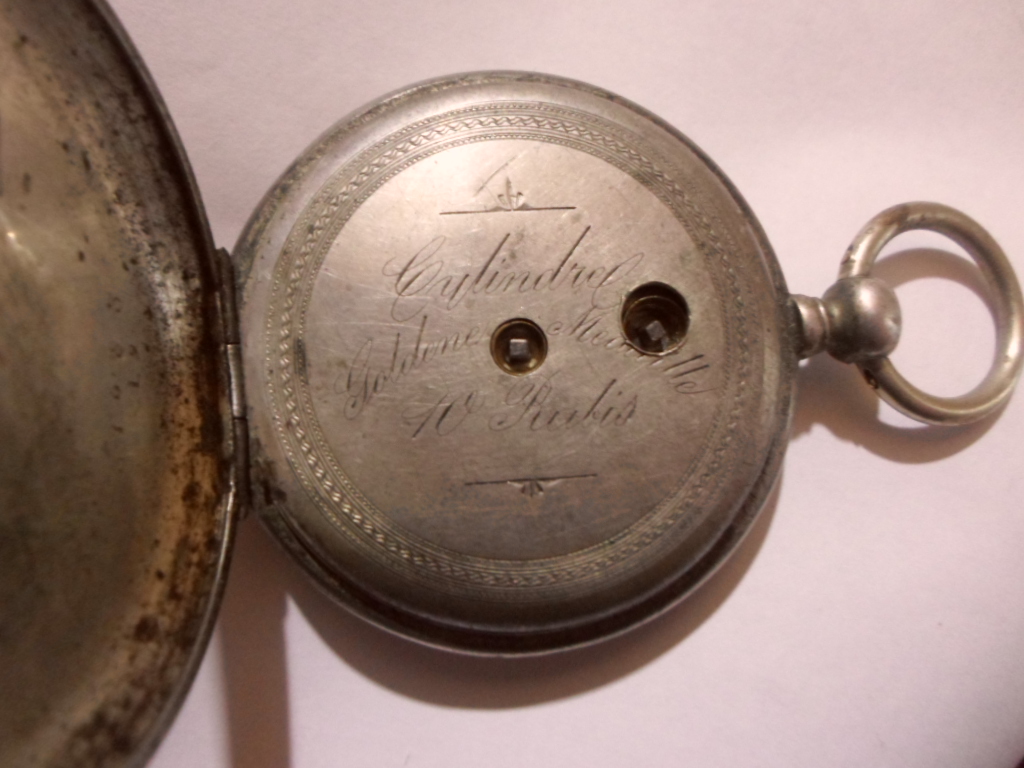

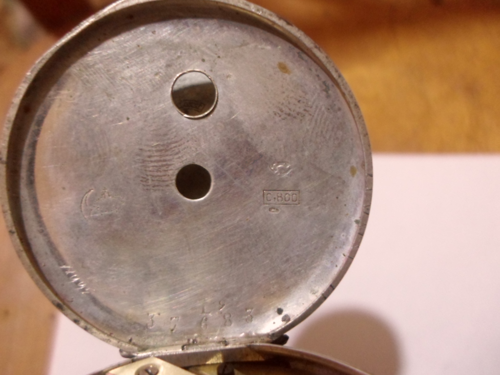

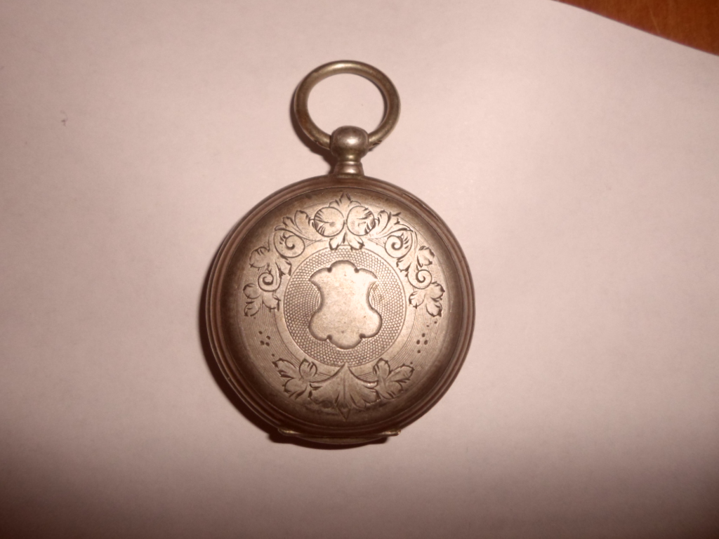

в первых часах механизм и корпус от разных часов, при покачивание идут не факт, что рабочие, цифер убит , сложно оценить, вторые цилиндровые по лому серебра.

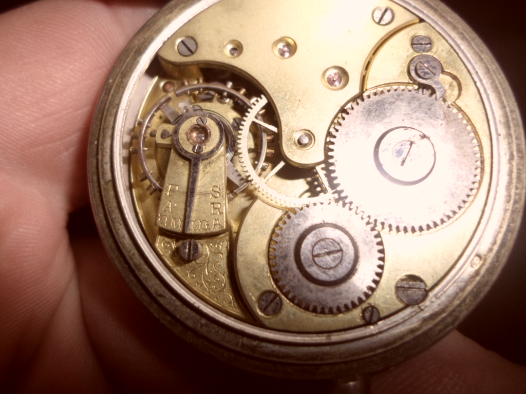

Омега в лежачем положении идут третий час.

Сообщение от Andrey 76 Посмотреть сообщение
А если повернуть "на ребро" или перевернуть, встают?

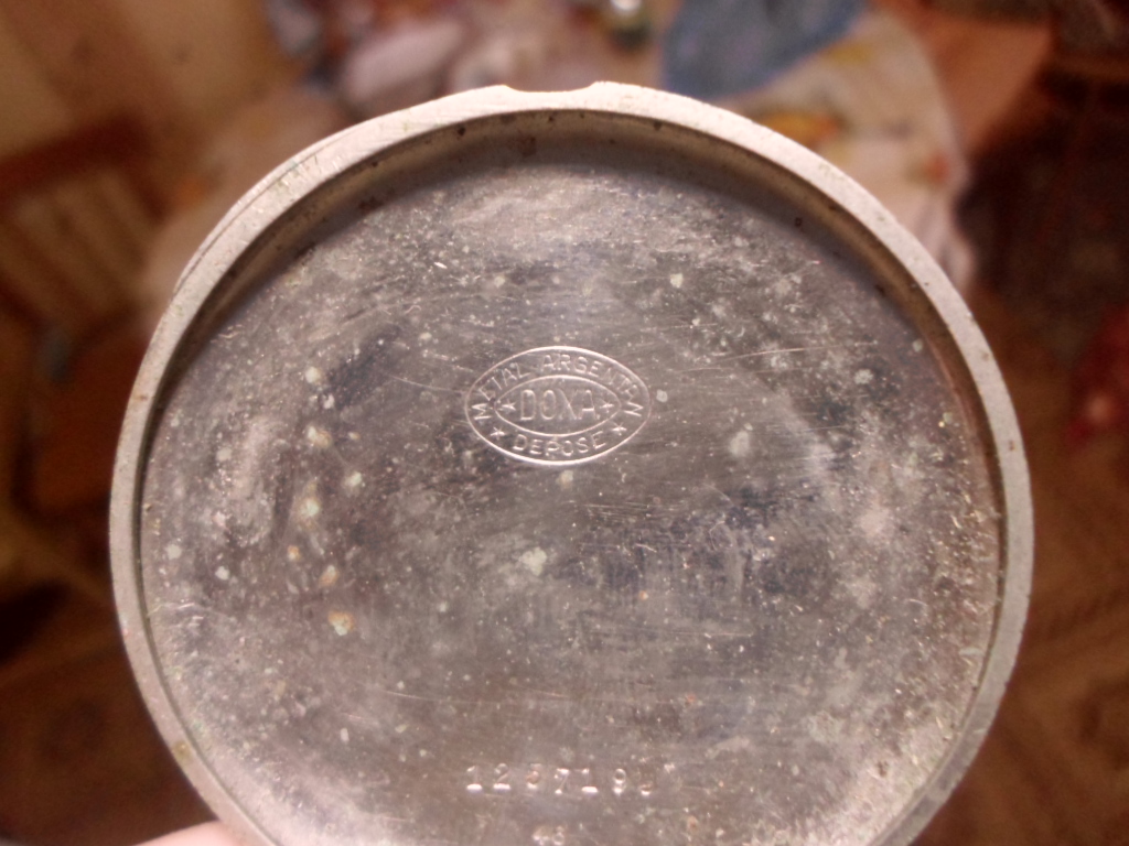

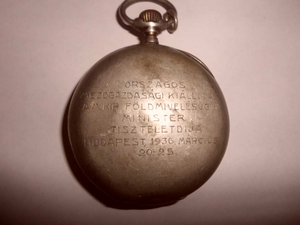

В Омеге крышка и пыльник от разных часов и из разного металла. Пыльник серебряный, а крышка из аргентана( типа мельхиора). Крышка от Доксы.
Похоже, крышку с дарственной надписью приделали на другие часы.

На ребре становятся.

сломана ось маятника.
Ну и? Пару тысяч на новый акс потратить?
