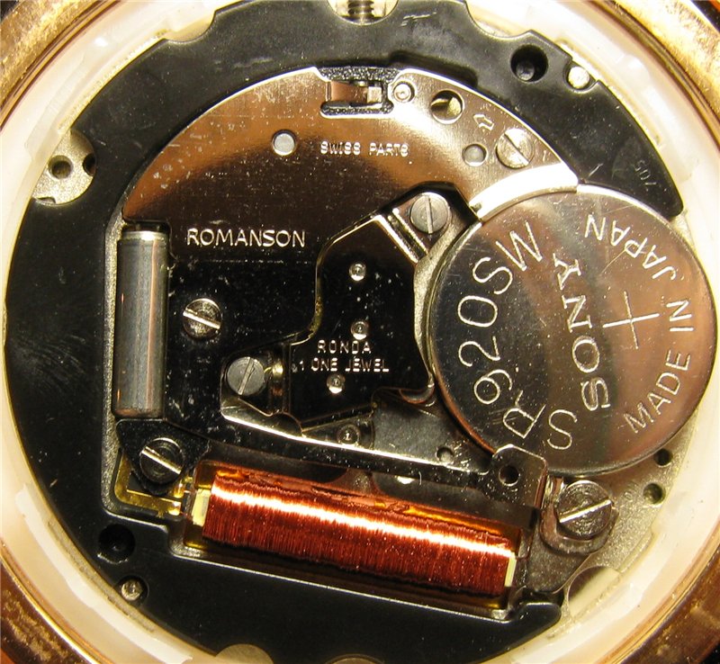

Часы с механизмом Ronda 705 идут в обратную сторону
После замены батарейки часы с механизмом Ronda 705, идут в обратную сторону. В чём причина? Что можно сделать? Батарейка стоит правильно.

Попробуйте переустановить батарейку, если не поможет то в ремонт.

Сильное внешнее намагничивание механизма или деформация статора (или ротора) шагового двигателя от удара. Сначала надо попробовать размагнитить статор, предварительно вынув ротор. Не поможет - менять обе части двигателя.
Зы, напряжение батарейки нормальное? Некоторые механизмы (но как правило настенные) могут выделывать такое при значительно повышенном напряжении питания.

видно, что весь статор раскарябан - в районе батарейки. "Умельцы" сместили статор при смене батарейки, вот он теперь ротор по-другому и ориентирует.
100 процентов
