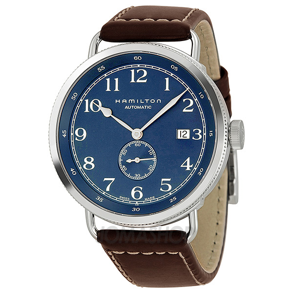

всем привет! Буквально два месяца назад приобрел часы в jomashop.com - Hamilton Khaki Navy Pioneer Automatic http://www.jomashop.com/hamilton-watch-h78455543.html
месяц носил все в порядке, потом месяц лежали на полки, сейчас одел , они начали спешить , причем минут на 5 за каждый час!!
гарантия только йомашопа, обратно в США пересылать не хочется...
Куда в Москве можно отнести кто знает?
Может быть можно что то самому подкрутить ? )))

Либо намагнитились, либо внешний волосок баланса захлестнулся. В магазин отдать - часы долго не увидите, а здесь вопрос возможно на 5 минут.

Вроде заработали, отнес в мастерскую, сказали, что из - за того, что долго лежали без завода, маятник еще не раскрутился на полную амплитуду (как я понял ))). Поносил пару дней, все пришло в норму. Теперь точно ходят .
