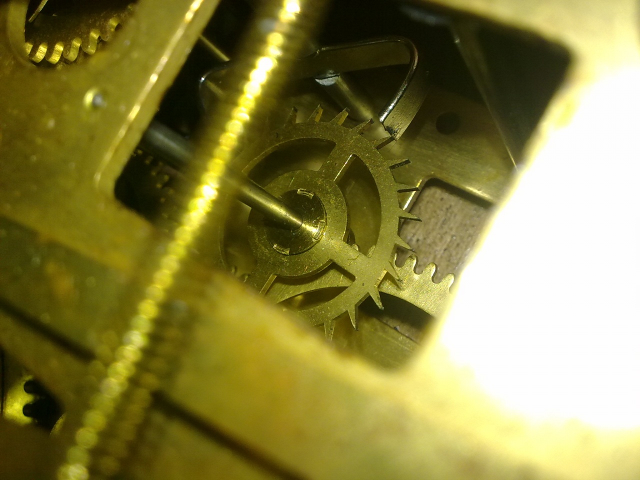

Доброго времени суток всем, упали в руки часы Polaris. неместного производства, собственно внимание привлекло угол ,точнее геометрия анкерного колеса по от ношению к скобе,то ли чего то не догоняю колесо вращается по часовой стрелке, у него плоскость перевернута или у меня

А вилку крупнее можно? Напоминает чем-то английский или грахамовский спуск. Конец зуба острый, а на вилке с торца палет должна быть скошенная плоскость.

Нельзя, подлазил как мог

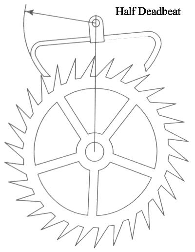

так и должно быть, это half deadbeat
http://www.youtube.com/watch?v=4oSU3RtHQss

Точно он, погуглил , никакой инфы по нему в нете не нашел, это такое редкое явление? зачем китайцы заморочились,или наоборот минимизировали затраты?, часы бюджетные 170 уе,кинематика ординарная,а спуск неординарный.

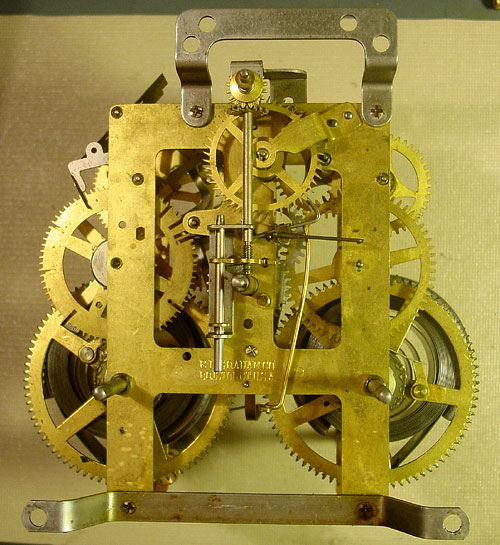

вообще, думаю что китайцы просто скопировали данный спуск у американцев
вспомните классический американский мех с боем конца 19 - начала 20 века, с прорезными платинами и открытыми пружинами, там все затраты на производство минимизированы до предела: почти везде используется штамповка, рычаги - проволочные, трибы - цевочные и т.д.
вот например Ingraham 1929 года с таким спуском
http://www.greenfieldstore.com/clocks/stratford.html
