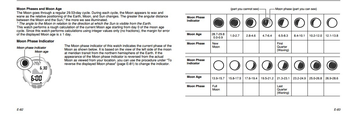

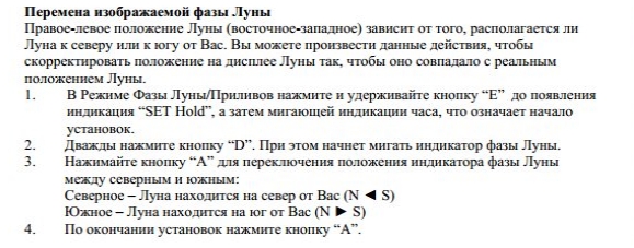

Из инструкции к PRW-2500.
На английском более подробнее освещено:
Из Википедии:
Мнемоническое правило определения фаз Луны
Чтобы отличить первую четверть от последней, наблюдатель, находящийся в северном полушарии может использовать следующие мнемонические правила. Если лунный серп в небе похож на букву «С (d)», то это — луна «Стареющая», то есть это последняя четверть (по-французски dernier). Если же он повёрнут в обратную сторону, то, мысленно приставив к нему палочку, можно получить букву «Р (p)» — луна «Растущая», то есть это первая четверть (по-французски premier).
Растущий месяц обычно наблюдается вечером, а стареющий — утром.
Следует заметить, что вблизи экватора месяц всегда виден «лежа на боку», и данный способ не подходит для определения фазы.
В Южном полушарии ориентация серпа в соответствующих фазах противоположная: растущий месяц (от новолуния до полнолуния) похож на букву «С» (Crescendo, <), а убывающий (от полнолуния до новолуния) похож на букву «Р» без палочки (Diminuendo, >)
Для инверсионных дисплеев - наоборот.

Правильно! У меня так и получается, как нарисовано на картинке с английским текстом! Когда ничего нет - полнолуние, когда всё закрашено - новолуние!!!
