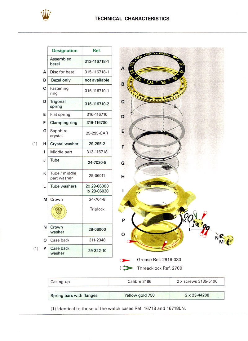

Эта резьба под ЗГ - отдельная часть, насколько я помню, а не единое целое с корпусом. Заменяется.

Корпус менять не нужно, нужно заменить вот ту штучку, на которую заводная головка накручивается
+1.
Не единая. Заменяется.
