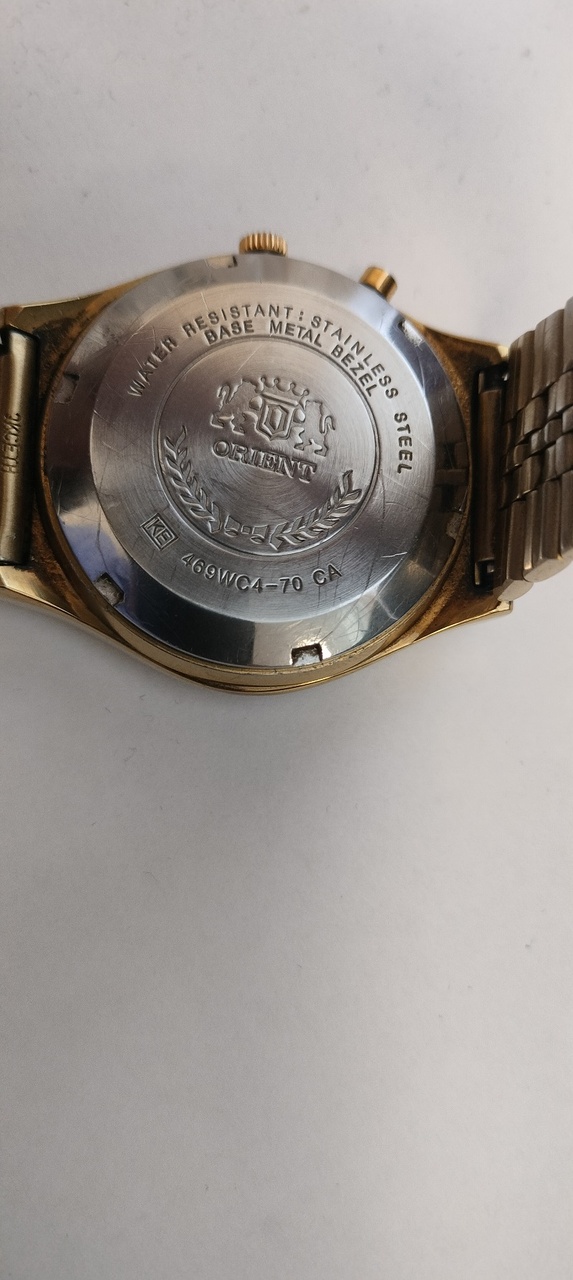

Добрый день!
Купил часы Orient еще в 90-е годы, работают до сих пор. Инструкцию к ним давно где-то потерял.
Облазив несколько сайтов не могу определить дату производства часов, для какой страны часы были выпущены? По номеру по крышке кто-нибудь может подсказать? Что-то этот номер дает какую нибудь информацию?

По вашей ссылке это для часов более свежих годов выпуска, там можно определить дату производства и страну. Если бы я мог сам определить, то наверное сюда не обратился. Прошу помочь определить дату производства и страну.
КЕ 469WC4-70 CA.

дату вряд ли можно узнать, я такие часы купил новыми в 1990 году, но белый циферблат. Может стык конца 80-х, начала 90-х примерно.
Сообщение от Roverscan20 Посмотреть сообщение
проверните чуть стрелки, чтобы можно было увидеть календарь. Поставьте на несколько дней недели, может тогда можно будет понять для какой страны выпущены.
Если есть DIE/ MIT/ DON/ SAM/ SON на календаре, то для немецко-язычной (Германия, Австрия, Швейцария ну и рядом)
да, похоже для немецко-язычной аудитории часы. Но я покупал новые в 97-м примерно часы. Часы с этим механизмом выпускали в конце 90-х?
46-ю серию калибров выпускали с начала 70-х до конца 90-х, почти 30 лет.
Сейчас эти калибры сняты с производства? А тристар выпускают на другом калибре?

я говорил о часах Orient 3 Star, и как вариант с кнопкой перевода календаря (у меня такие, к сожалению поломаные).
https://twobrokewatchsnobs.com/orien...affordability/
На сайте Ориент нет таких часов в продаже. Можно купить в хорошем состоянии за сотню баксов (примерно). Но я не страдаю настолько ностальгией чтобы тратить на это деньги, нет смысла.
