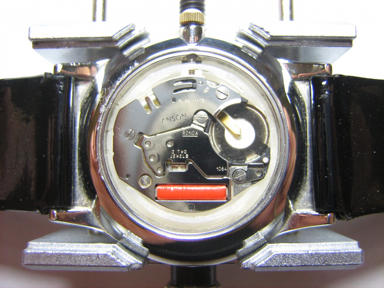

День добрый друзья! Подскажите где где можно купить переводной ключ от Romanson NL1577SL. Чем можно заменить? Менял на них батарейку, без лишних усилия, что-то щелкнуло. Не обратил внимания. А когда закрывал крышку, выпал обломок переводного ключа с головкой.
Фото механизма приложил ниже. Фото ключа выложу вечером. Спасибо.

Механизм Ronda 1064, на него и ищите вал. Можно от Ronda 1069, они одинаковые.

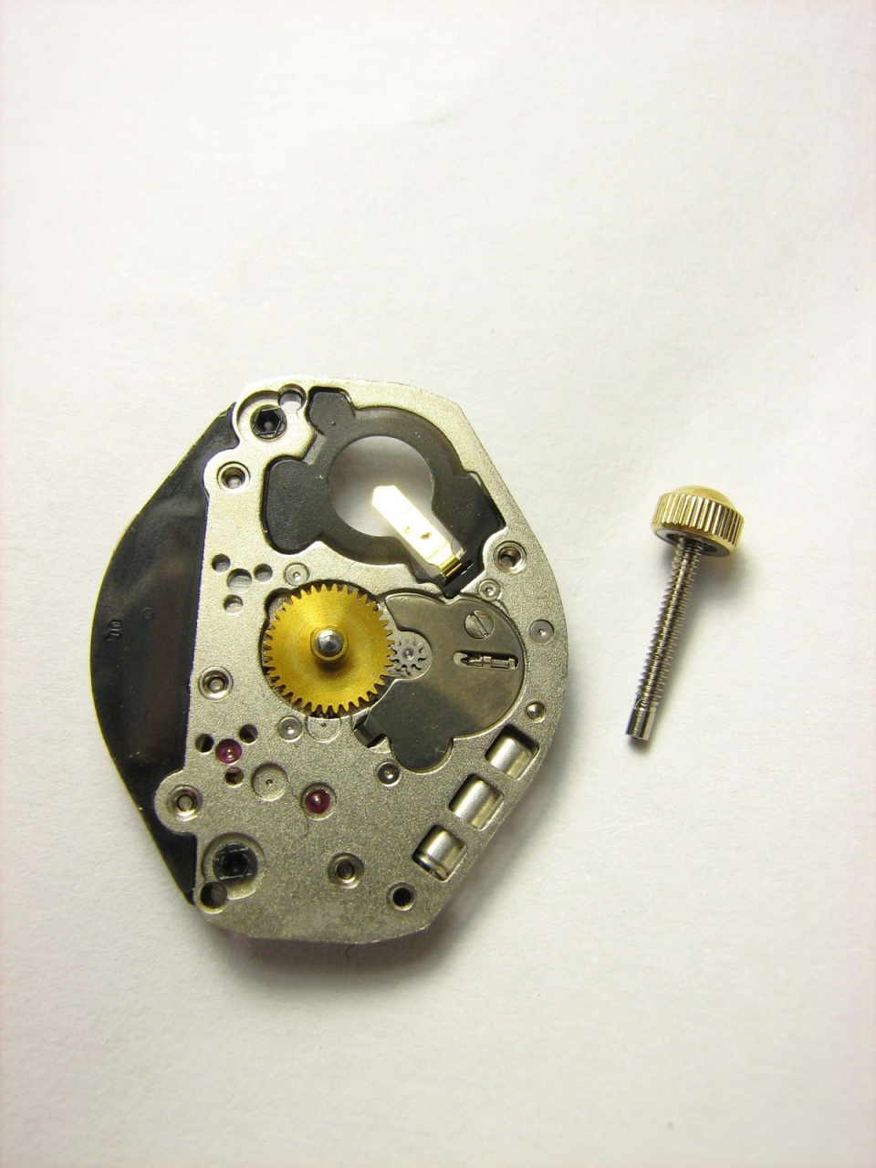

Подскажите пожалуйста, в каком каталоге можно глянуть в чем разница между Ronda 1064 и 1062? На фото мой механизм 1064, 1062 визуально ни чем не отличается...

КОе что нашел. Может кому-то тоже пригодится
http://renata-okta.uaprom.net/p30226...zmy-ronda.html
http://old-clock.kz/wp-content/uploa...62-Caliber.pdf
1062 без секундной стрелки, 1063 с центральной секундной стрелкой, 1064 с боковой секундной стрелкой.

1069 тоже с боковой стрелкой, но на другом расстоянии.
