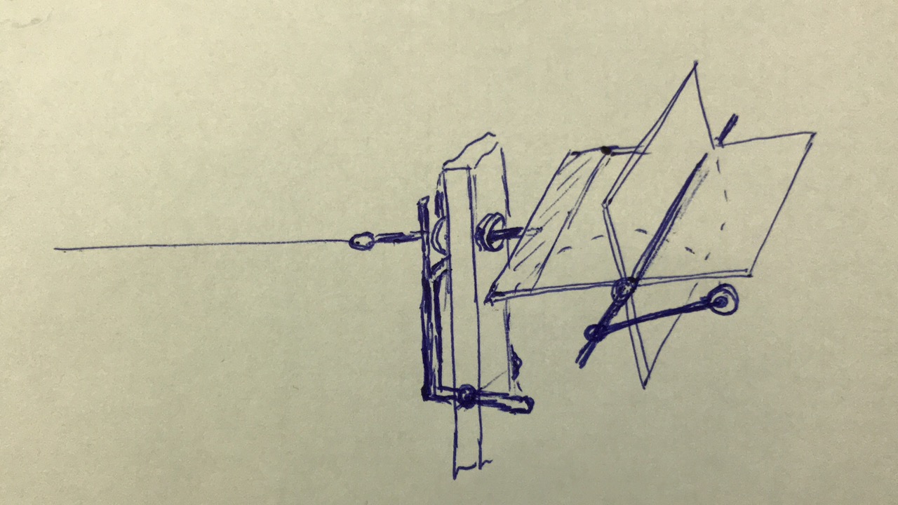

вводные: есть механизм (от напольных часов), вместо анкерного колеса у него установлен ветряк с 4 лопастями, одна из которых имеет большую длину.
имеется некоторое затворное устройство, которое удерживает ветряк в состоянии покоя.
есть второй механизм, с которого нужно брать тактовые импульсы (от настольных часов), в идеале до минуты, видимо, с колеса перед анкерным. для этого на его ось ставится колесо с рычагами.
задача такая: нужно решение затвора, который бы срабатывал на отпускание ветряка и моментально возвращался бы на место, чтобы ветряк сделал только один оборот. вернуть его на место можно и с оси ветряка, как вариант.
что можно придумать?
очень уж нужно сделать, но часовщик по крупногабариту говорит, что ничего не выйдет. хотя он мне всегда так говорит. а у меня выходит

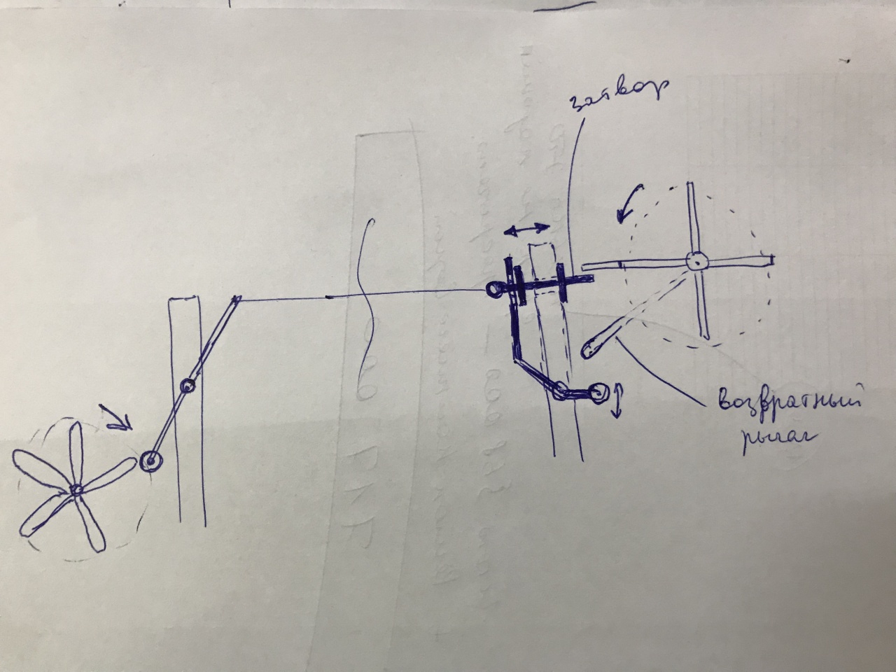

вот что пока в голову пришло..
самое главное - не грузить колесо что слева. поэтому часть для возврата работает от правого колеса (ветряка).
но может быть есть более изящные решения?

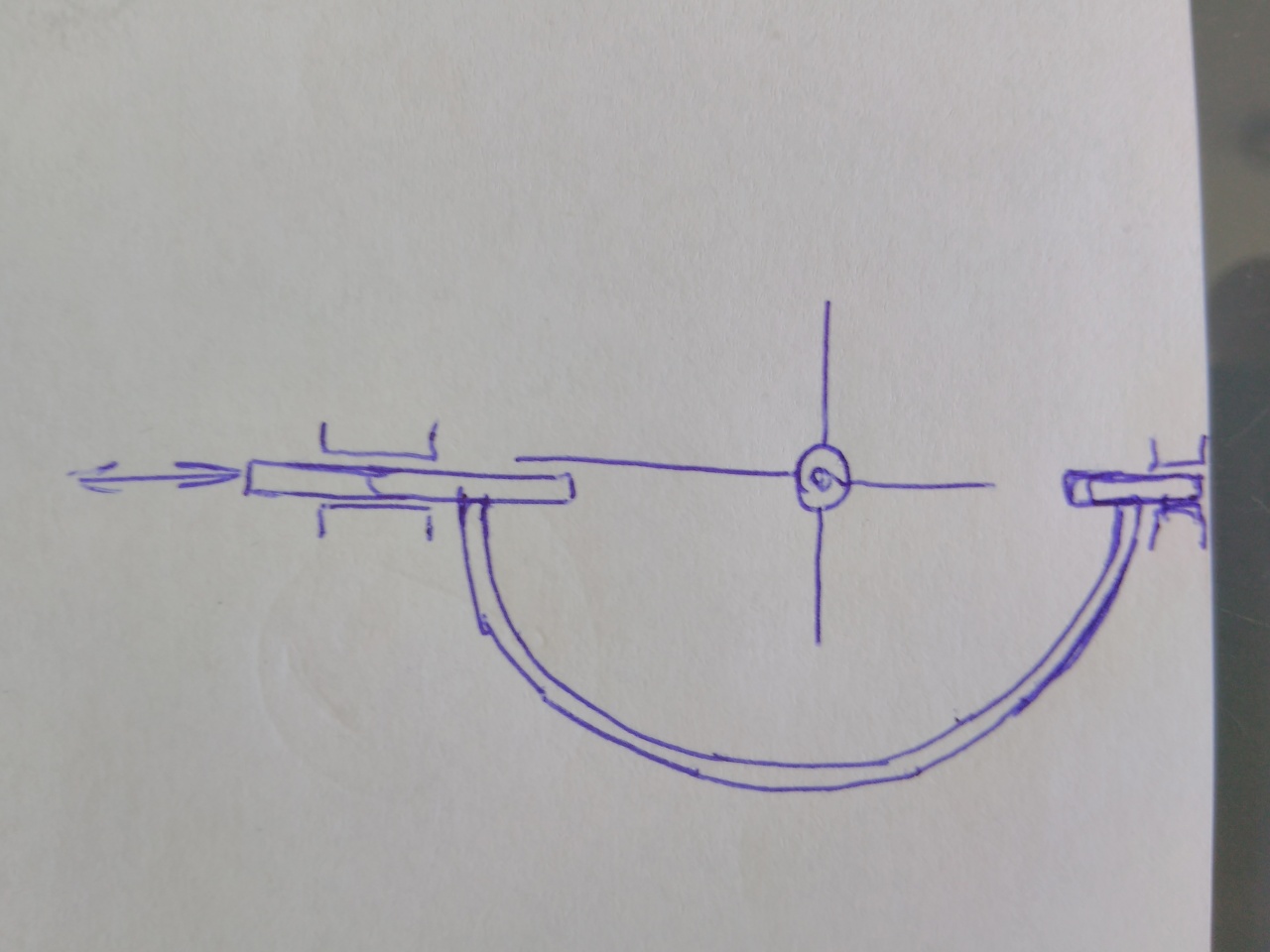

Не уверен, что нарисовал ясно, но идея такая: когда при перемещению влево стопора освободится длинный лепесток, ветряк начнет вращатся до достижению длинного лепеска до обратной стороны стопора, где он и остановится, на 180 гр. от начального положения. При возвврашение стопора вправо, лепесток сново освободится и вернется в начальное положение, где остановиться...

но как сделать стопор мне более менее ясно, задача как его возвращать мгновенно после спуска в состояние "заперто" при этом не грузя левое колесо, чтобы механизм не вставал из за этих паразитных для него затрат энергии...
я вроде бы нарисовал все, но думаю, может быть есть решение изящнее... да и не механик я ))))
у меня идея такая: колесо слева лишь освобождает затвор, а рычаг с колесом на ветряке возвращает его на место, рычаг расположен чуть дальше, чтобы колесо набрало кинетическую энергию и не остановилось...

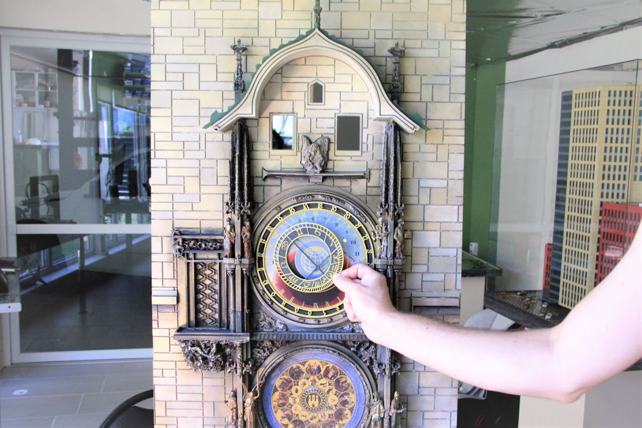

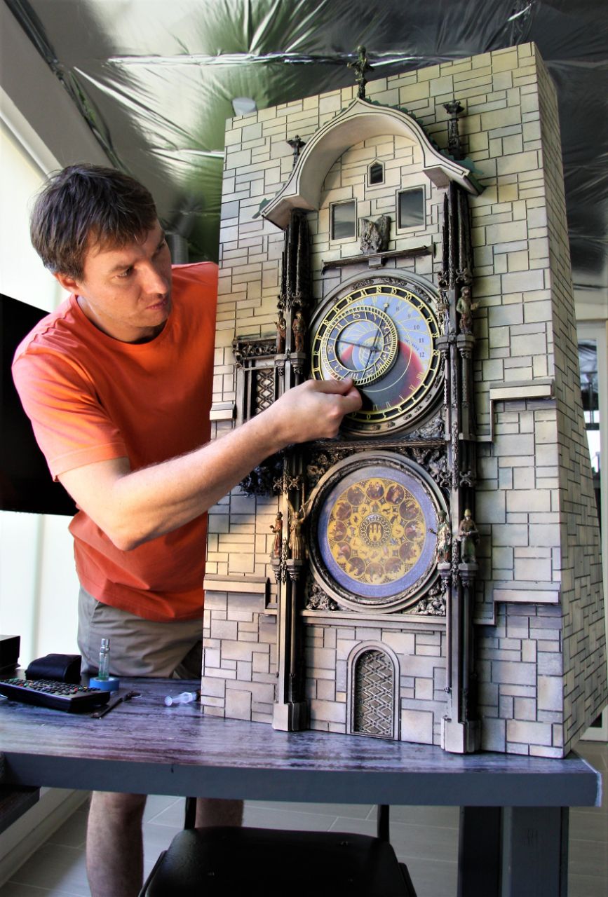

как раз наоборот будет прекрасно видно.
это модель орлоя, и метровый маятник никак не влезает в макет башни, ни концептуально ни просто физически.
вот и возникла идея совместить механизм с малым маятником, который будет дергать пару раз в минуту основной механизм.
кстати, именно так и сделали в настоящем Орлое на старометской площади, правда недавно, в 1860 году. можете посмотреть вот здесь.
так что задача не из разряда "умственных тренировок". вполне актуальна и важна. вот и прошу помощи у форумчан.
