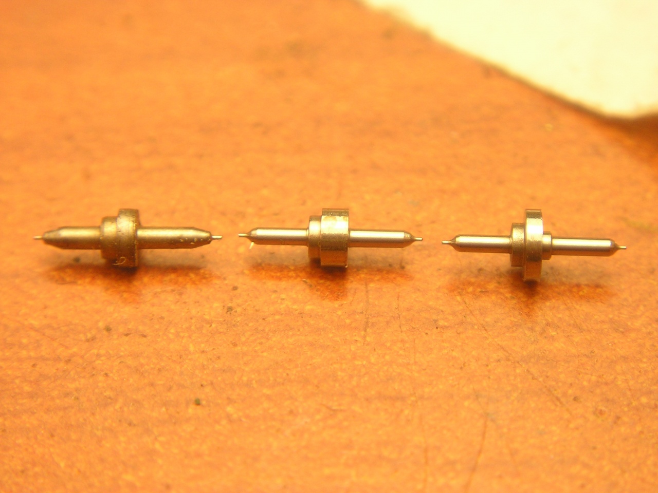

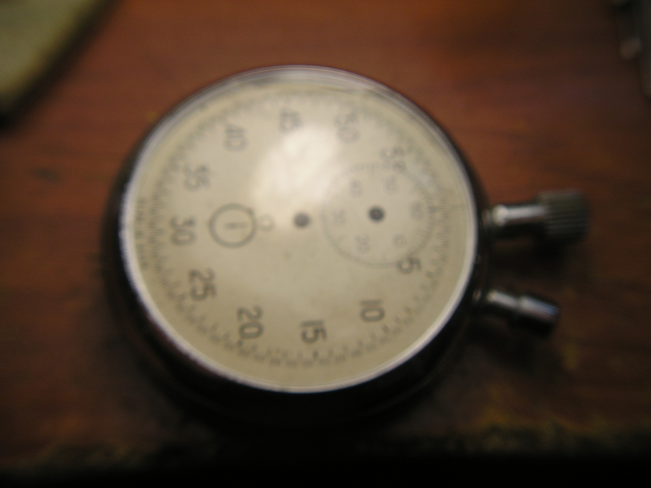

Вопрос к знатакам советской техники, на снимке средняя и правая ось
это одно и тоже? Если не брать в расчёт плечико ( самую толстую часть)
всё остальное очень схоже. Какаето из них точно секундомкр с головкой и одной кнопкой (что на следующем снимке), возможно обе.
Левая точно секундомер просто с головкой без кнопки и "Агат".
Заранее спасибо.

Да это одинаковые оси на секундомер с головкой и кнопкой.

Сообщение от lng Посмотреть сообщение
Странно что практически все размеры совпадают кроме высоты, может это разная модификация секундомеров?

Может это для противоударного секундомера? У меня на него никогда осей не было, сравнить не могу, но противоударные обычно более высокие.

Точно такой же, только противоударный.
Ссылок нет, посмотрю в понедельник на работе, может разборка есть (если никто раньше не выложит).
PS Из-за высокого противоударного устройства, под циферблатом несколько изменена форма рычагов, что там вблизи елозят.

Сообщение от Graf Посмотреть сообщение
На сколько большая разница в размерах? Та что с права( на вашем фото)-раньше такие шли потом стали выпускать без выступов попроще. Может быть не большая разница и есть(старых осей давно не встречал), но вполне взаимозаменяемые. Противоударные попадаются но редко.

У противоударной оси конец обязательно должен быть ступенчатым, как третья ось на последнем фото.
