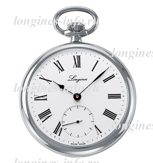

Скажите, пожалуйста, можно ли заменить хезалитовое стекло на современных карманных часах Лонжин на сапфировое или в крайнем случае на минеральное,
поскольку часы без крышки и оргстекло может быстро поцарапаться...
И где это могут сделать без пыли, высокопрофессионально.
Вот на таких, 49 мм, сталь

На минерал без проблем поменять. С сапфиром вряд ли что получится, т.к. треснет он мгновенно от первого же удара, вот и не выпускают такого размера. Собственно, и пластик там стоит неспроста, минерал давно не ставят, т.к. колется он в открытых часах часто от ударов, а после этого, частенько, идут на выброс циферблат и стрелки.
