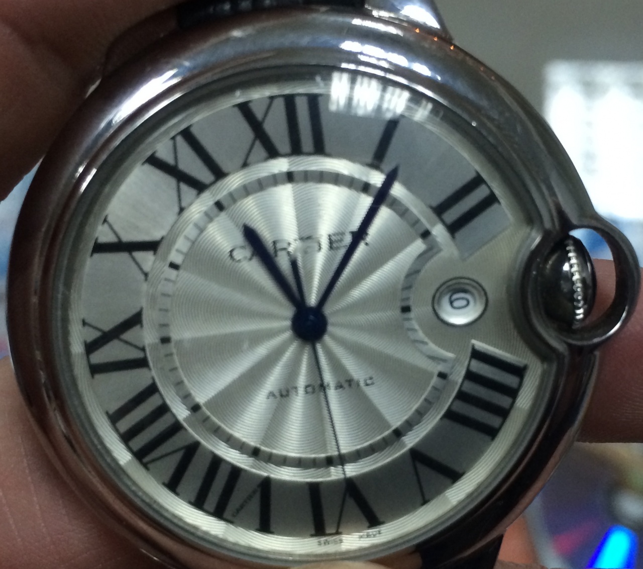

Помогите можно что то сделать с сапфиром кроме замены все на фото.
Это царапина.
Еще одно на том не чего не видно.

Идеальный вариант - алмазные пасты. Технология будет следующая - нужен войлок, керосин и электродрель. Войлок на электродрель, немного пасты на стекло и каплю керосина на стекло. Все. Можно полировать. Процесс не быстрый. Но проверенный. Или обратиться в сервис с этой же просьбой.

Я так понял полируемая царапка???

Только замена. Никак вы такое не отполируете. Это сапфир.

По фото судить сложно, имхо, стоит попробовать заполировать, потому что заменить стекло и заплатить оф.дилеру треть остаточной стоимости часов Вы успеете всегда. Возможно, совсем убрать не получится, но по крайней мере царапина- скол перестанет мозолить глаза и раздражать.

Проще заменить.
Бабанину отправьте, легко сделают.
Я из Краснодара несколько раз дистанционно направлял-все ок.

Ну вы как себе представляете полировку сапфира? Чем? Что вы потом с рытвиной сделаете?

Для того, чтобы устранить такой скол нужно снять одинаковый слой сапфира со всей поверхности,
иначе получится лунка. Как и при полировке глубокого скола на стали.
Я сомневаюсь, что те царапины были заполированы. Скорее всего просто ушли острые углы царапины,
но идеально поверхность восстановить не удастся.
