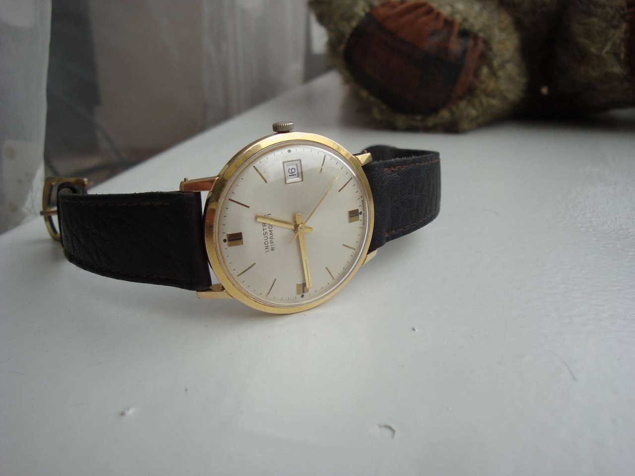

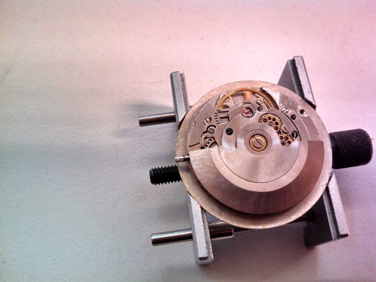

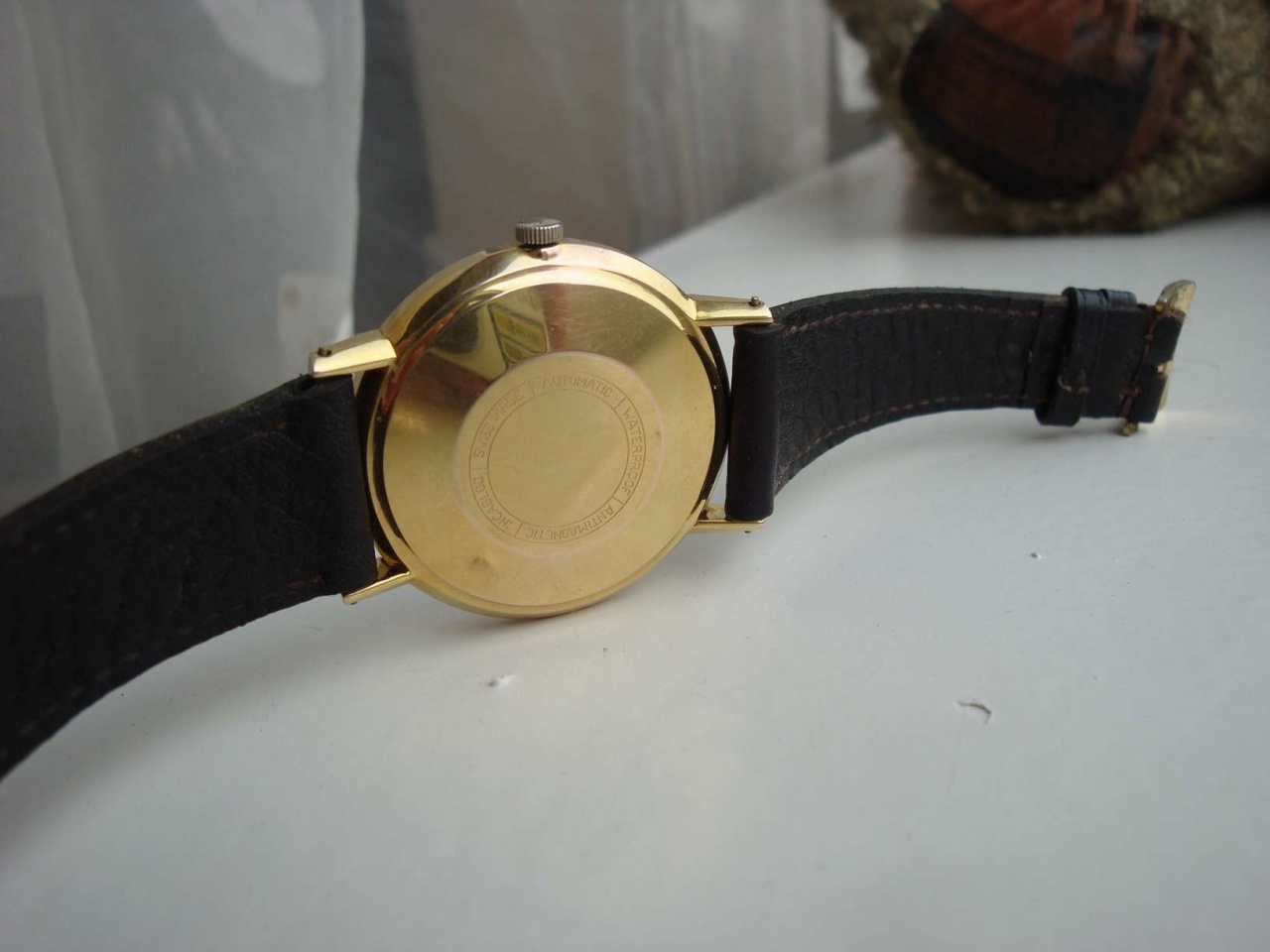

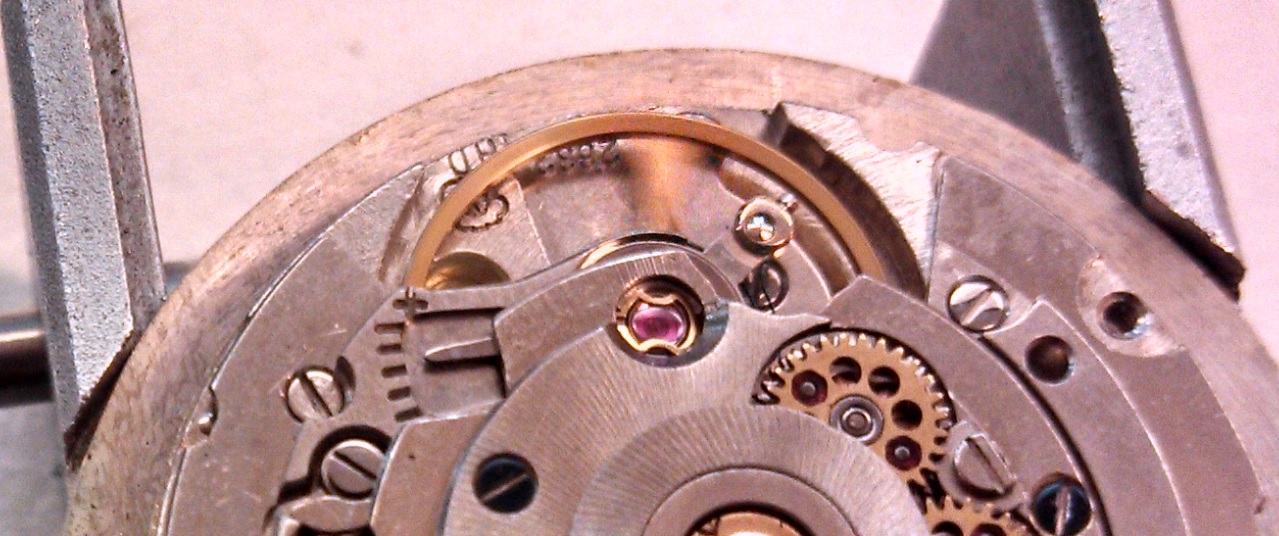

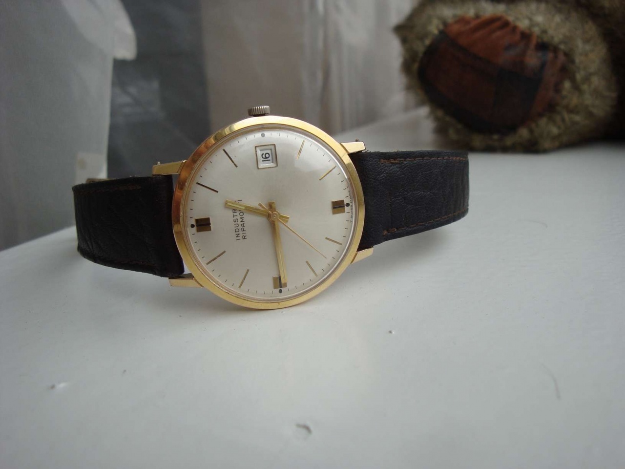

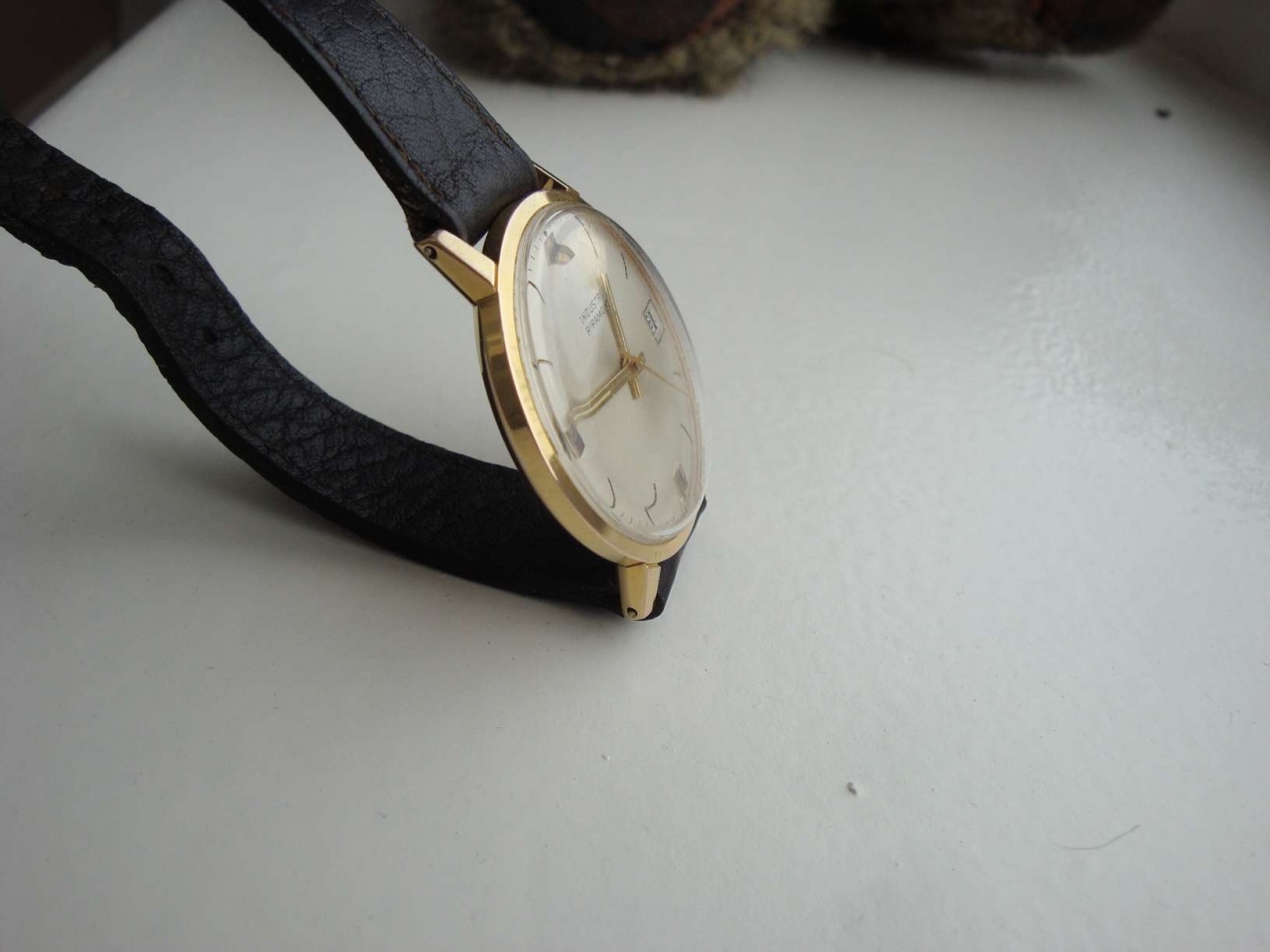

Добрый день, уважаемые форумчане.
В начале весны достались мне вот такие часы - Industrie Ripamonti.
Вскрываются через стекло.
Вчера получилось их вскрыть. Обнаружил внутри механизм ETA 2832, судя по маркировке. Фото во вложениях.
В интернете толковой информации по нему не нашел (возможно, плохо искал).
Нашел только, что это спецзаказ от Zenith - http://www.ranfft.de/cgi-bin/bidfun-...wk&Zenith_2832
На форуме нашел вот эту тему http://forum.watch.ru/showthread.php...highlight=2832
Механизм, вроде бы, похож, но у меня нет дня недели, только дата.
Подскажите, что за механизм у меня в часах, насколько он вообще интересен?

Сообщение от nton Посмотреть сообщение
Не так истрактовали информацию... Zenith дорабатывал 2832 для себя, как я понял (точная настройка градусником и подшипниковый автоподзавод).
Какая частота механизма? - думаю, что эта информация даст более полный ответ.
Я думаю, что у Вас 28800. А История будет такова: с 1971 по 1975 гг. выпускался Zenith 2832. ЕТА наштамповала партию. А когда Zenith решил отказаться от использоваания 2832 или закончилась договорёноость, ЕТА взяли да собрали с оставшимися частями 2828. как-то так. Строго ИМХО, просто проанализировав инвормацию из некоторых источников.
Вы механизм с лицевой стороны покажите, скорее всего, что календарный диск просто снят - поэтому день и отсутствует
на ВУСе тоже решали ребус)

не думаю, что частота 36000, баланс слишком большой
может не 2832, а 2632? http://www.ranfft.de/cgi-bin/bidfun-...2uswk&ETA_2632

Хм, а ведь это он.
Похож.
Да и на фото действительно цифра, если присмотреться, похожа на 6-ку...
А куда ставился 2632, по нему информации тоже негусто в интернете...
Прошу прощения, что ввел в заблуждение с номером 2832
