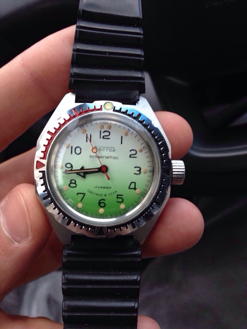

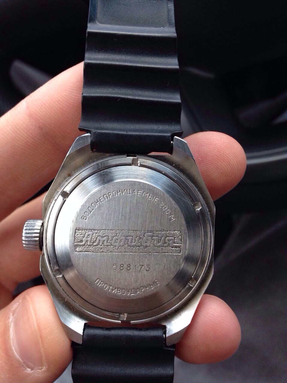

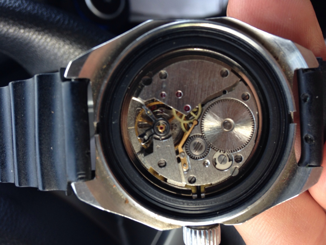

Всем добрый день, есть возможность взять Восток, подскажите это оригинальная Амфибия или нет, смущает на цифере надпись антимагнитные а на крышке Амфибия, заранее благодарен.

Настоящая. Под крышкой должна быть вставка антимагнитная.

Она,родимая.

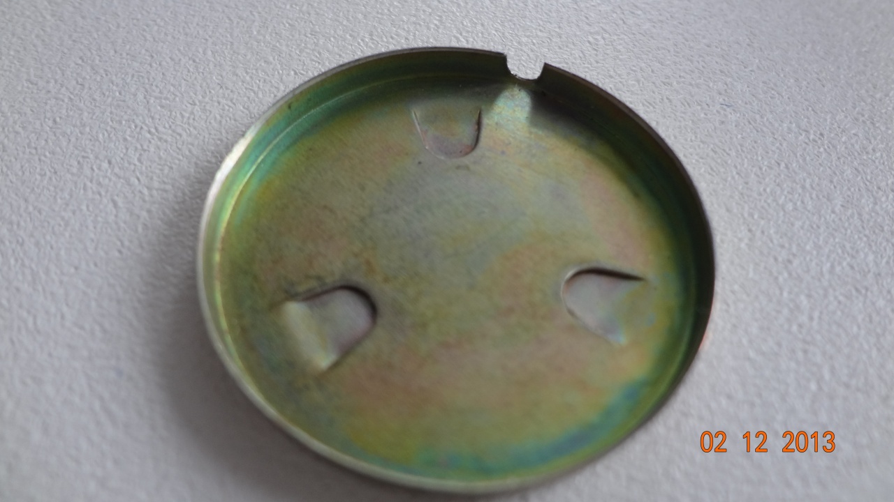

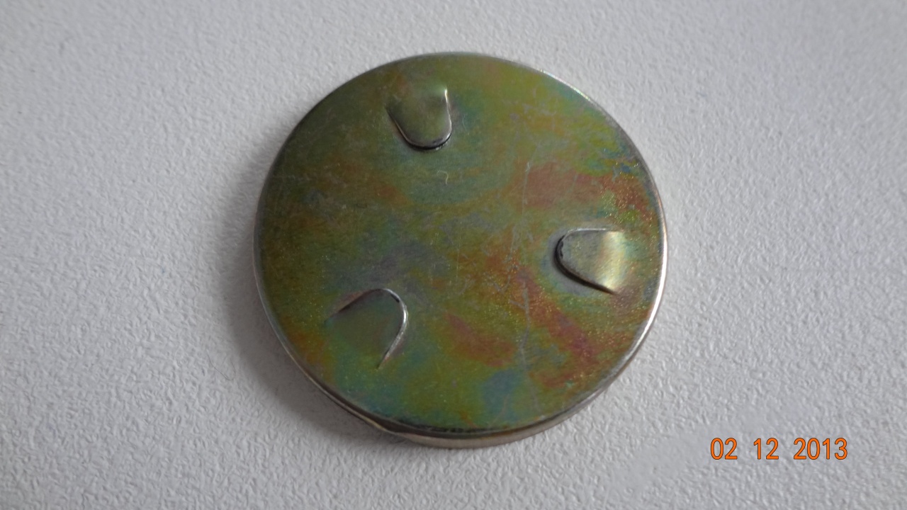

Шилизяка така есть ?

Такой штуки нету, все равно знач повезло, в идеальном состоянии только вот что то не тикает, надобно в ремонт сносить, спасибо всем за то что успокоили.

Состояние хорошее, а что не тикают, так дело поровимое.

Такую штуку, желательно поставить. Иногда без неё механизм болтается, так как она играет роль не только антимагнитной крышки, но и фиксирующей прокладки. Будет отдавать в ремонт спросите про вставку, у мастеров их обычно кучки.

Спасибо всем, про штуковину учту при ремонте.

У меня тоже такой железяки нет... Мех вроде не болтается...

Баланс только с будильника, а так часики вроде норм. Баланс от Востока поставьте и все будет ОК, ну и запаковать нормально - в смысле, что б водичку не пропускали...
