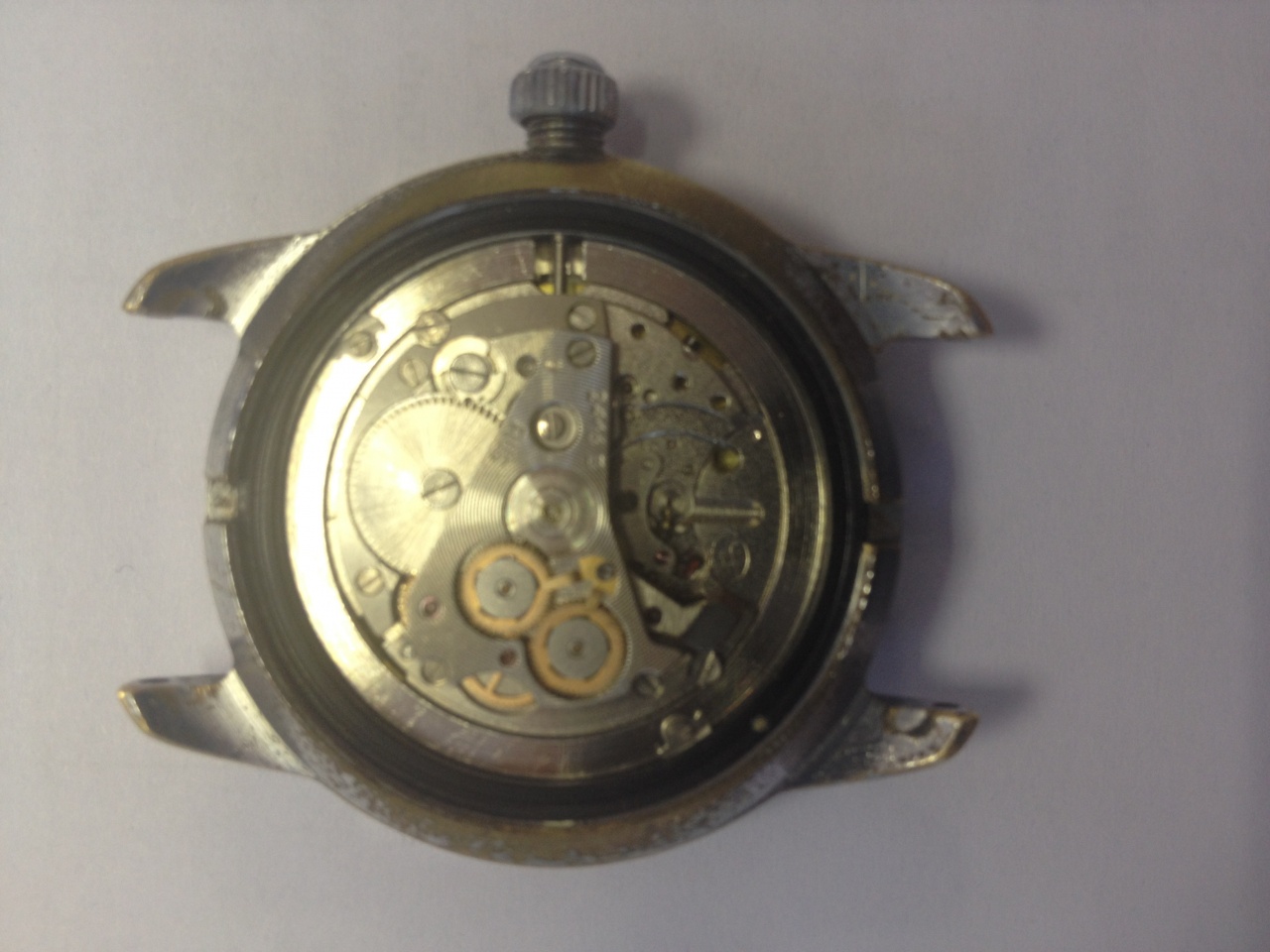

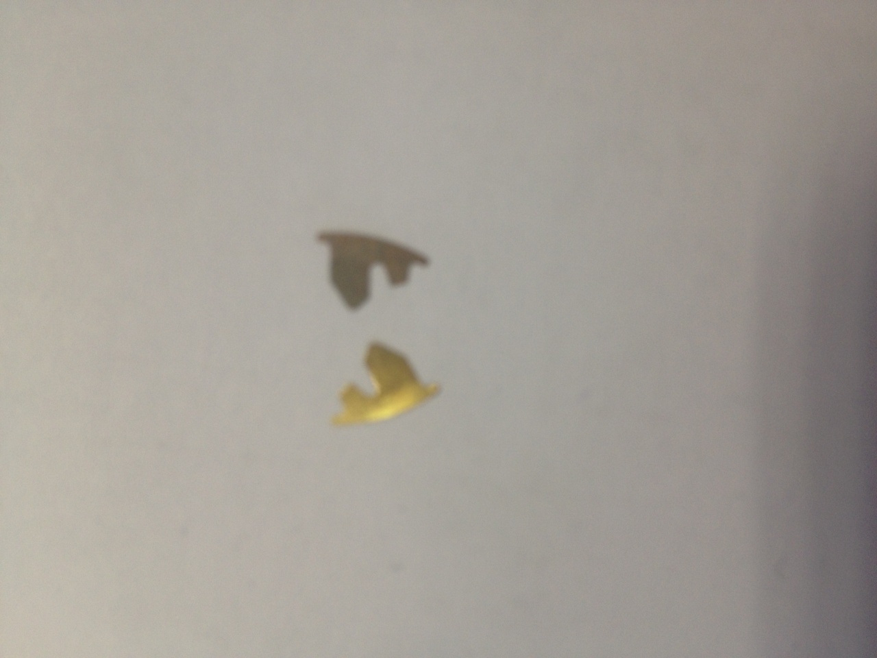

Часы Восток Automatic 31 камень .снял баланс и выпали две пластины, откуда они кто- нибудь знает?пластины на фото.

Эти пластинки устанавливаются между платиной и мостом баланса, служат для регулировки люфта баланса.

так куда их поместить?

Под мост баланса, который вы сняли. Мост баланса крепится к платине винтом. Но тут нужен контроль: возможно, пластины нужно заменить/убрать/добавить.

Если пружина в барабане не соскакивает с характерным звуком, как на теперешних востоках, то менять ее не надо. В нормальном заведенном состоянии она работает как обычная, разве что завод бесконечный. Но в данном случае часам требуется ообслуживание. Маятник надо правильно установить, чтобы элипс попадал между рожек анкерной вилки. После этого ввернуть винт но не до конца и вставить эти прокладки и закрутить винт окончательно.

маятник и пластины поставил на место - хода нет.соскакивания пружины в барабане не слышно.

ставить вот сюда
