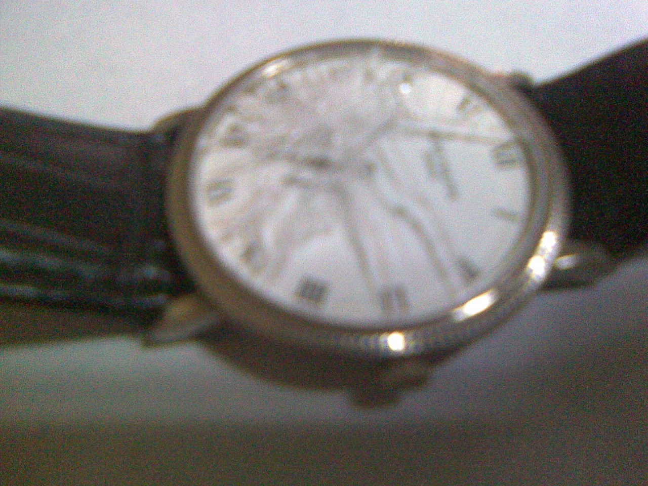

Разбил PP, Calatrava 3919g, подскажите где можно заменить на сапфир и по стоимости, если можно. Можно ли сделать в Екатеринбурге?

вы можете обратиться к оф.диллеру:Москва Меркури...моему приятелю там меняли....,но стекло заменили вроде и на оригинал (в этом не совсем уверен),стекло проклеили-а родное было запрессовано,восстановили фосфор на стрелках и судя по документам сделали репассаж..но через 5 дней часы встали и опять поехали в сервис...сейчас вроде идут (за ремонт в 2005 году было уплочено 28 или 29 тысяч)....
если стрелки,циферблат и часовые детали не повреждены то можете сделать у неоффициалов (не у всех конечно)

Спасибо, по Москве предлагают сапфир от 5500 руб., не факт что в Меркури сделают лучше.

Мне известно одно место, где могут помочь-это сервис "Mercury". Но это дело, думаю, долгое и недешёвое. А поставить пластмассу или обычное стекло, видимо, можно в любой хорошей мастерской, но часы тогда много потеряют

У нас сапфир -сфера 5-6 т.р.

тут важнее репассаж, тк обломков много - без чистки никуда реально.
можно у нас - форма простая, никаких проблем.
Прокладок тоже много, запрессуем в лучшем виде.

Прокладки многие предлагают, а вот срастить хорошо далеко не у всех получается. Да и не все модели с неоригинальными прокладками дружат. Так что я бы не гарантировал, что вот так подберете. Хотя, думаю, у вас прокладок не меньше, чем у нас...Репассаж конечно же рекомендован, часы не из тех, что в ремонты постоянно таскать - починил и все, до следующего обслуживания через 3-5 лет.
