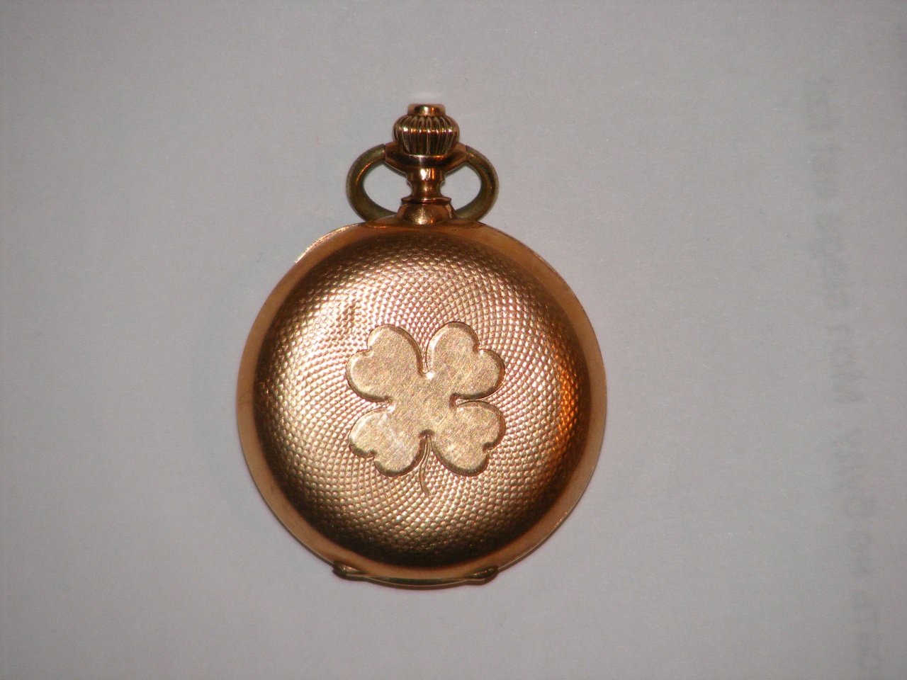

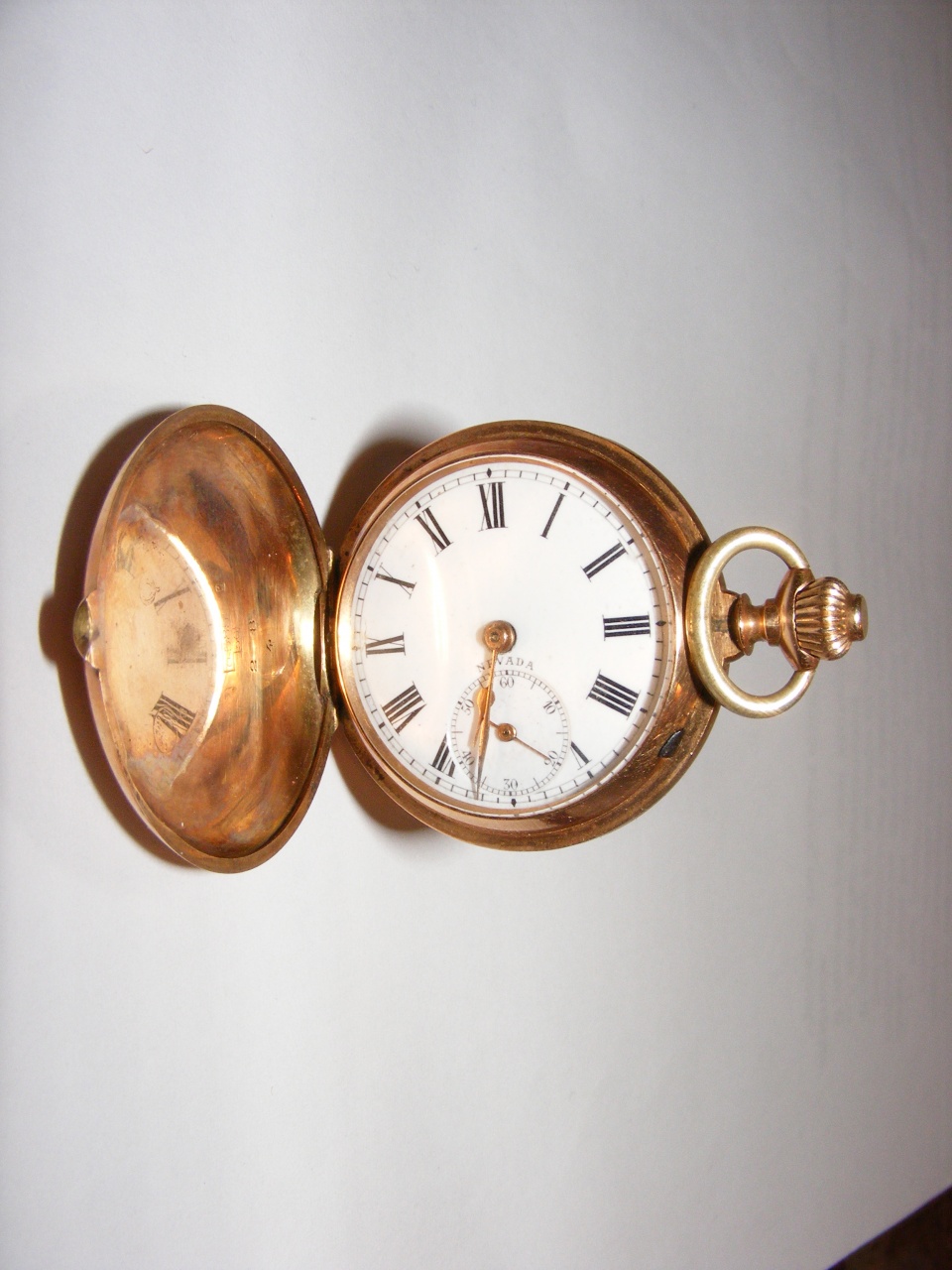

Интересно узнать про часы марки NEVADA ( не NIVADA!!!!!!) Может у кого -нибудь есть справочники по часам. Google ответа не дал. Фото прилагаю. Скорее всего часы изготовлены до 1910 года.

Механизм? Клейма?

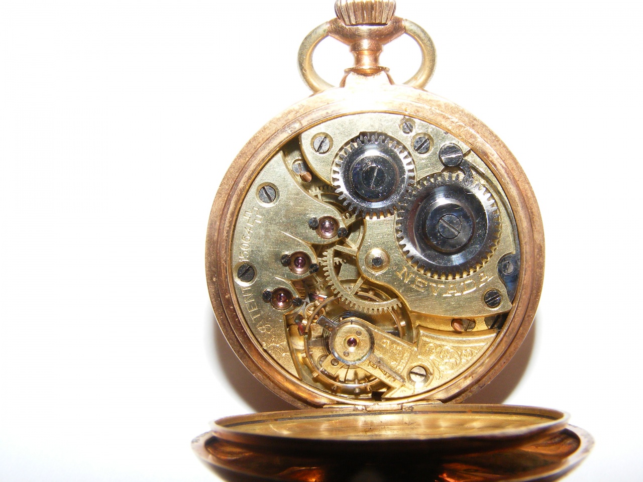

Фото часов изнутри. На корпусе не читаемые клейма и проба.
На механизме надписи:
patent 15064 (и некий крест,который виден на фото. швейцарский?)
nevada

Нижеследующее профессионалам о чем нибудь говорит?
Диаметр механизма примерно 25 мм ( без корпуса)
Есть заводским способом (идеально красивая) выгравированная надпись :
Remontoir Ancre de Precision 18 Rubis
Livees visibles 3 Chatons
и есть номер часов

Хороший корсетничек. Чаще такой размер с цилиндровым спуском, а тут прямой анкер. TM такая была зарегистрирована за Maurice Blum, La Chaux-de-Fonds, Швейцария. Клеймо у него было в виде подковы (посмотрите, есть ли что-нибудь похожее). Марка МВ и сейчас существует: http://www.mauriceblum.com/ но подробностей истории и кому сейчас принадлежит бренд я не знаю.
Очень хорошая вещица: не шедевр часового искусства, но достаточно редкая и качественная. Дамский корсетник с анкером и камнями в шатонах нечасто встретишь.

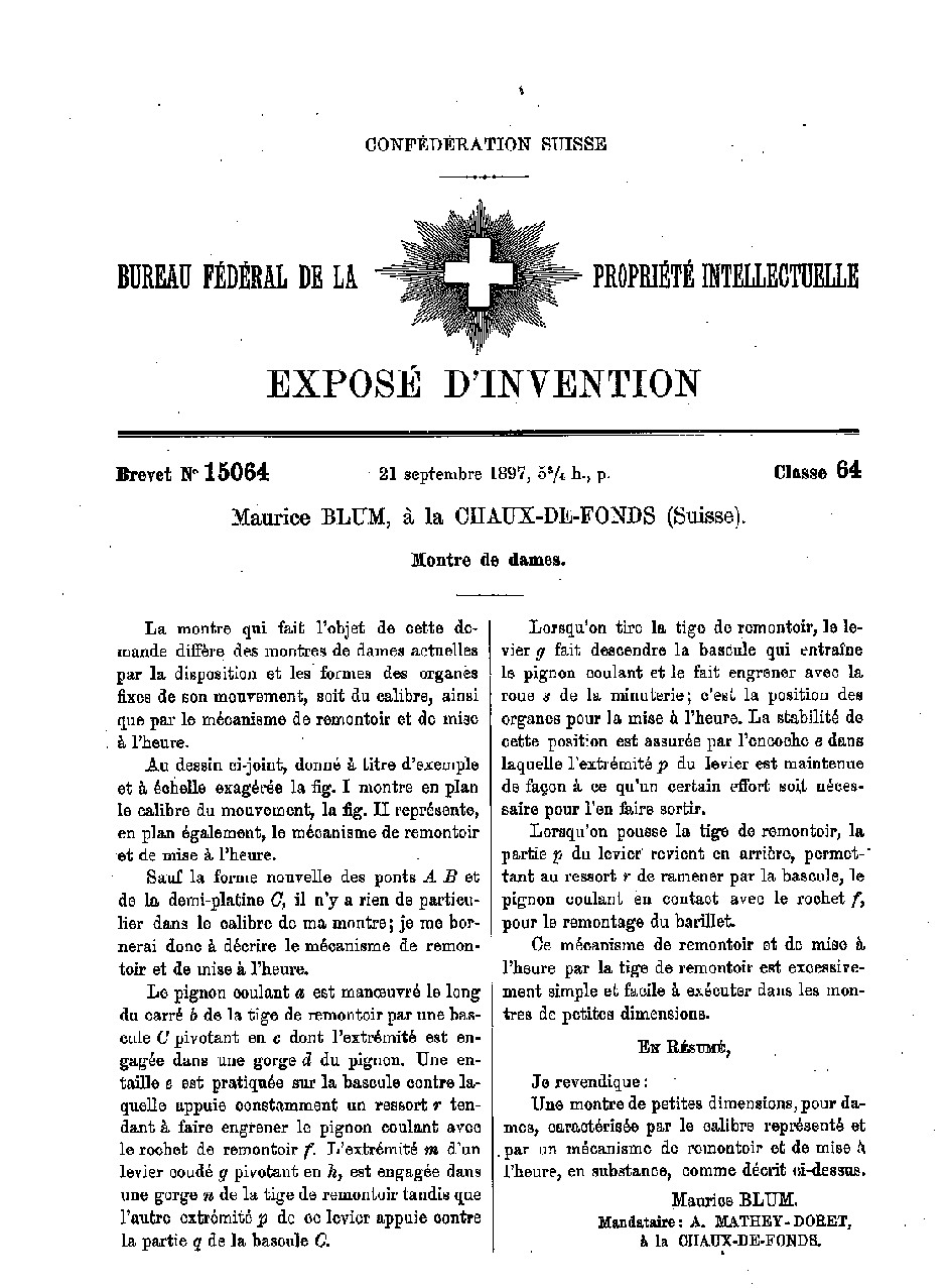

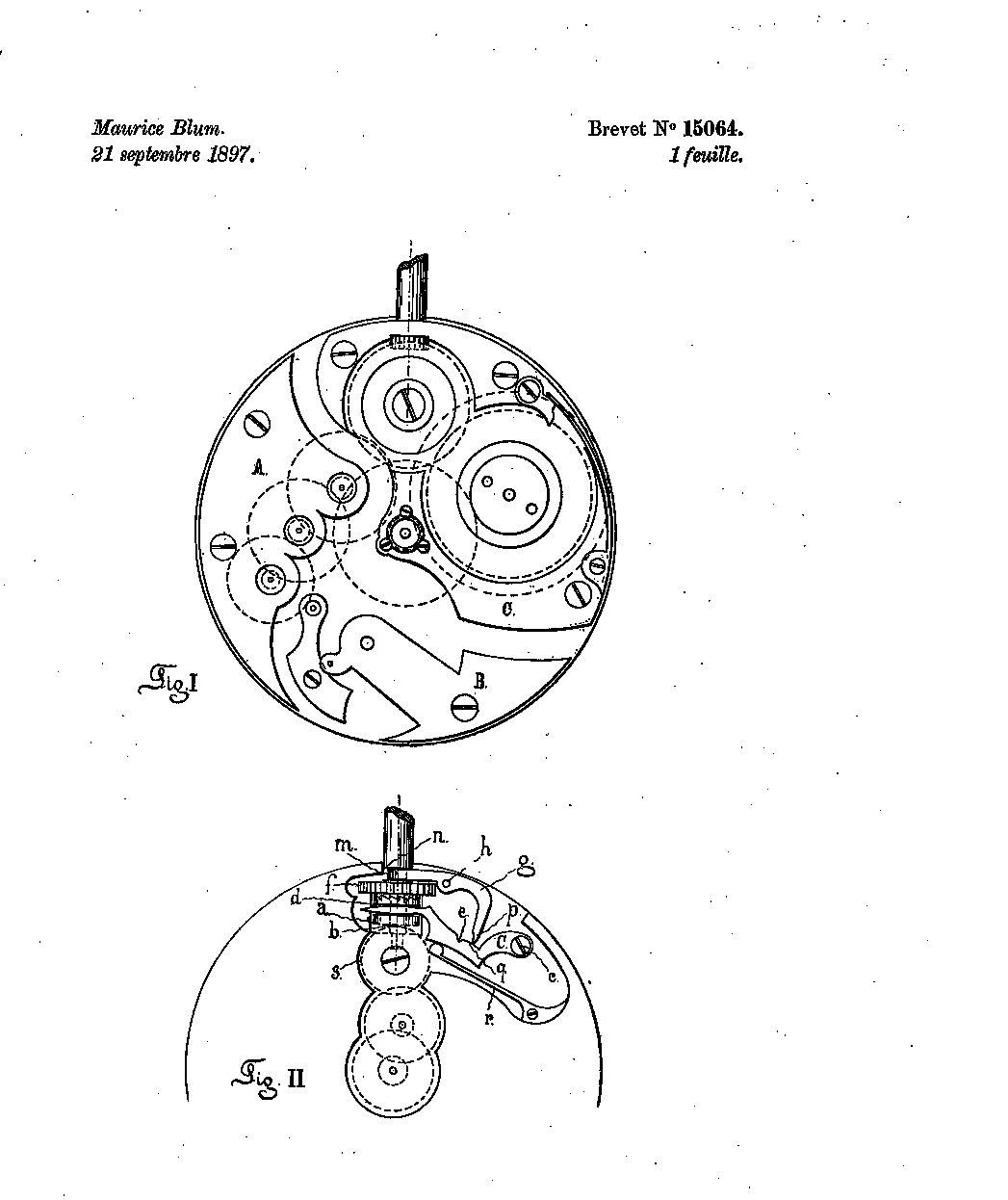

Не кидайтесь тапками. Прошло уже почти три года. Пишу просто для тех, кто потом будет рыть поиском по TM Nevada и Морису Блюму.
Но вот это:
Сообщение от Poljot Gagarina Посмотреть сообщение
Hello, dear ХХХХХХХХХХ ХХХХХХХХ, Thanks for your email. sorry, it is not a MB watch. Best regards, Francke Eurosina Ltd. Amerbachstrasse 109 CH-4057 Basel Switzerland Tel: ++ 41 61 508 1066 Mobile: ++ 41 76 586 5888 http://www.mauriceblum.com Email: info@mauriceblum.com
Откровенная чушь нынешних владельцев, открестившихся от авторства Мориса Блюма.
Смотрите патент.
