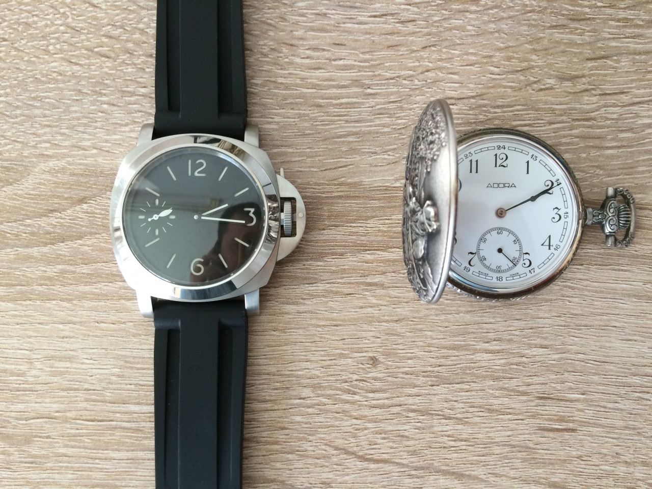

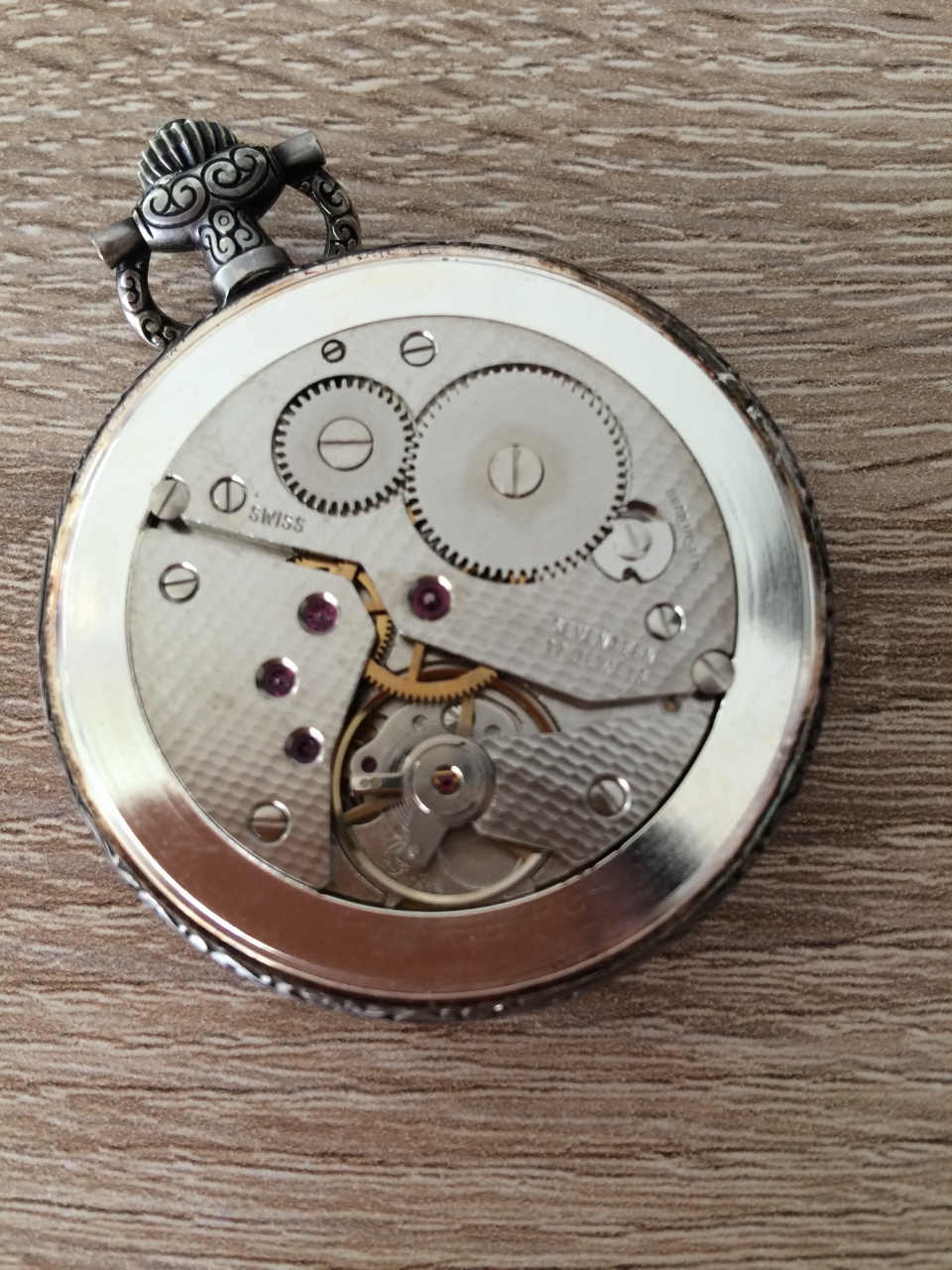

Нужен совет от знатоков этого форума. Имею Хомаж ПАМа 111 от Гетата, тот, который 100м водонепроницаемый. Сегодня привезли хороший экземпляр карманных швейцарцев ADORA с Unitas 6498 внутри. Уж очень хочется вставить швейцарца внутрь хомажика, но как быть с секундной стрелкой? в ПАМе она на 9 часа, а в карманнике на 6. Какие есть варианты?

заказать на ебае другой циферблат ... в этот корпус вроде как влезают диалы 34-35.3 мм , в основном с расположением секунды у "6" представлены пилот стайл диалы . как вариант диал без секундной , ну или этот доработать собственоручно.

можно цифер заказать без секунды такой
с меха "секундный триб" (не помню как оно по часовому называется) изымут фактически в любой мастерской

Купите 6497, а к Адоре подберите стрелку часовую и сделайте Марьяж.

поддерживаю, лучше купить другой карманник на 6497 и его использовать под хомаж с другим цифером, а ваш карманник можно использовать для другого хомажа - использовать полный комплект меха со стрелками и цифером и купить только другой корпус.

А зачем снимать секундный триб?

Ну иначе этот мех под цифер не станет. Я бы просто заказал новый цифер под 6498 ибо откусывать триб жалко.

Ок, я всё же решил сделать с этим мехом другой хомаж. Хочу себе кали слелать. Надеюсь, там триб не надо снимать? Или это в целом рекомендовано?

Придется. Кали правильная двустрелочник.
