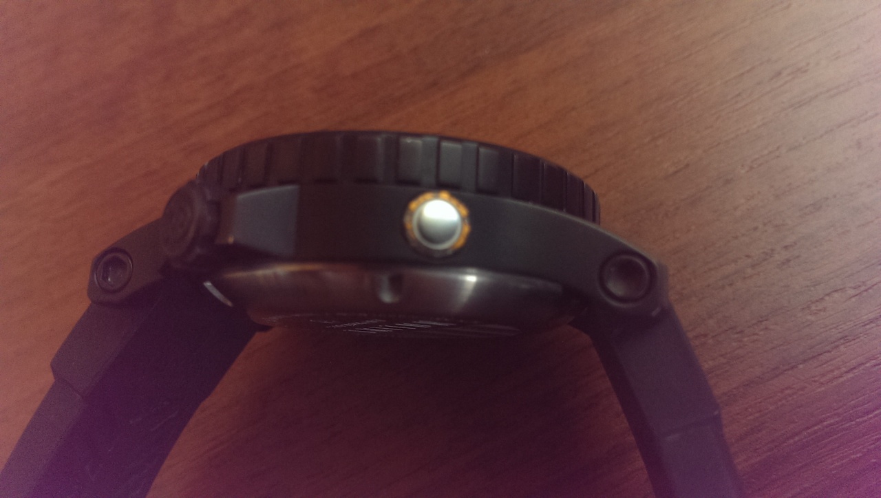

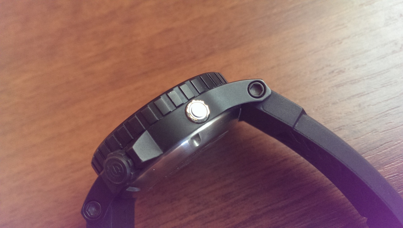

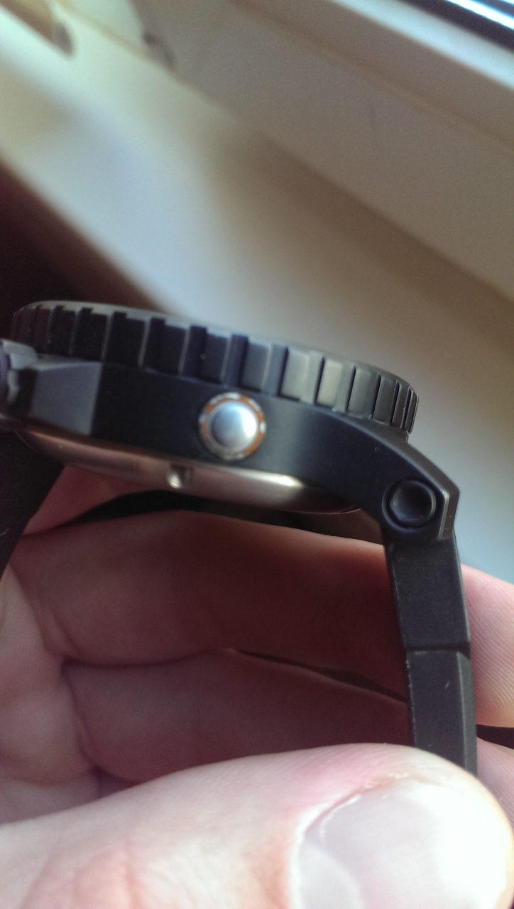

Проблема со Steinhart triton 100 atm (гарантия или нет?)
Добрый день. Появилась проблема со Steinhart triton 100 atm Часам почти год, месяц назад был на Красном море, естественно в часах купался, всё ок. Но через пару дней купания обнаружил сколы на гелиевом клапане. Часы не бились, не падали, вокруг всё целое, именно облезло основание места клапана. У кого-то такое было? Гарантия ли это и могла ли быть такое от моря? Хотя, что за качество тогда у часов что от солёной воды их разъедает?
P.S Часы после каждого купания в море естественно мылись проточной водой.

Бронза со всех щелей лезет
------- ДОБАВЛЕНО ЧЕРЕЗ 13 МИН --------
Конечно это гарантийный случай , пишите письмо геру .

У товарища на таких же Тритонах такая же проблема.
Он свято верит, что сам виноват

Да вот не сам, это точно) Так ювелирно побить клапан и при этом кнопку и корпус часов не зацепить нужно уметь)
Сообщение от Natarios Посмотреть сообщение
Понял, уже пишу) Спасибо

Вообще не должно быть так.
Но, есть один момент.
Море - очень агрессивна солёная среда. При чем уровень солёности очень разный.
Жрёт всю снарягу для дайвинга, в том числе ножи, баллоны, синтетические ткани.
Отделку металла из разных покрытий ест вообще на ура.
Поэтому дно из правил дайвинга - нырнул, как можно скорее опресни всю снарягу.
Так что, если это правило не соблюдать, то соль всё сожрёт. И часы, как вещь из металла, в зоне большого риска.

Да мыл часы, знал что после моря часы нужно промывать от соли хорошо. Хотя обидно, дайверские часы, а в море разлезлись)

Так то капец какой то. Был летом на Красном и Черном морях. С пресной водой не всегда сразу можно было встретиться, особенно на Черном море. Часы не снимал. Подобного не произошло. Безель стало не много закусывать, но это другое.

Была проблема с красной зг на Наполеонах.
Она тоже от соленой воды облезала.
Видать, тут использовано то же покрытие.
На Наполеоне решалось заменой зг на ту, что без покрытия.
А что тут делать не знаю...
Заменить. Опять облезет?

Надо к самому фюреру обратиться. Пусть думает как в часах, которые для купания в море по умолчанию приподны исправить проблему. А то, простите, ширпотреб какой-то выходит у вроде как любимой здесь многими конторой.

Вам повезло) А у меня хватило Красного моря(
Сообщение от BigGab Посмотреть сообщение
Обратился, по гарантии будут менять.
