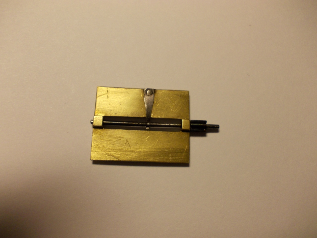

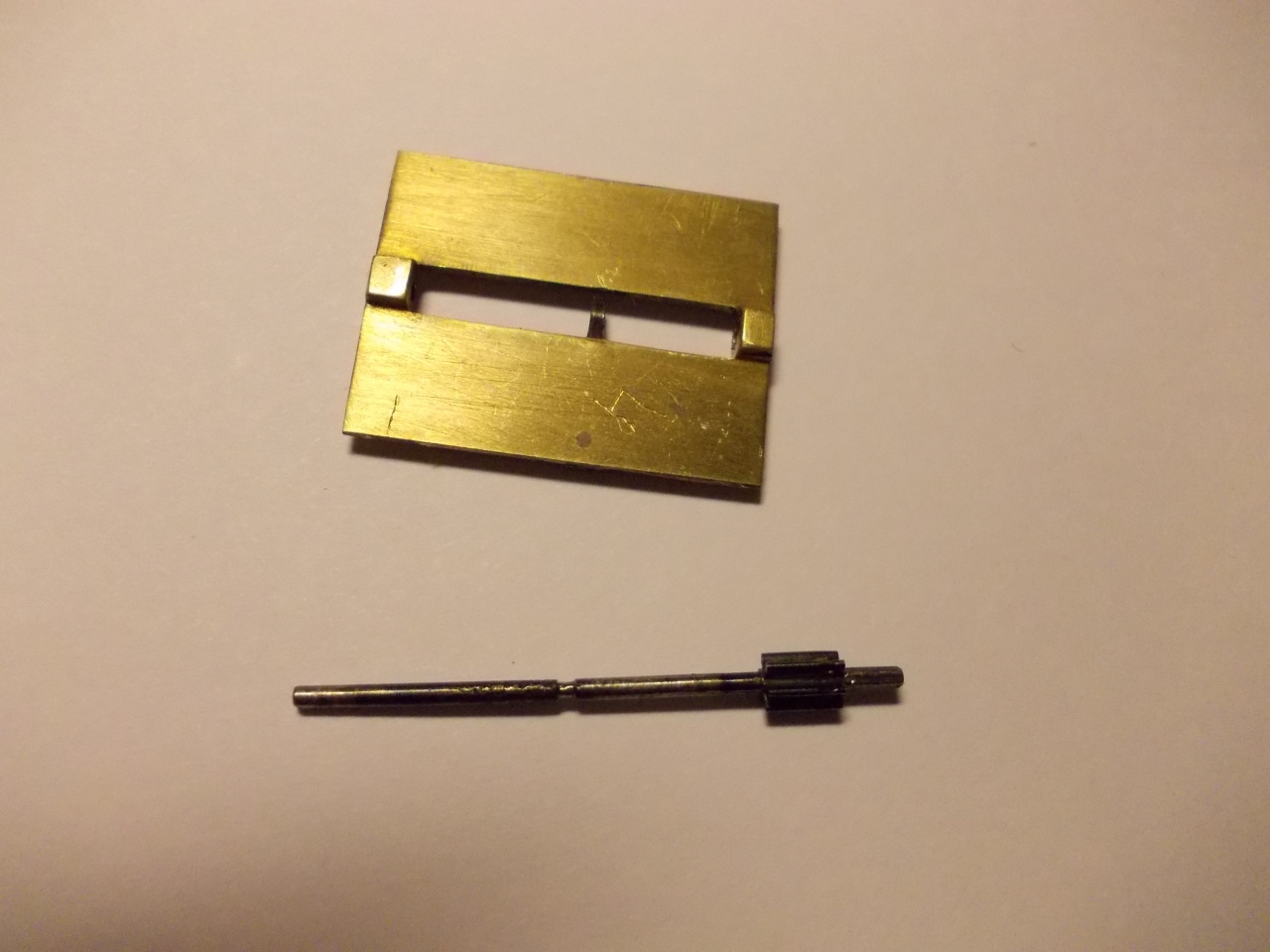

восстановление оси ветряка
Добрый вечер.Посоветуйте пож.как восстановить ось ветряка,цапфы заломаны с обоих сторон.С длинной стороны на глубине 2мм.сломано сверло диаметром 0,4мм. при засверлении.

Можно обрезать, засверлиться и вставить "пломбу", удлинить. Токарный станок есть?

ерунда, а не вопрос, хоть 0,3 засверлю.0,4 вообще не вопрос. Если деталь обрабатывать термически,то засверлю от 0,1 мм. Нужны ветряк и одна из плат - вгоню в размер.

Станок есть.Если правильно понял,пломба,это кусок оси, по диаметру равный имеющейся:с одной стороны цапфа с другой проточка,которую надо запрессовать в отрезанную часть(подогнав по нужной высоте).

Всё правильно поняли Там любой вариант пройдёт...

Хотел делать насадку,но не пройдет в отверстие ветряка,только ваш вариант годится.Спасибо.С уважением,Н.С.

Можете хоть из двух половинок ось сделать. Запрессуете на фиксатор перманентный прямо в ветряке. Что за проблема. Сначала костыль вставляете, а затем в него с противоположной стороны запрессовываете остаток оси.
