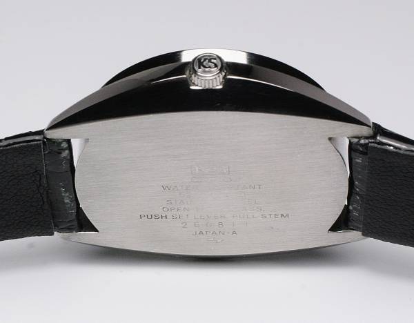

Спасибо ! а не подскажите ,реально изготовление такого в мастерской ?или может подойти с такого же калибра только с днем недели и дата5246 а мои только с датой 5245 уж очень корпус у часиков интересный !

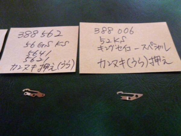

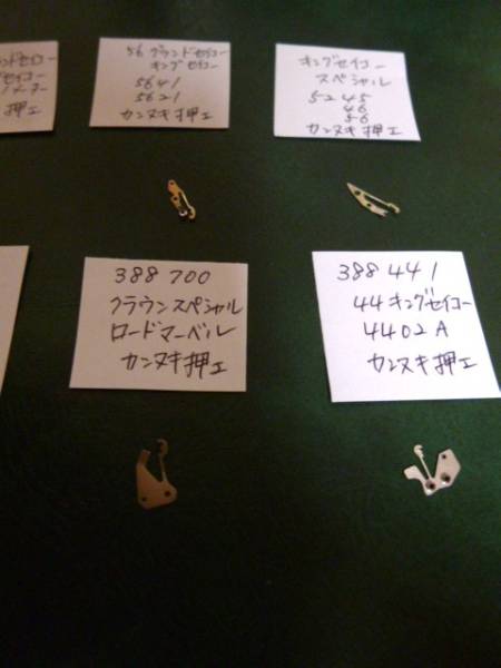

Подскажите -на фото не такие рычажки как мне нужны ?

Нет , на фото пружины перев-го рычага , у меня на 5246А был отломлен конец вала подзавода .
Лежал себе на своём месте (по мех-му не летал ) - режим стоп-секунда отсутствовал .
Только вскрытие покажет .
№ рычага Second-setting lever 391006 , № его пружины 388006 .
С уважением , Павел.
