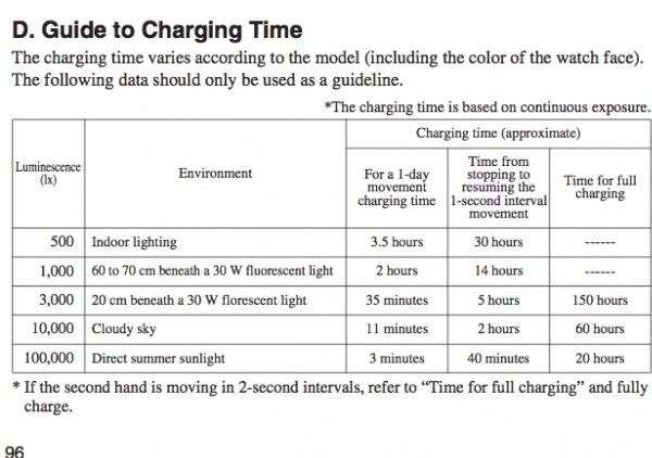

Как только будет в Черновцах первый же солнечный день - положите часы на солнце с утра и до упора ))) то есть оставьте их дома если есть такая возможность. Сам выношу ProTrek на не застеклённый балкон и ложу на открытом месте, таким образом,чтоб в полдень плоскость циферблата бала полностью перпендикулярна направлению на солнце. Если весь день будет безоблачным - реально получить индикацию полного заряда за день или два-три в зависимости от облачности и дымки на небе.
Не раз проводил эксперимент с тестером и нагрузкой для солнечной батареи предназначенной для питания 9 вольтового приемничка например. Помещая батарею за двойное оконное стекло , с виду вполне чистое, мощность отдаваемая ею в нагрузку уменьшалась процентов на 30-40 ! Кроме того,не перпендикулярность плоскости батареи и светового потока хотя бы на 10 градусов уже снижает напряжением под нагрузкой на ней то же процентов на 10. Если 30 градусов отклонение от перпендикуляра, уже половины мощности не досчитаемся.
Если под лампами хотите зарядить не для виду - нужна лампа от 30 вт люминесцентная или от 75-100 ватт накаливания. Для полной зарядки может потребоваться неделя беспрерывного нахождения часов под лампой с рефлектором не далее чем в 20 сантиметрах от неё.
Вот к примеру выдержка из инструкции к одной из моделей японских многофункциональных часов на солнечной батарее.
Вчитайтесь! Для полной зарядки нужно 20 часов прямого солнечного света!!! А сколько часов зимой в вашей местности светит солнце за день? Соответственно для 50% подзарядки нужно не менее 10 часов примерно.
Далее чем 60-70 сантиметров от флуоресцентной лампы в 30 ватт речь о полной зарядке вообще не идёт хоть годами заряжай ))) Напоминаю,что световой поток от люминесцентной лампы в разы больше чем от лампы накаливания той же мощности за счет в разы большего её КПД. Именно поэтому 30 ватт люминесцентная лампа светит так же ярко как 75-100 ватт лампа накаливания.
