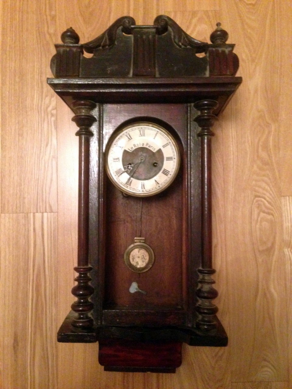

Добрый день! Достались мне изрядно лежалые Le Roi a Paris настенные (в приложении). Продавец уверял, что на ходу, ну, вопрос спорный - сейчас не ходят. На вид более или менее живые. Вопрос - порекомендуйте мастерскую или мастера, пожалуйста! Надо и механизм оживить, и корпус в божеский вид привести (пары "завитушек" не хватает, стекла одного, циферблат освежить...). Посоветуйте, пожалуйста. Спасибо!

Добрый вечер DmitryPay
Мытищи это где-то недалеко от Москвы?
Думаю московские специалисты дадут Вам знать в личном сообщении.
Можно сделать более чёткое и крупное фото циферблата?
Я таких ещё не встречал, подозреваю что он самодельный.

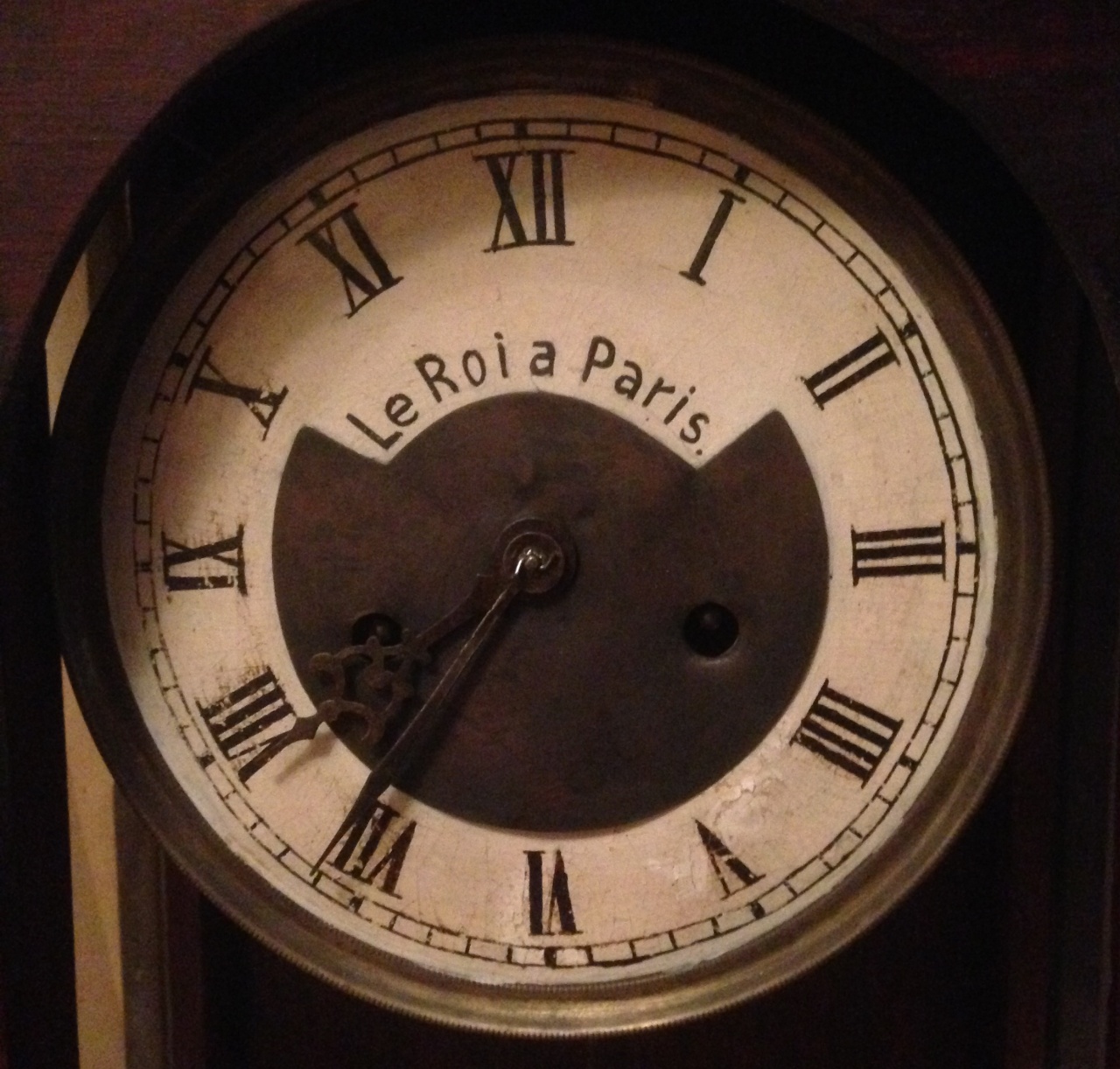

Да, я думаю, найдутся люди - это действительно практически Москва. Циферблат сфотографировал - он бумажный, вполне может оказаться и самодельным. На маятнике, кстати, тоже бумажная наклейка.

Да циферблат и маятник нужно менять (особенно цифнрблат), нужно найти доноров, в Москве это либо можно поискать на Вернисаже, либо на Молотке. Важно знать диаметр циферблата и расстояния между "квадратами". С маятником также нужно потрудиться и ещё не понятно что там с самой машинкой.

Механизм, думаю, Юнганс из дешевых , одна из стрелок от него, циферблат обычный - целюлозный, можно и самому изготовить, в маятнике не хватает двух компенсационных латунных струн

маленький оффтоп, такими маятниками комплектовались 3 суточные механизмы, если потянуть вверх верхнюю перекладинку, есть некоторая вероятность, что латунные стержни на маятнике найдутся
