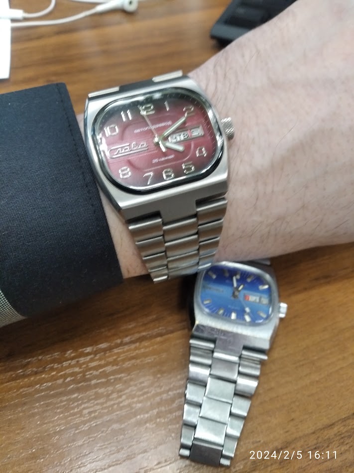

есть у меня лимитка форумная на древнем унитас 6498. механизму уже без малого век. но это же настоящее швейцарские качество и традиции. ни разу не видел чтобы кто-то писал что это древнее омно.
новый телевизор лучше старого. если что есть и тот и другой.
