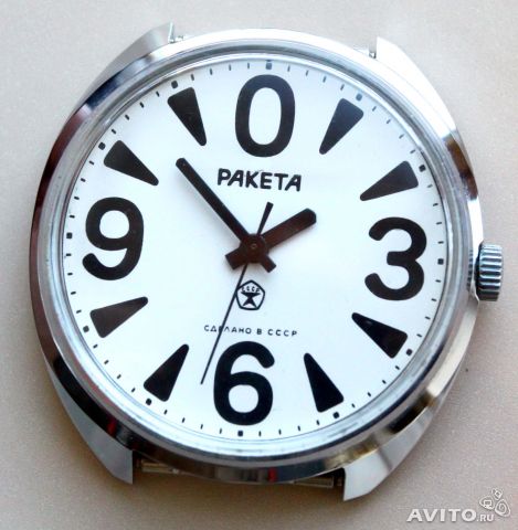

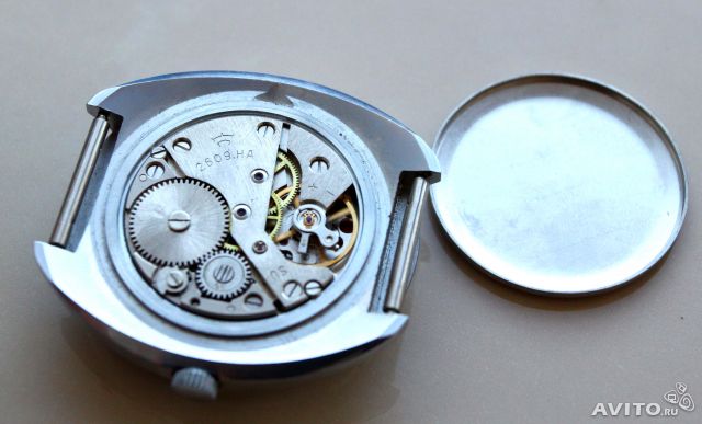

Помогите определить поддлиность
Кто знает подделка или оригинал?

С виду, как настоящая. А в чём сомнения?

Ошибаетесь. Именно эту модель Ракеты подделывали в гигантских масштабах. Фарцовщики из сбывали аж по 10$.
Особенно падки на "зеро" были итальянцы.

АНДРЕЙ, ЧАСЫ ОРИГИНАЛЬНЫЕ.

Клеймо ПЧЗ ("анкер") на мосту ангренажа соответствует ли периоду выпуска часов?
Это если уж совсем придираться...

1. Часы оригинальные. Мост советский с бушоном на анкерном колесе без фаски т.е. 80-х годов.
2. Продавали не по 10$, а намного дороже по 20-30$.
3. Никаких извращений не было, просто ставили в подобные корпуса в позолоте или в похожие большие корпуса от "розы ветров" и т.п. Норма прибыли позволяла без проблем ставить в позолоченные корпуса. Часы скупались новые в похожих корпусах в других внешних оформлениях в магазинах, а затем на дому устанавливались "правильные" циферблаты и стрелки. Сам не одну сотню таких часов фарцовщикам продал.
