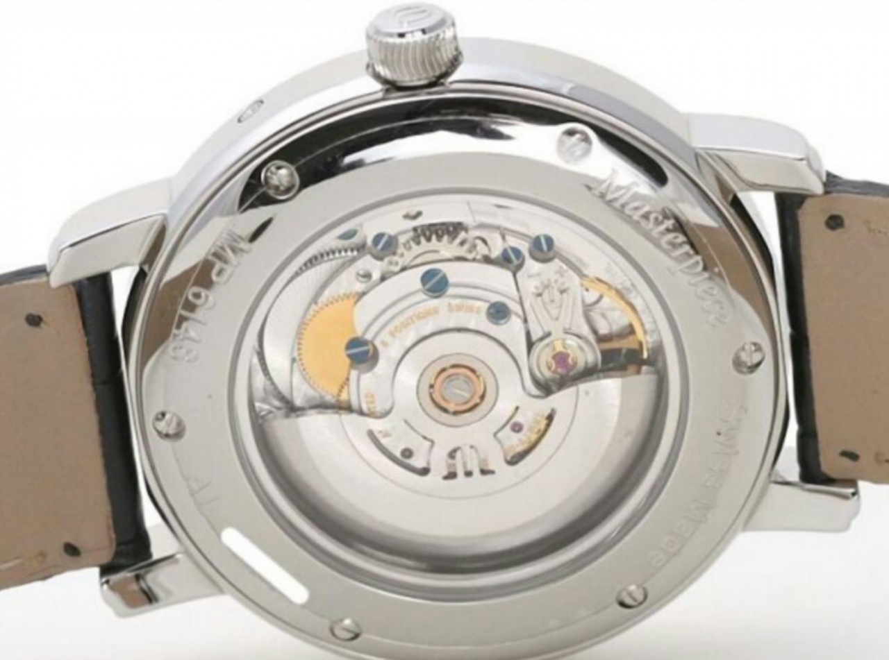

всем доброго времени суток.
имеются часы Maurice Lacroix Masterpiece Regulateur mp6148-ss001-120
владею часами более 4 лет, за это время с часами ничего не делалось.
на данный момент часы отстают в сутки примерно на 24 секунды при полном заводе.
отнес в "секунду", сказали что в ремонте часы нуждаются, и что в этих часах довольно специфичный механизм. Говорят, сточились какие-то колесики, надо менять.
по ценнику сказали 25р, по срокам 10 дней.
то что часы нуждаются в профилактике, спору нет. но прошу совета знатоков, адекватен ли ценнник, может кто знаком с данным механизмом.

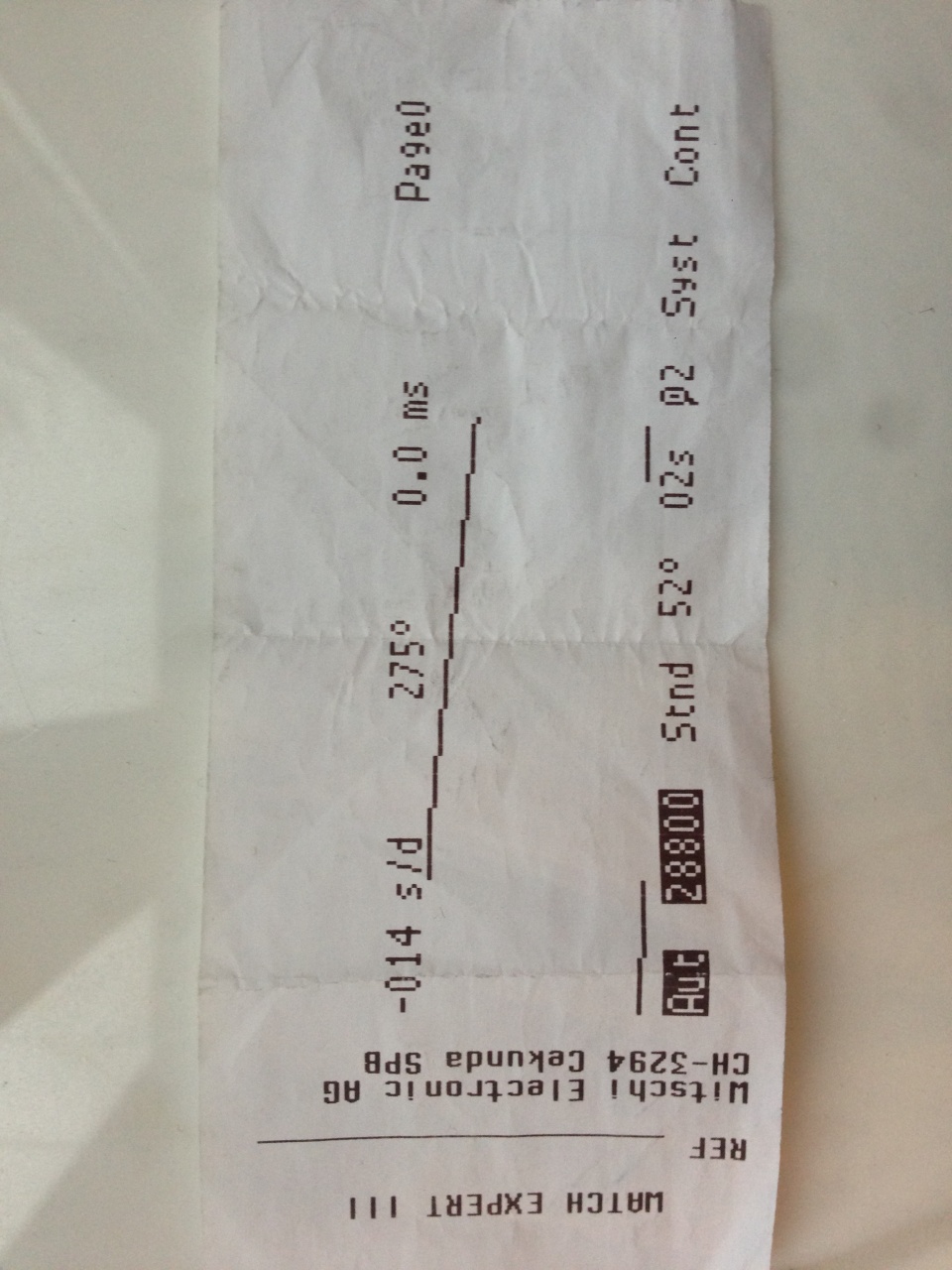

в секунде дали распечатку со станка, в прикрепленных файлах.

Приветствую.
Механизм на базе ETA 2824 или 2836, у них угол подъема 50 градусов.
В распечатке 52, таким образом, показания амплитуды и точности не верны.
Попросите размагнитить часы, выставить правильно угол подъема и проверить еще раз, обратите внимание, что завод не должен быть полным.

еще сказали, что тот угол, которыц 275 град должен быть 300
так про колесики- развод?
Показание точности не зависит от угла подъема.

Сообщение от vovasik Посмотреть сообщение
Это не угол - это амплитуда. Снижение амплитуды, может говорить о том, что пора часики почистить
