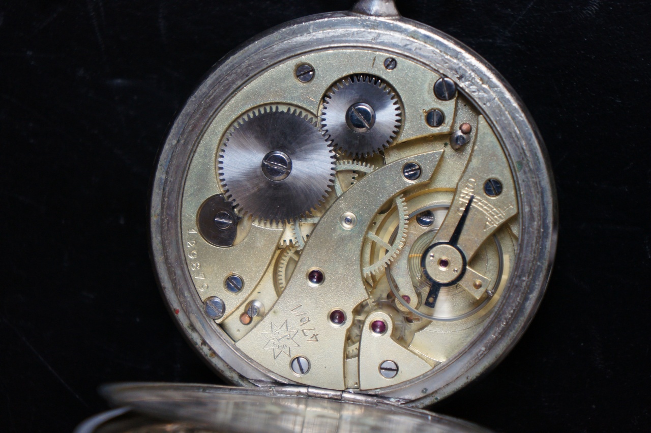

Сломанный зуб или так должно быть?
Кстати какова функция этой шестерни?
ID:	560409   Нажмите на изображение для увеличения

Да, сломан зуб. Под ней барабан с пружиной.

Поломка не фатальная. При пользовании часами отсутствия зуба на этом колесе - не заметно.

Скажите, а это повреждение влияет на запас хода? И Каким образом зуб мог сломаться? Ведь эта шестеренка не подвергается чрезмерным перегрузкам... или я ошибаюсь?
Один зуб проскакивает, это совсем не много.
Теоретически влияет. На сутки как ни крути
должно хватить. Зато подвергается коррозии
с течением времени. После этого не большая
нагрузка и упс...

На сутки точно хватает, но не дотягивает до того запаса который есть у карманной Молнии... а разве металл из которого изготовлена шестеренка не является устойчивым к коррозии

Теоретически влияет. На сутки как ни крути должно хватить.
Вообще не влияет. Это колесо задействуется только при заводке.
Коррозии, конечно - подвержено. Есть повышенный риск потери других зубов на этом колесе.
Спасибо что предупредили. Теперь я буду еще более аккуратен при обращении с ними

Риск не из-за коррозии, её тут не видно.

Замените колесо -делов то.
