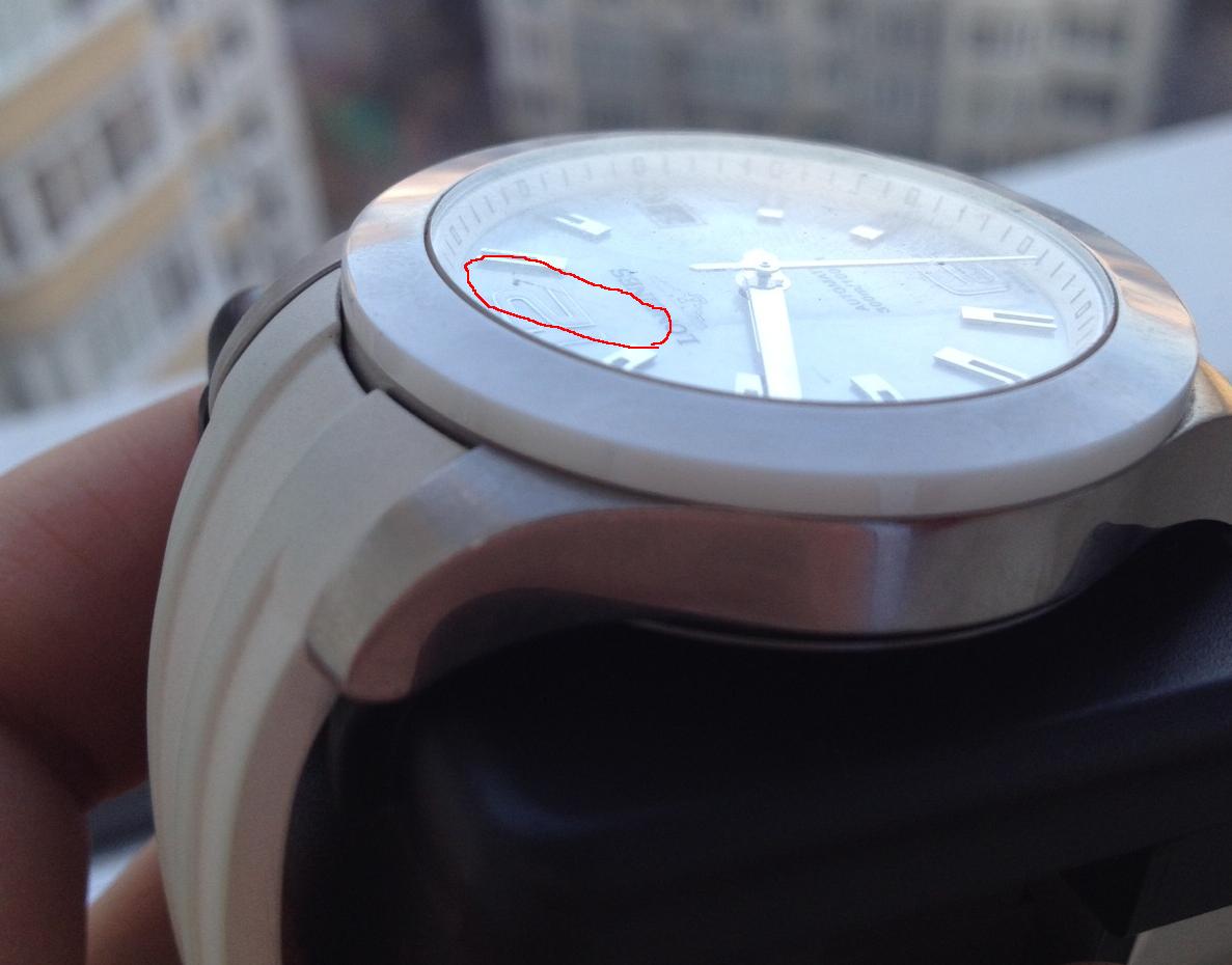

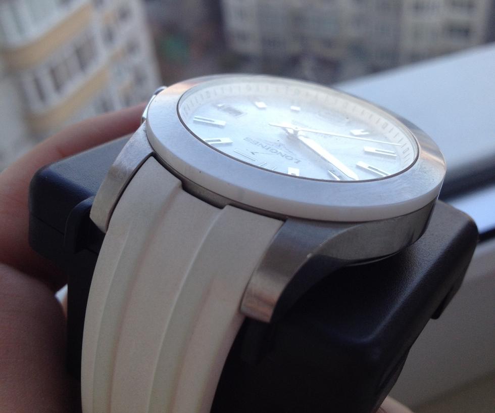

Хотел поделится сразу двумя неприятностями, случившимися с часами моими и супруги. У супруги все-таки получилось поцарапать сапфировое стекло. Царапина достаточно глубокая. После поисков на форуме, пришел к выводу, что единственная возможность это исправить - замена стекла. Так ли это?

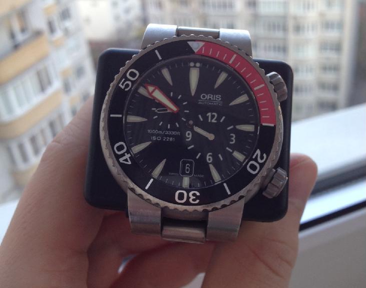

Вторая неприятность - это сорванная резьба заводной головки на орисе. Уж не знаю, как это получилось - вроде сильно не крутил, но тем не менее... Результат: нажимаю, начинаю закручивать - сначала резьбу цепляет, но, когда закручивается почти до конца, прокручивается и возвращается в выдвинутое положение. До сервиса пока не добрался, схожу позже. Прошу совета: сталкивался ли кто-нибудь с подобной проблемой? Возможно ли ее устранение.

1. Стекло без вариантов под замену. Дешево не получится, особенно при замене на оригинал.
2. Заводная головка под замену. Хорошо если цела резьба на корпусе. Увы, но придется искать и ставить оригинал. Вот это можно посмотреть на e-bay, выйдет раз в пять дешевле, чем в фирменном сервисе. Поменять сможет любой грамотный часовщик.
