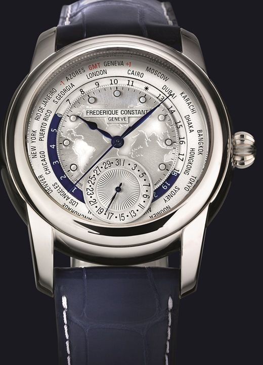

Москва. Frédérique Constant, неправильно работает календарь
Купил полгода назад часы FC 718WM4H6. Мануфактурный механизм с автоподзаводом. Уронил на ковер с небольшой высоты. Стали барахЛить: секунды идут, часовая и минутная стрелки встали.. Снес в Консул. Сказали все окейно, ты мол, неправильно переводишь календарь и потому они встали..
Забрал, идут. Но стрелка на календарном диске движется как часовая
Куда бы обратитьсяhttp
http://forum.watch.ru/attachment.php...7&d=1348688420

К грамотному часовщику. Механизм не самый простой, но и особой сложностью не отличается. удивляет, что Вам такую горбуху в Консуле не отремонтировали. У этих машинок есть противное место, со временем начинает проскальзывать минутный триб, а он там так качественно закален, что прикусить его нереально. Очень надо поизгаляться, чтобы эту проблему решить.

Часы идут, однако по прежнему шалит календарь (скачет несколько раз в сутки)..
Как Вы думаете, в консуле на белорусской смогут эту проблему решить, подлежит ли замене эта деталь механизма.
