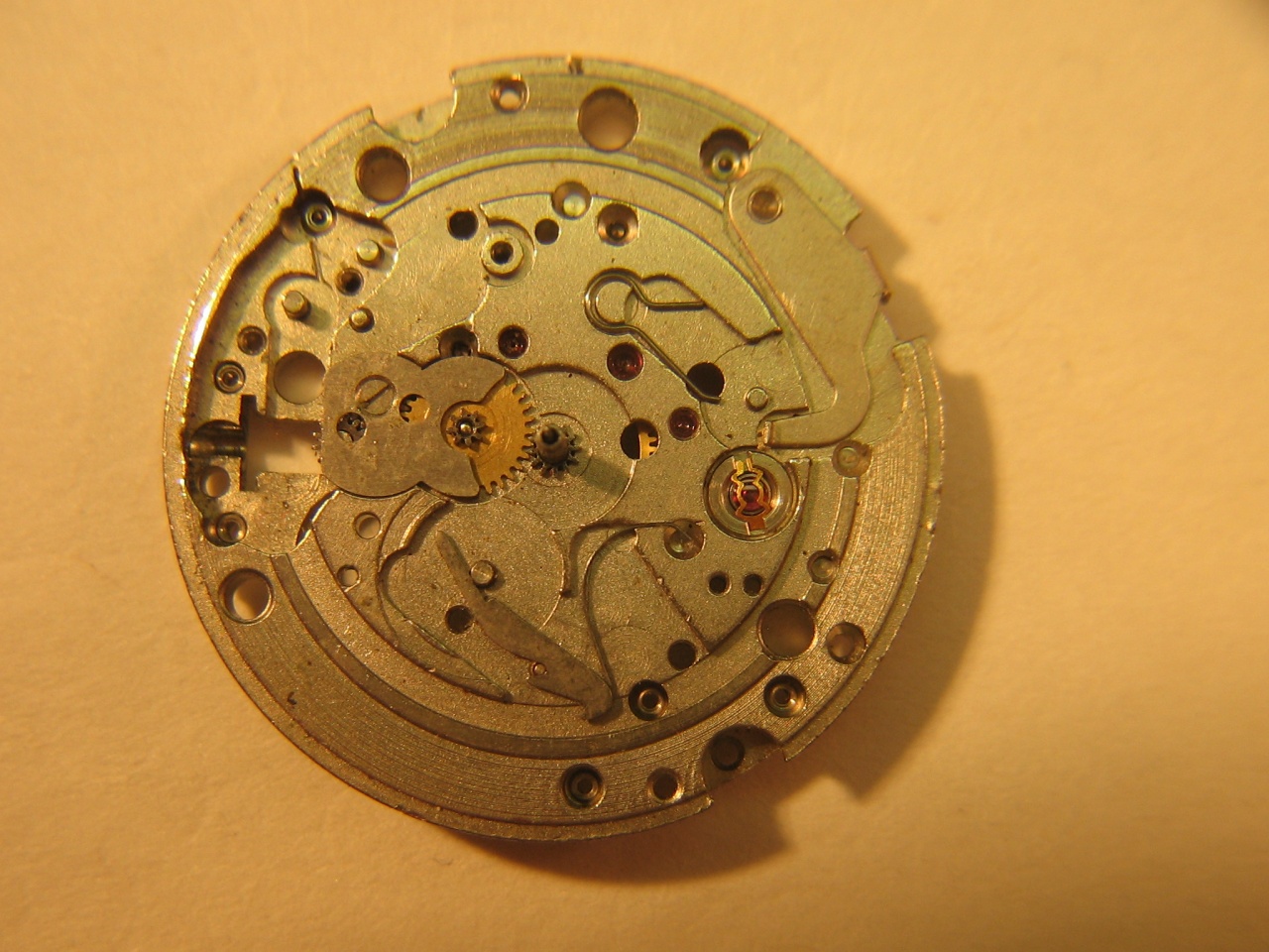

Можно попробовать от 2616.1Н, они мало отличаются
Не тратьте время, не подойдет.

Сообщение от Александр Беляков Посмотреть сообщение
Для нагляднояти:
Вы путаете Полет 2616 1н 23 камня и Полет 2616,26161н 30 камней.От 2616 1н 30 камней тоже подойдет.И от2614 старого образца мост баланса с лева.тоже подойдет.
Да, таки изменили. Получается, в 2616 без букв календарь немгновенного действия?
Что 1н,что без этого обозначения,календари мгновенного действия.

Сообщение от Birykou Oleg Посмотреть сообщение
Наверно Вы правы, я выложил фото кал. 26хх 2Н.
Перебрал все имеющиеся мех. 2614, 2615, 2616 и не на одном не нашел маркировки 26ХХ 1Н.
Если не затруднительно выложите фото кал. с маркировкой 26ХХ 1Н.
