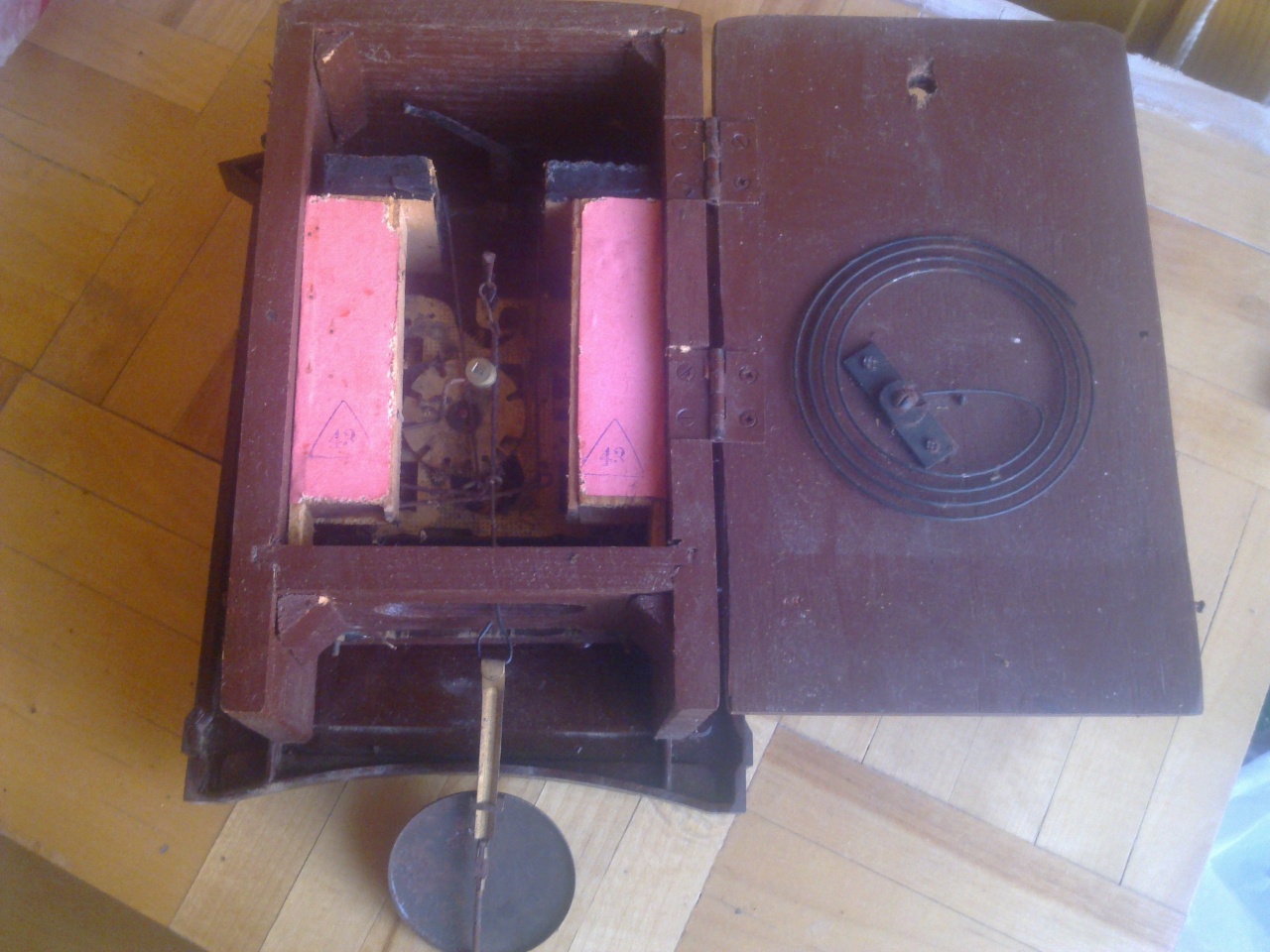

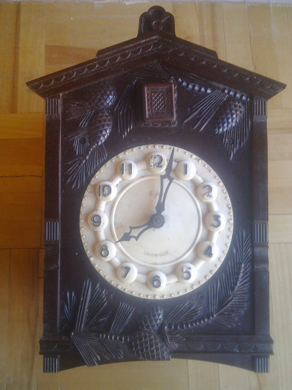

Здравствуйте.
Предлагают взять часы с кукушкой, но без гирек и цепочек.
Можно ли где-то достать гирьки и цепочки?
И вообще стоит ли их брать.
ID:	296898   Нажмите на изображение для увеличения

Если даром, то стоит. Гири и цепи можно найти на толкучке, попадаются. А еще можно сделать. Гири выточить(или повесить утюги) а цепи - навивается проволока на эллипсную оправку а потом разрезается с одной стороны, получаются звенья, которые соединяются в цепь.

Утюги это слишком, гири должны быть 0.5..0.6 кг.
А цепи по сколько должны весить?
Или это не имеет значения?
Я не понял одна гиря 0.5-0.6 кг и другая?
Или одна 0.5, а другая 0.6кг?

Купите лучше комплектные ходики, если так хочется. Цепь сделать еще та песня. Там надо попасть достаточно точно в шаг звездочки, иначе начнет клинить цепь. Гири обе примерно по 0.5-0.6 кг, особой точности не требуется.
Комплектные ходики, купить можно только на барахолке?

Посмотрите, например, на "молотке", десятки предложений, есть и гири с цепями отдельно. Было бы желание.
