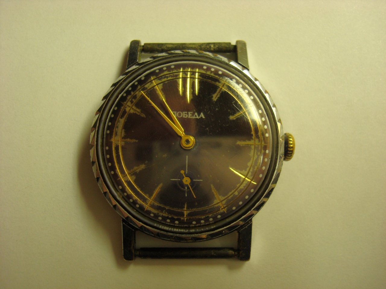

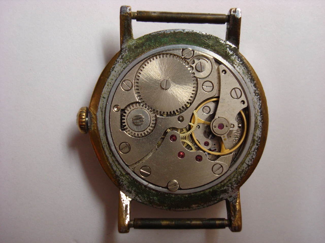

Раскажите что это за модель? Какой механизм стоит? Есть ли у кого такой циферблат и/или корпус? И как вытащить механизм из корпуса? (открутил винты но он прокручивается по круга а вылазить не хочет)

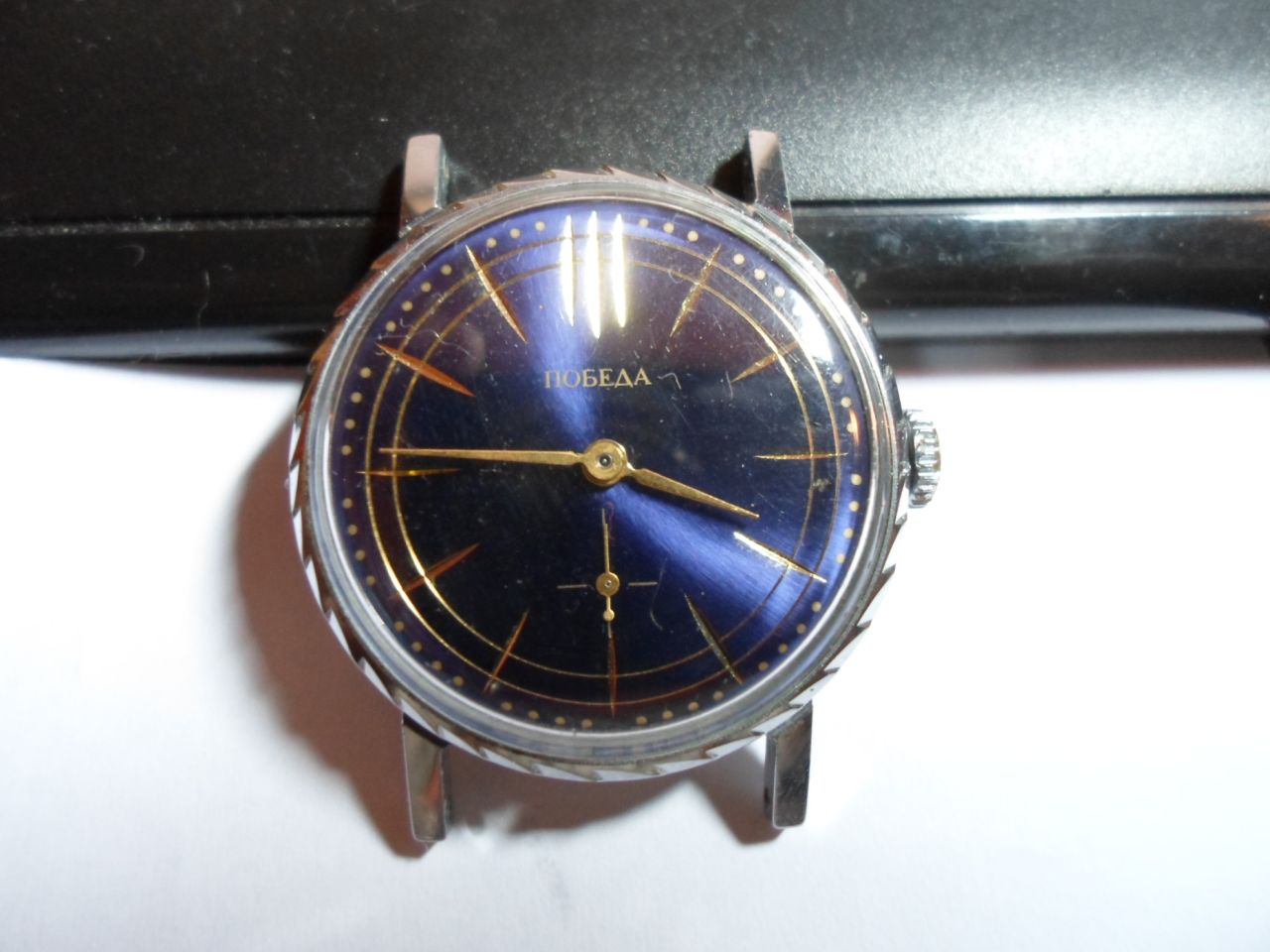

Механизм Зим 2602, как впрочем и часы целиком. Бывают с чёрным и синим циферблатами.
Что бы вытащить мех, надо снять ободок со стеклом и вытаскивать в сторону циферблата.

Помню их такими). Как снять ободок?

Острым ножом. На ободке должна быть маленькая выемка для этой цели. Если ободок поставлен правильно, то она находится на противоположной стороне от заводной головки.

Спасибо. Всё получилось.
