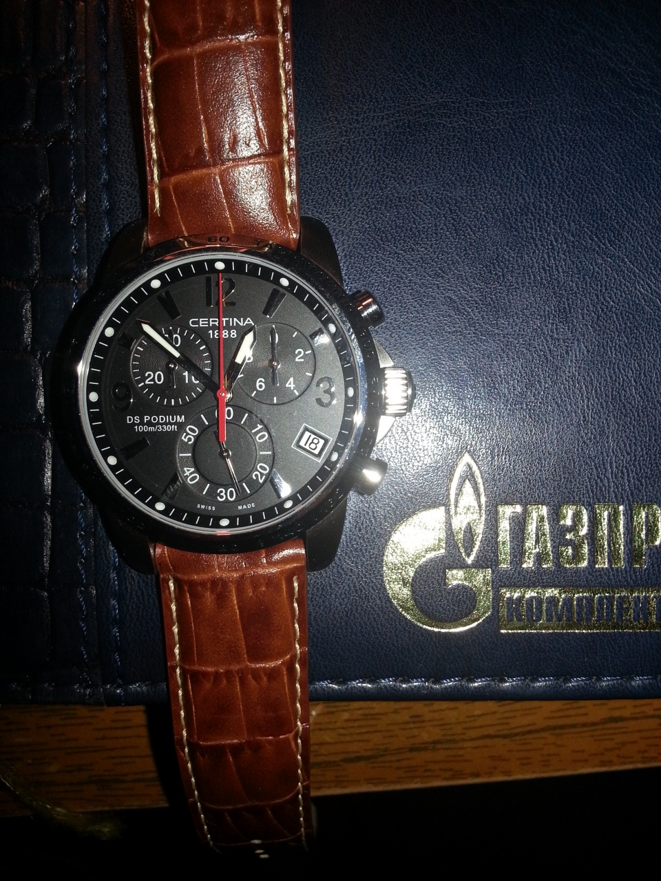

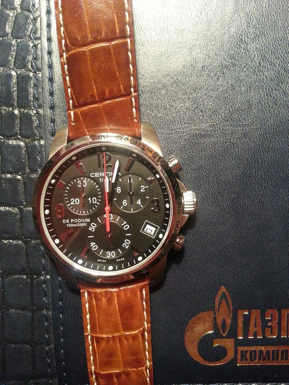

Добрый вечер. Требуется ваша помощь.
Купил вчера часы Сертина ds podium 536.7029.42.69. и вечером же засомневался в качестве этих часов.
Во-первых, дата переводится на следующий день только в 00:40, а не в 00:00 ровно. Так должно быть?
Во-вторых, дата начинается переводится где-то в 23:40 и не полным делением переползает где-то до 00:40, потом выставляется следующая дата (фото приложено). Это нормально на данной моделе часов?
И в третьих. Когда я вчера увидел, что дата перевелась не полностью я попытался выставить ее в ручную и у меня после вращения заводной кнопки она несколько раз прокручивалась или вообще стояла на месте, как на первом фото. Сегодня же еще раз попробовал вручную перещелкивать дату несколько раз и прокруток с глюками не было...
Это новый механизм так себя ведет и не разработался или мне срочно нужно ехать в магазин и менять часы?
Заранее спасибо за помощь!

у меня почти такие же 536.7029/7129A кварц, хотя у меня точно такие-же), дата меняется в с 12 до часу дня) не-так поставил, те дата всё это время где-то между значений находится как на 1й фотке. про перевод даты подробно http://forum.watch.ru/showpost.php?p=501496&postcount=7

Больше ничего не нужно. Разве что помолиться... и почитать инструкцию. А так, Вы уже всё сделали.
Ни в коем случае нельзя переводить дату вручную, когда она сама пытается перевестись!
Если сломали - случай не гарантийный. Надейтесь, что пронесло. Для этого калибра такой медленный перевод даты - нормальное явление, не пугайтесь. Посмотрите, что будет сегодня. И почитайте инструкцию. Удачи!

Сегодня ночью дата нормально перевелась с 17 числа на 18.
Так что буду надеяться что пронесло....
А какие последствия могут быть после перевода времени вручную во время автоматического перевода?

Можно сломать механизм перевода даты. Быстрый перевод даты очень не рекомендуется производить в период от 21 до 03 часов (или что-то вроде того, в инструкции должно быть написано). Также не стоит крутить стрелки назад в этот период. Вперёд - можно. Вперёд можно даже крутить на несколько оборотов часовой стрелки и тогда дата тоже переведётся, когда стрелки будут проходить полночь, в этом ничего страшного нет.
