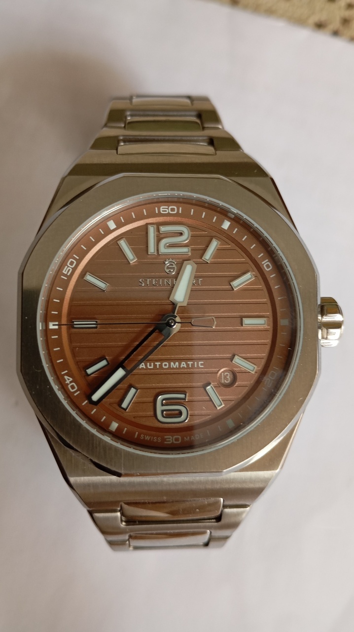

Собрался покупить штейнхарт с зеленым цифером (оливка), но узрел новинку с новым цветом, рука дрогнула и купил часики с цветом “медь” (см. фото 1-2).
Сделаны на основе калибра SW300-1 в формате Labour Premium (точно не знаю, что это такое, но видимо, что-то хорошее). Параметры такие:

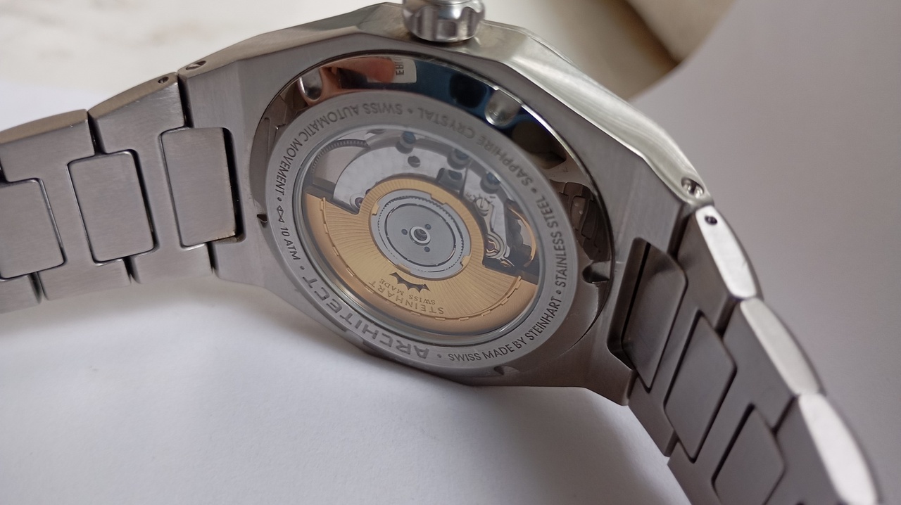

Судя по обзорам, у часов двойной сапфир - сапфировое не только главное стекло, но и заднее.
Через заднее стекло особых красот механизма не видно. В определенном положении маховика видно спираль баланса, но большая часть механизма закрыта металлической круглой шайбой, правда декорированной жемчужной фактурной шлифовкой (Le Perlage), см. фото 3.

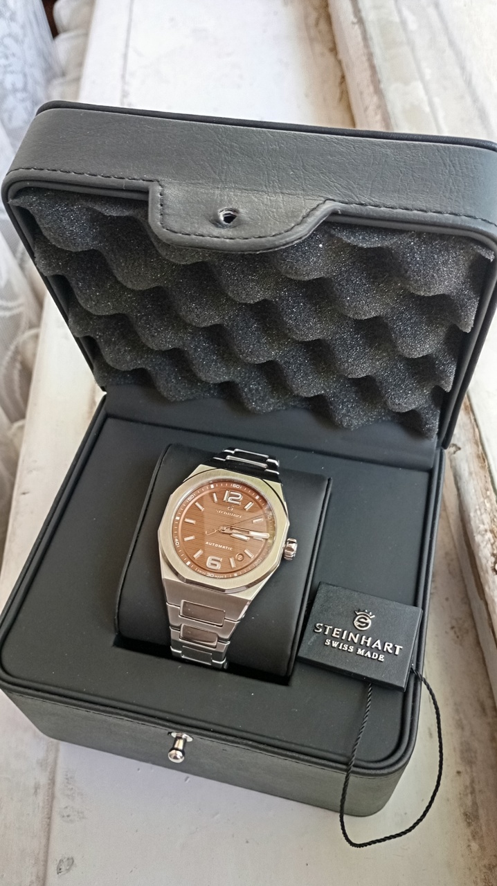

Литой интегрированный браслет. Верхние края браслета хорошо скошены и отполированы, и поэтому абсолютно не царапают (в общем, и нижний край не царапает). Секции сделаны таким образом, что браслет полностью не складывается (см. фото 4), из-за этого сидит на руке довольно комфортно.
После одинарной застежки, где можно застегнуть браслет одной рукой, “застежка-бабочка” не так удобна, но это уже мои тараканы, как-нибудь приноровлюсь.

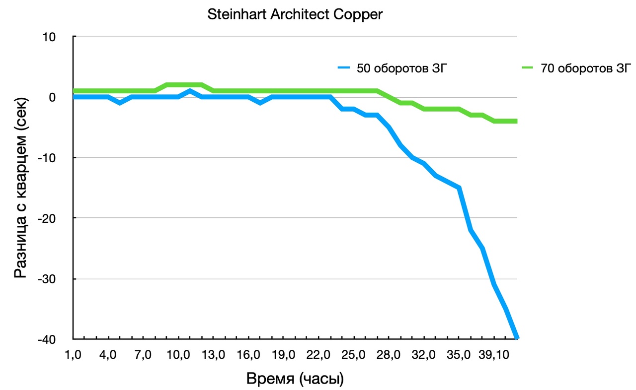

Сначала преамбула. Носить часы регулярно пока не получается, поэтому каждое утро завожу часы вручную. Заводная головка вращается с небольшим усилием и рука прям чувствует, как что-то заводится.
В первые день завел часы на 30 оборотов. Через некоторое время часы начали сильно отставать от кварцевого времени. Я сначала подумал о каких-то проблемах с механизмом... Но впоследствии я понял, что в отсутствии опыта работы с подобными механизмами (SW-300 c частотой 28800 полуколебаний), проблема была связана с недозаводом. В инструкции совершенно не сказано, сколько надо делать оборотов ЗГ.
Поэтому решил замерить как меняется ход часов при разном количестве оборотов ЗГ. На графике - зеленая кривая хода часов после 50 оборотов ЗГ, а синяя после 70 оборотов. Общая длина графика - 41 час. Ход механики сравнивался с кварцем. Синяя кривая смещена на 1сек относительно зеленой для удобства рассмотрения.
Результаты следующие:
50 оборотов хватает на сутки (24ч), в течении которых идет плоское плато. После часы начинают отставать. Например, после 30ч отставание уже -10сек.
70 оборотов хватает уже на 30 часов (но до 35ч отставание приемлемо).
На плато ход часов почти соответствует кварцу - +/-1-2сек. Что радует… Но то что часы начинают по нарастающей отставать, но еще идут - это не радует.
Наверное, надо делать где-то 90 оборотов ЗГ, если требуется полный завод?

Сообщение от casio4er Посмотреть сообщение
Извините, перепутал - синяя кривая = 50 оборотов, а зеленая = 70 оборотов.
