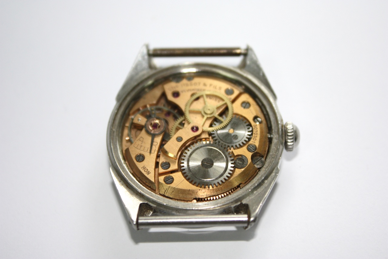

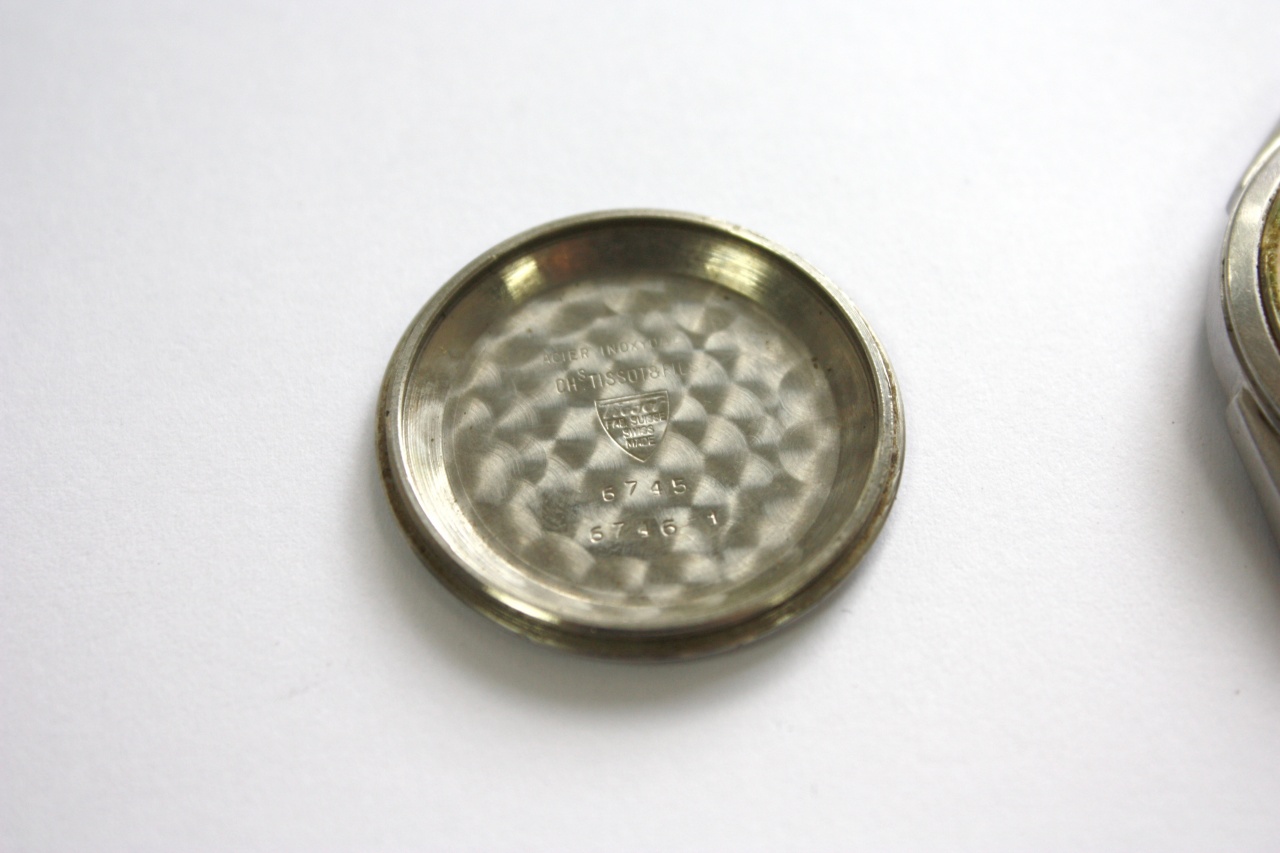

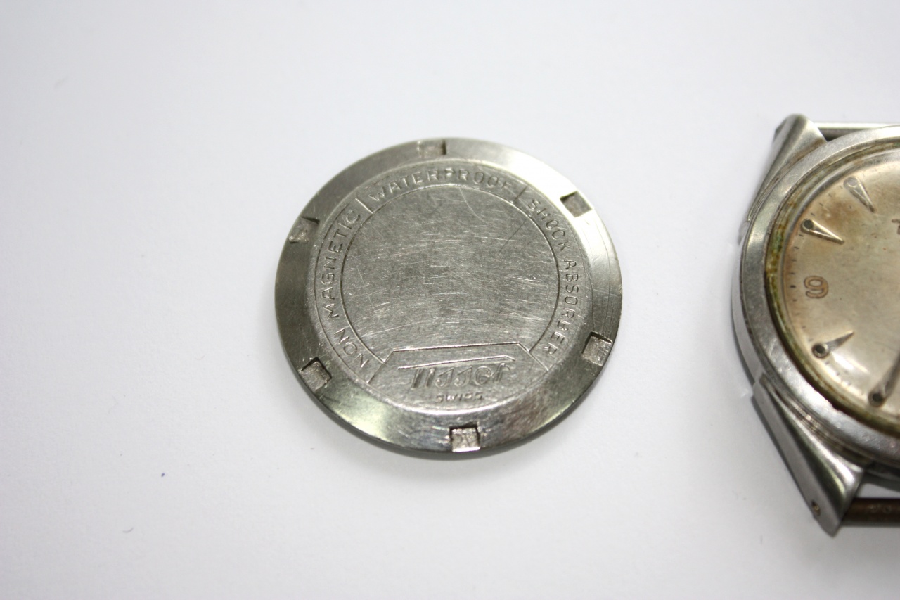

День добрый! Недавно знакомый принес вот такие часы: (фото прилагаю). Помогите пожалуйста определить точную модель, что можно почитать по их разборке, а то пока страшно лезть - вроде как часы старые (может и дорогие).
Пружина заведена до упора баланс целый, пока подумываю либо на анкерную вилку, либо на анкерное колесо. Если чуть чуть поправить анкерное колесо, и механизм лежит циферблатом вниз, то они идут, переворачиваю - останавливаются. Еще лопнувшее стекло корпуса, диаметр не измерял, не сообразил сразу, постараюсь измерить позже. Спасибо.

Сообщение от Oleg-01 Посмотреть сообщение
....вроде как часы старые (может и дорогие).
Часам 60 лет(можно посмотреть в ветке Тissot).

Без полного репассажа говорить что-то бесполезно. Причин может быть масса. От банальной грязи и отсутствия смазки до изношенной оси баланса или зацепа волоска за мост. Плюс в подобных механизмах больным местом является привод секундной стрелки, ему надо уделить особое внимание. А так это гадание на кофейной гуще. Часы не ахти какие сложные, но делать должен специалист иначе им придет окончательный конец.
