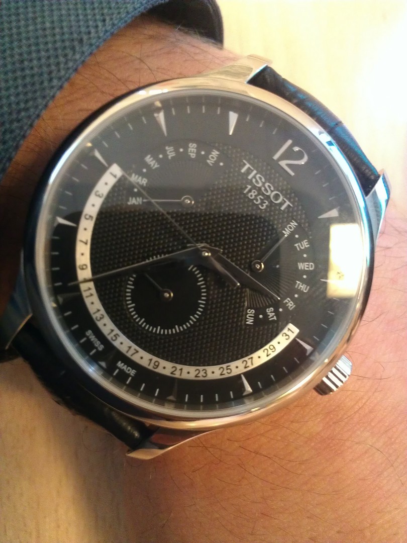

Всем доброго дня!
Во-первых, рад присоединиться к этому сообществу. До вчерашнего дня часы не носил, дома лежат G-Shok, пользуюсь лишь в "диких" поездках.
Вчера жена подарила Тиссо T063.637.16.057, доволен как слон. Тем не менее, сегодня заметил некую особенность: стрелка, указывающая на дату, "промахивается". На фотографии стрелка приведена в исходное положение, тем не менее "смотрит" не на единицу. Т.е. сегодня она стоит в положении ровно между 16 и 17 числом, завтра соответственно будет между 17 и 18... Хочу поинтересоваться у знающих людей, что это - заводской брак (неправильно установлена стрелка) или допустимая погрешность?
Знаю, что исходное положение устанавливается вручную, но поставить ее ровно на единицу не удается, получается только либо на "полпервого", либо на " полвторого".
Часы куплены вчера в оф. магазине, т.е. я могу в течение 14 дней вернуть/обменять. Стоит ли это делать и нельзя ли это как-то исправить самому? Часы нравятся, уже не хочется отдавать... даже в магазин идти не хочется, хочется просто их носить )
Спасибо за ответы!

По ГОСТу смещение стрелки на половину между делениями не считается браком. В связи с чем данная ситуация полностью на усмотрение продавца
Да, самому не надо. В мастерской могут снять и установить стрелку, но есть риск слететь с гарантии

Если я правильно Вас понял, это все-же неправильная установка стрелки? Более всего это заметно на середине месяца, на первый взгляд не поймешь, какое сегодня число... т.е. каждый раз придется стрелку "сдвигать в уме"...

Да, здесь видно смещение стрелки при установке. Если смещение идет больше чем на половину между метками (допустим между цифрой 3 и точкой, обозначающей цифру 4), то часы можно попробовать вернуть. Ну или отнести в авторизованный сервис, чтоб поправили. Работы на десять минут
