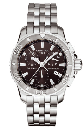

Судя по рефу речь идет об этих часах...
Ну покажите мне на них второй часовой пояс...
P.S. Не надо просто тупо репостить описания часов с каких-то непонятных сайтов интернет-магазинов. Механизм ETA 251.262 достаточно изветный. Там 12-часовой хронограф с 1/10 долями секунды. Отличительная особенность - две большие стрелки хронографа друг над другом. Секундная и минутная...
