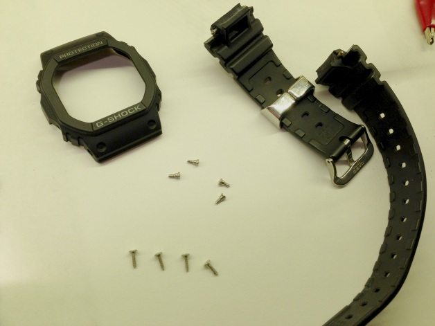

О замене батарейки в мастерской речи быть не может, поэтому менял сам.
Вначале снял внешний корпус и ремень

Попутно померил ширину ушек ,никакой приличный стандартный браслет не подойдет
Ну и традиционное фото готового изделия.
Спасибо за внимание ,вдруг кому поможет самостоятельно заменить батарейку в таких часах.
