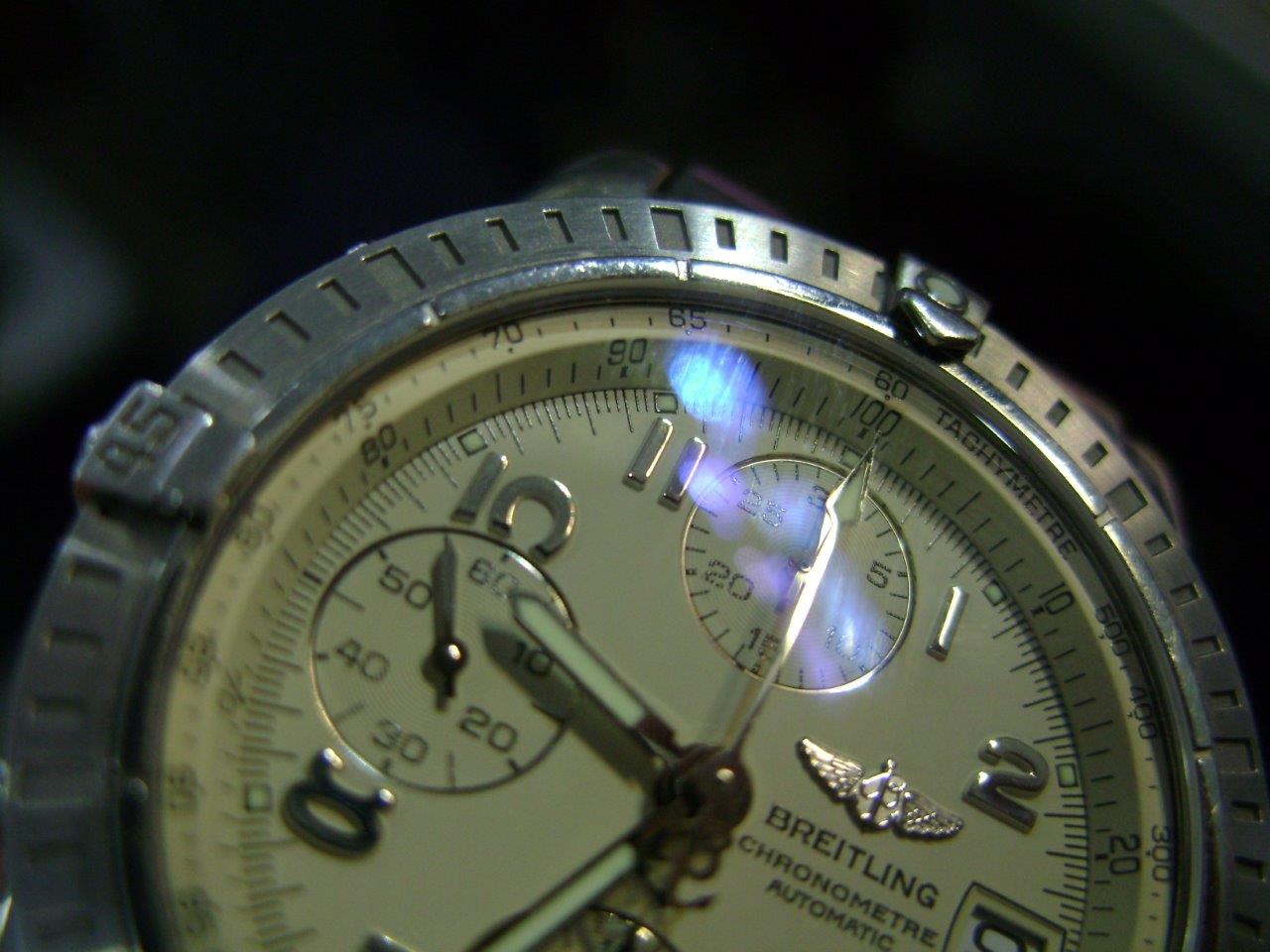

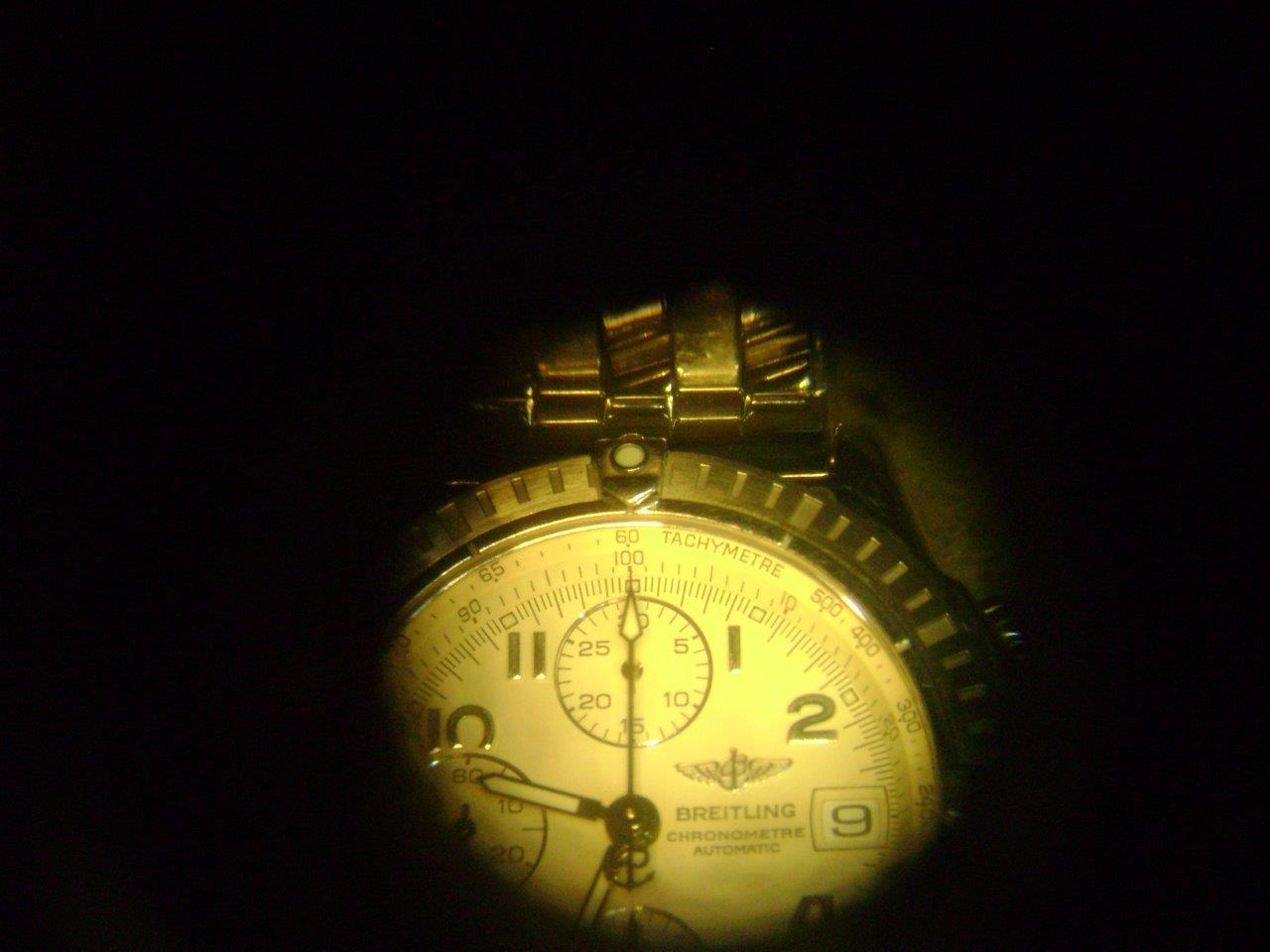

Здравствуйте уважаемые форумчане!
Пожалуйста, подскажите
Образовался налет, белый, на цифрах...
Что это может быть?
Часы покупались в 2005 году, в 2009 и 2012 делалось полное ТО в официальном сервисе Breitling в Москве.

Предположу что это следы влаги.
Часы отпотевали? Конденсат был под стеклом ? ( после дождя или погружения в воду )

Часы не запотевали,да и ТО делали год назад.
Я так понимаю при ТО меняют прокладки и проверяют герметичность.
Как сейчас лучше поступить?
Отправить на сервис с претензией или бесполезно доказывать что то?
Должны давать гарантию на герметичность после ТО?

Видел похожий эффект,не на брайтах,часы герметичны,было такое впечатление что чтото "парИт" под воздействием температуры(солнце например).Я грешил на смазку или неиспарившуюся до конца промывку.

такой налет довольно часто вижу на часах, как на вскрывавшихся, так и на нетронутых, даже на новых
обычно он легко убирается

>никто не знает что это?
На вид похоже что детали циферблата Ваших часов пластиковые. Если действительно так, то возможно пластик выделяет газовые компоненты, которые конденсируются на металлических или металлизированных деталях типа накладных цифр. Примерно так внутреняя поверхность лобового стекла покрывается налетом конденсата выделяемого пластиком приборной панели машины, типа раз в год приходится чистить.
Большинство пластиков бытового применения этим страдают, в том числе используемые в мебели, естественно здоровья это не прибавляет.
