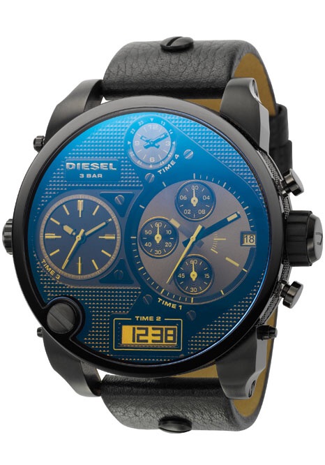

Уважаемые мастера, имеющие данный прибор, подскажите, влезут ли в него часы diesel dz7127 или другие из этой серии. В ALC 2000 не входят, стоит ли отправлять, вдруг и для proofmaster'а они большие

Limit of watch size
Diameter: 70 mm.
Thickness: 28 mm.
Width over the watch bracelet: 85 mm.
Distance soil watch-support: 75 mm.
// http://www.witschi.com/download/Leaf...ofmaster_S.pdf

Для больших часов - http://www.roxer.ch/en/products/air-leak-test/deltarox/

А этот прибор сможет распознать одновременно работающие ТРИ механизма?
Это прибор для проверки на герметичность, а не на точность хода

Влезут. Сегодня проверял такие. Негерметичны(

Сообщение от Uttu Посмотреть сообщение
Ну дык " Шторм " чисто пасанские часы Упс ДИЗЕЛЬ.
