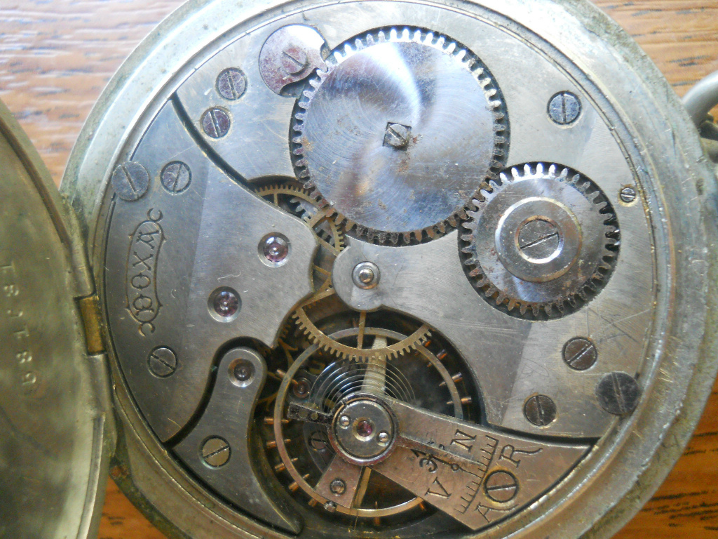

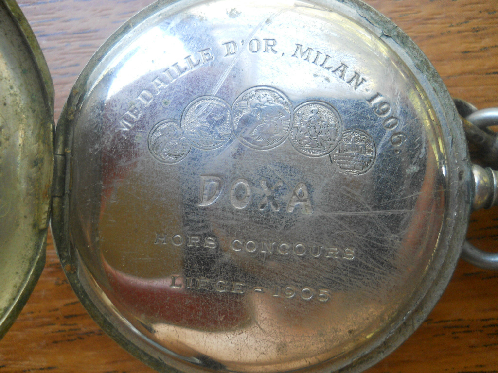

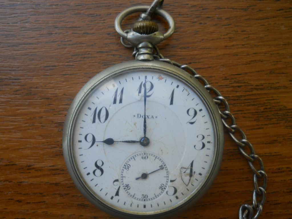

Приобрел сегодня вот такие часы.Мастер сказал что наверное мельхиор корпус.Часы не на ходу,сломана ось баланса.Какого они года примерно и как сложно их будет привести в рабочее состояние?Возможно ли на них найти баланс или ось к нему?Такие старые часы у меня в коллекции первые и хотелось бы еще продлить им жизнь и узнать о них больше.Заранее спасибо.

Начало 20-го века.Баланс найти возможно.А что у вас часовые мастера оси баланса не точат?

Поднять эти часы можно, но никакого экономического смысла нет. Ремонт встанет примерно в 4500 руб. при цене аналогичных часов в идеальном состоянии около 4 тыс. А ТС урок - не покупайте ломаные часы, восстановление старинных часов занятие крайне дорогостоящее, т.к. все необходимые запчасти приходится изготавливать вручную или подгонять по месту донорские органы. С унификацией в те годы было плохо, все подгонялось по месту.

Проще и дешевле искать донора с рабочим балансом .
Я где то с полгода не спеша искал запчасти к этому механизму . Встречалось много , но по 1500-2000 я не брал .
В итоге купил полностью рабочие часы (с внешними утратами -- скол цифера и поломка крышки корпуса ) за 700 р.
Спросите у этих продавцов "может баланс жив ?" -- может Вам поможет , все дешевле чем точить ось + еще запчасти будут :
http://aukro.ua/starinnye-brendovye-...556097838.html
http://molotok.ru/chasy-2-sht-stalny...546622572.html
Вот здесь озвучивают баланс живой : http://aukro.ua/g-chasy-doxa-shvejca...555927272.html
Ну и так далее ....
Думаю если не спешить -- встретятся со временем и дешевле .

Да конечно же я и не спешу.Я так понял,что это часы-середнячок тех лет,тоесть начала 20 века?С карманниками тем более уже писал это самые старые столкнулся первый раз.И сейчас интересует просто информация по часам а не выгода экономическая никак

Ось баланса может быть и не сломана, а цапфы спилены в ноль. И толку от такого донора ноль. Ну будет тикать в каком-то положении, а на ход нормальный умрете ставить.

Бюджетней можно сделать, если только в цапфе проблема, а точить всю ось нет возможности. Засверлиться в ось баланса "малой" цапфмашинкой и втугую посадить на фиксатор резьбы новую цапфу. Можно использовать хвостовики от сломанных сверл. Но это все равно работа для нормального мастера, т.к. включает в себя весь комплекс "упражнений с балансом".
