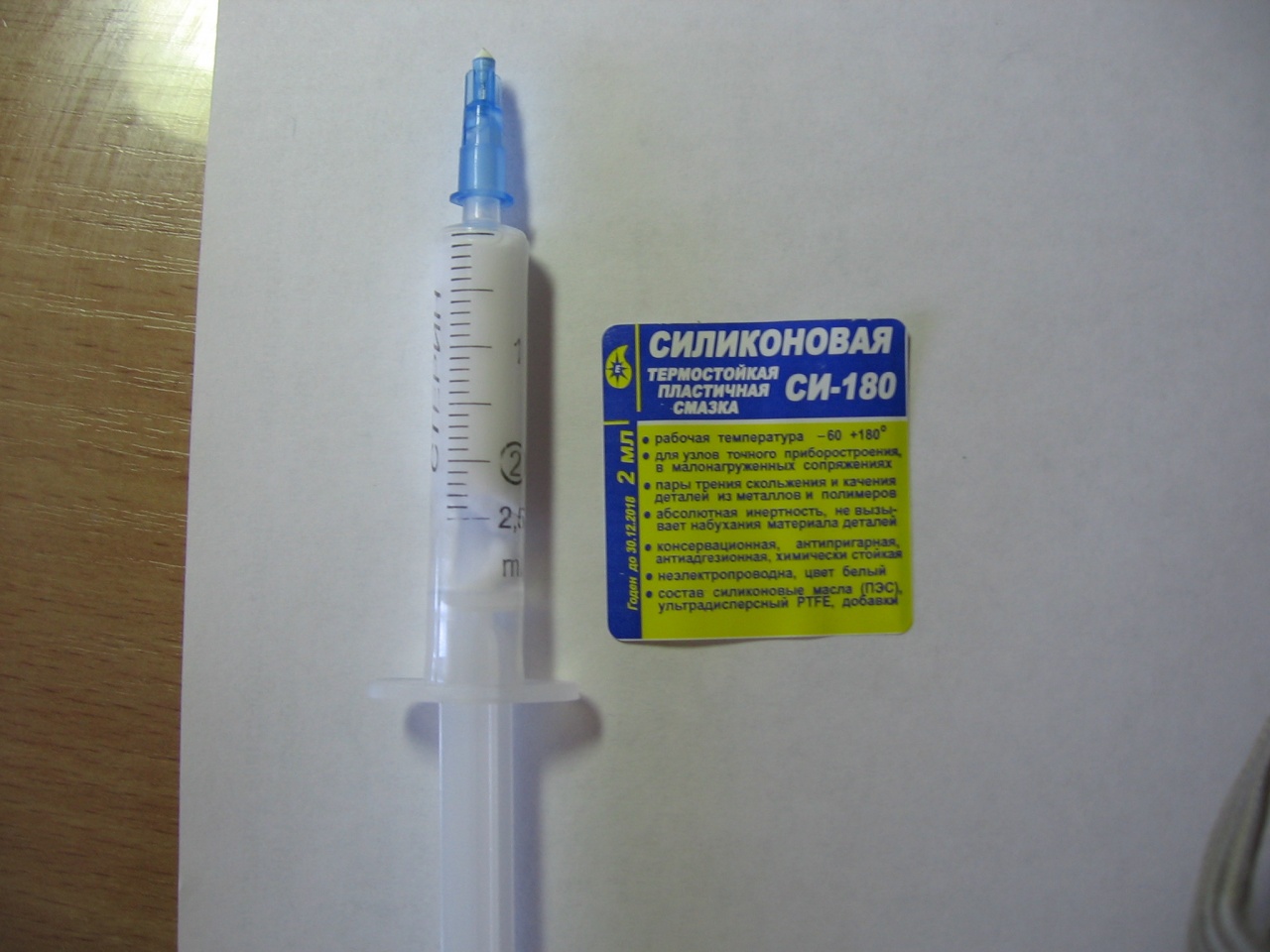

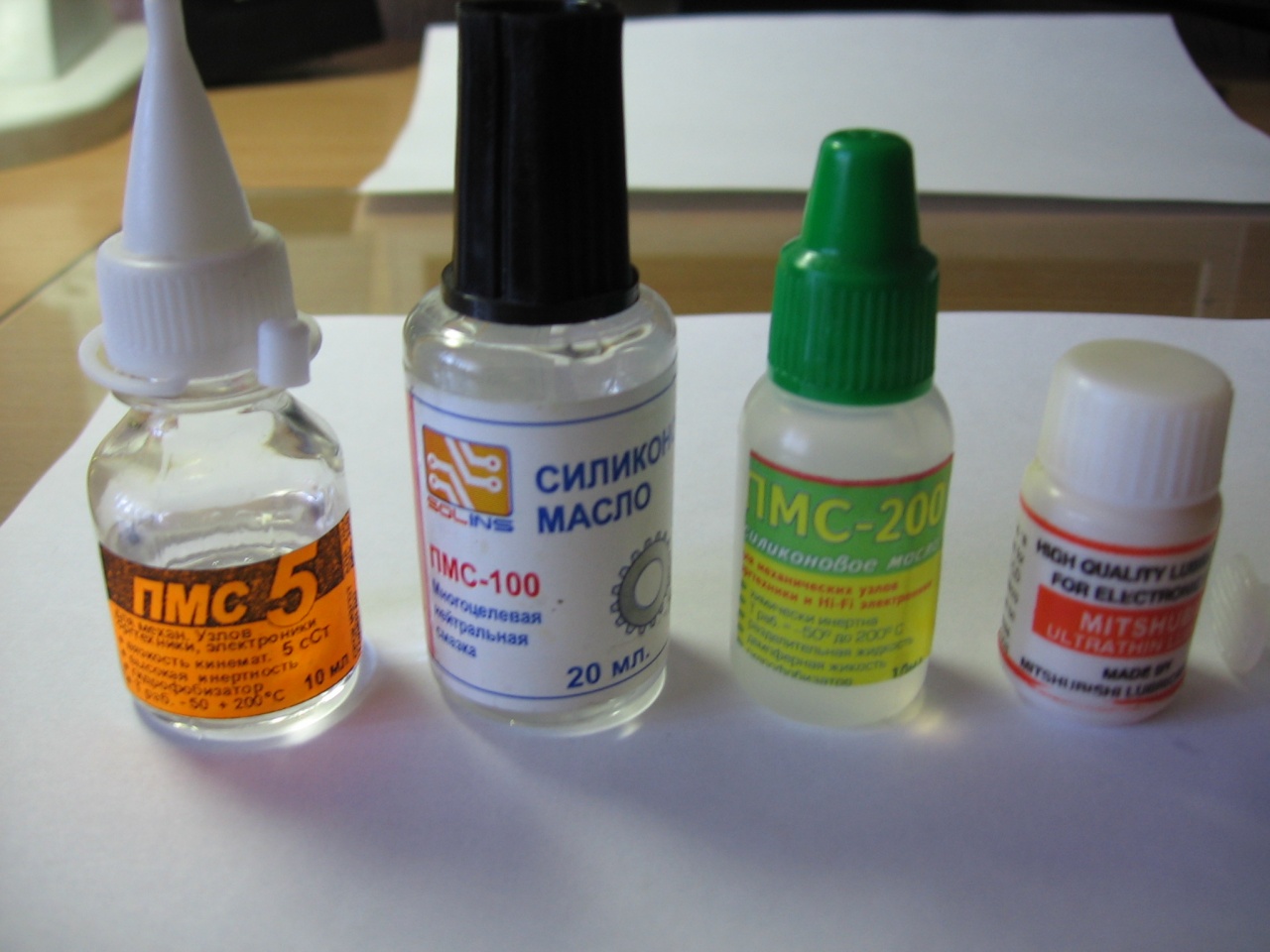

Подскажите кто сталкивался с такими силиконывыми маслами, какое можно использовать для часов?

Конкретно с представленными экземплярами не сталкивался, но навскидку предпочел бы №2 или №3. Общее правило - база должна быть нейтральной кислотности (по-бытовому проверяется просто - не должно пахнуть уксусом).
№4 неизвестно что такое (не видно), а №5 белого цвета и больше консистентную смазку напоминает или даже герметик, я бы не стал рисковать.
P.S. Я правильно понял, что цель у вас прокладки резиновые промазать для пущей герметичности?

Сообщение от Zapatos Посмотреть сообщение
Вы верно подметили.

На всякий случай упомяну, что я НЕ мастер и совет мой исключительно любительского свойства. Сам для подобных целей использовал силиконовый спрей-смазку, приобретал в автомагазине.

Возможно и все подойдут - лишь бы резину не портили.

НЕТ
НЕТ, это все не подходит. Это именно силиконовые масла, а нужно что-то типа меда или густой сметаны, по консистенции. Не та консистенция, то есть слой силикона будет оч тонким и надолго он прокладку не защитит, те на мой взгляд нужно что-то густое, тем более, что это усе есть:
1. Японский - http://www.****************/catalogue/...hp?goods=13766
2. Тоже японский, но дешевле - http://www.****************/catalogue/...hp?goods=14710
3. Индийский, самый густой и самый дешевый - http://www.****************/catalogue/...hp?goods=18026
+ оч хорошо иметь вот такую подушечку:
http://www.****************/catalogue/...hp?goods=13689
или индисйкую - http://www.****************/catalogue/...hp?goods=17777
