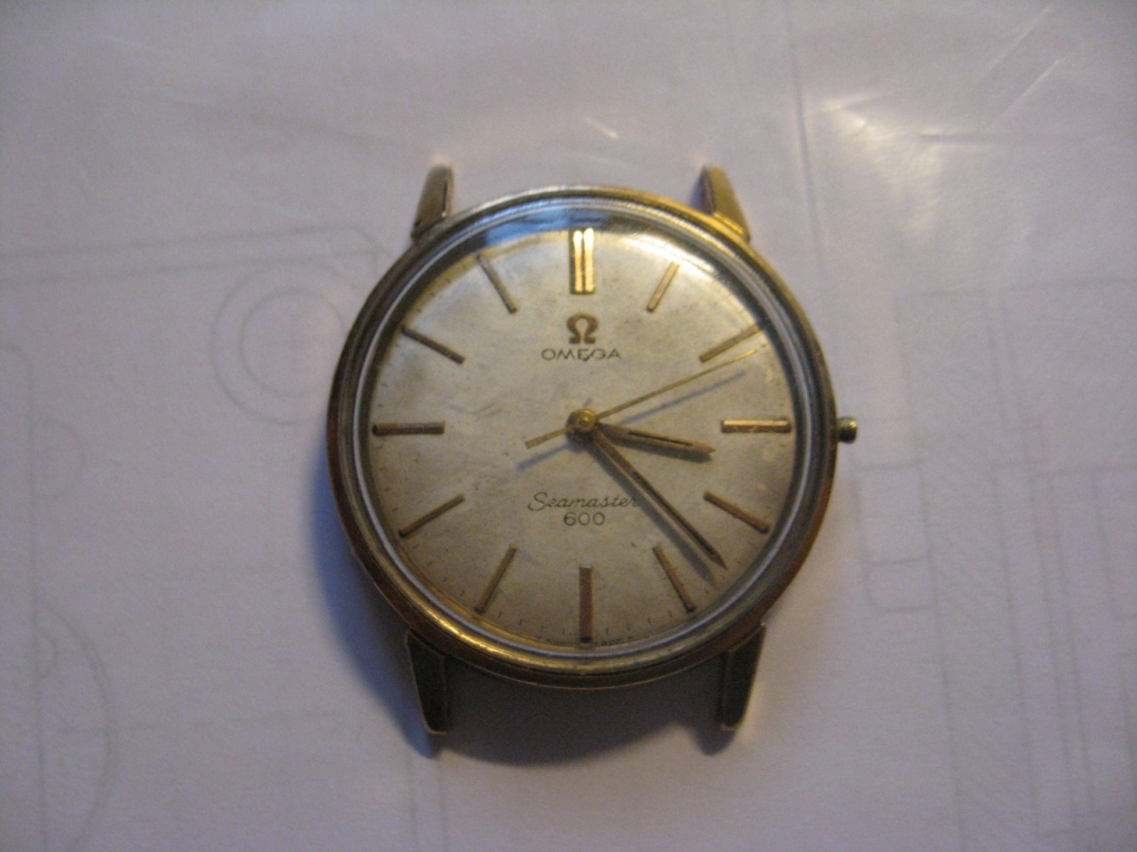

Здравствуйте,уважаемые форумчане.Мне по наследству достались часы Omega Seamaster 600,купленные дедом то ли в Париже то ли в Конго в конце 60х.Часы дороги как память, я отнес их в мастерскую Андрея Бабанина.Там взялись за профилактику механизма и установку новой заводной головки.За корпус не взялись,аргументировав тем что на корпусе толстый слой позолоты,а мастер может сделать тонкую и по его словам это будет хуже.Предложили отдать часы в Омега сервис,а также порекомендовали мастера в Питере который может восстановить циферблат. Т.к. в денежных средствах я ограничен и ехать в Питер нет времени(учусь в Вузе),то хотелось бы узнать где в Москве можно качественно и за разумную цену восстановить позолоту на корпусе(на позолоте есть сколы) и восстановить циферблат?Или заказать новый корпус будет дешевле?Заранее благодарен.
А что, где-то можно заказывать новые корпуса под старые Омеги???
Насчет позолоты такая штука, что где бы ее ни клали гальваническим способом, все равно даже если сделают большой слой в 10 микрон, золото будет обтираться.
У Вас наверняка листовая позолота - тянутый прокатный лист золота под большой температурой и давлением вплавлен в базовый металл корпуса. Такая поверхность обладает прочностью, но в местах протирания до дыр может начать отслаиваться.
Сейчас технология нанесения - гальваническая, осаждением ионов на поверхности. Если дать большой ток, то ложится быстро, но очень рыхлым слоем. Такой слой быстро облезет. Если делать малым током, и очень долго, то можно добиться более толстого и плотного слоя. Но все равно на много лет не хватит, и если собираетесь носить ежедневно - через год-два начнет обтираться. Если такой способ устроит, я могу сделать.
Еще есть технология PVD с нанесением карбида титана, но я пока не знаю где за разумные деньги возьмутся сделать один корпус. Попробуйте поискать.

[quote=German;261546]А что, где-то можно заказывать новые корпуса под старые Омеги???/QUOTE]
В мастерской на Нагорной женщина-приемщик сказала "корпус изношен,может придется заказывать новый"(с).спасибо,обращусь как только починят механизм.сколько примерно стоит эта процедура?С циферблатом вы можете помочь?

Вы лучше вечером после 18 часов позвоните и попросите пообщаться с Андреем Бабаниным по Вашим часам. Предложите вариант с гальваникой 5-10-микронной.
По винтажу много нюансов и приемщица их не может все знать. А Андрей больше в нюансах понимает, думаю согласуете с ним план золочения.
Что касается профессионального восстановления циферблатов, это действительно долго и дорого. Можно попробовать найти оригинальный по знакомым, но может оказаться всего лишь чуть лучше Вашего, или другого цвета.
