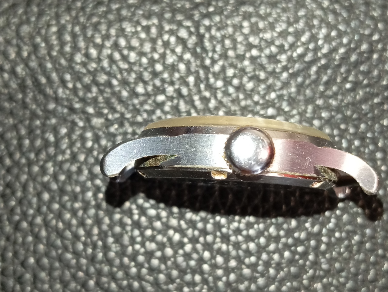

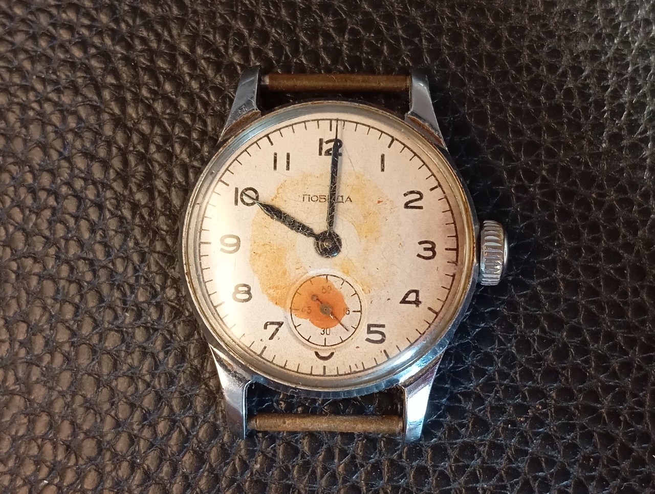

Купил часики, получил, стал рассматривать и не вижу латуни из под хрома! И возник вопрос, были ли Победы герметички в стальном корпусе?
Эта Победа 1МЧЗ 3-54, на первый взгляд комплектная, механизм аккуратненький, баланс жив.
Стекло немного подкачало на нем мелкие трещинки , как мороз. Профиль стекла низкий, как у Победы малой 48 года.
Вопрос такой оригинал или нет? Если не оригинал , то насколько, не до котлеты же?!?!

Сообщение от Serrgey Посмотреть сообщение
Не было. В те годы вообще не было советских часов в нержавейке.
А латуни не видите потому, что там её нет. Корпус из нейзильбера.

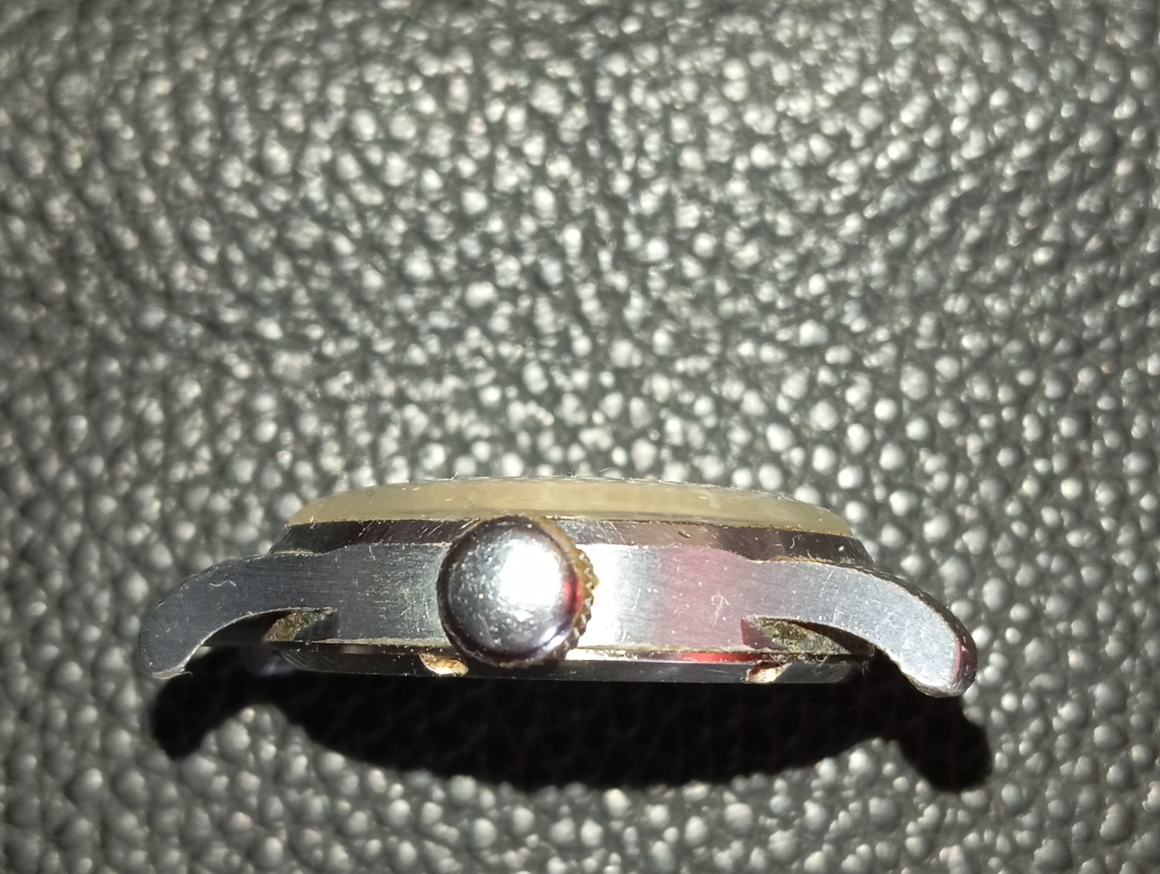

Сообщение от Vilos Посмотреть сообщение
Вопрос не про нержавейку , а про сталь покрытую хромом.
Нейзильбер имеет бледно желтый цвет, его я видел на других часах. Совсем не похоже на Нейзильбер и обработка по бокам корпуса , как современное сатинирование. Фото прилагаю
Сообщение от Riezen Посмотреть сообщение
Скажите, а прокладка крышка-корпус здесь есть? Плохо видно.
А заводная головка с корпусом как герметизируется, там тоже есть прокладка?
Под крышкой прокладки нет и нет места для, даже тоненькой резиночки кольца.
Резьба крышки очень мелкая и закручивается "длинно" примерно оборотов 5
Прокладку на заводной головке не видно. Из корпуса торчит втулка/футор и видны блестящие следы, как будто в заводной головке есть резиновое колечко которое уплотняет саму головку на втулку/футор

Никаких стальных корпусов в первой половине 50-х не существовало. Корпус - нейзильбер, хром.
На крышке установлена прокладка. Это касается и малых и больших герметичек.
Заводная головка, разумеется, имеет сальник, это герметичка.
