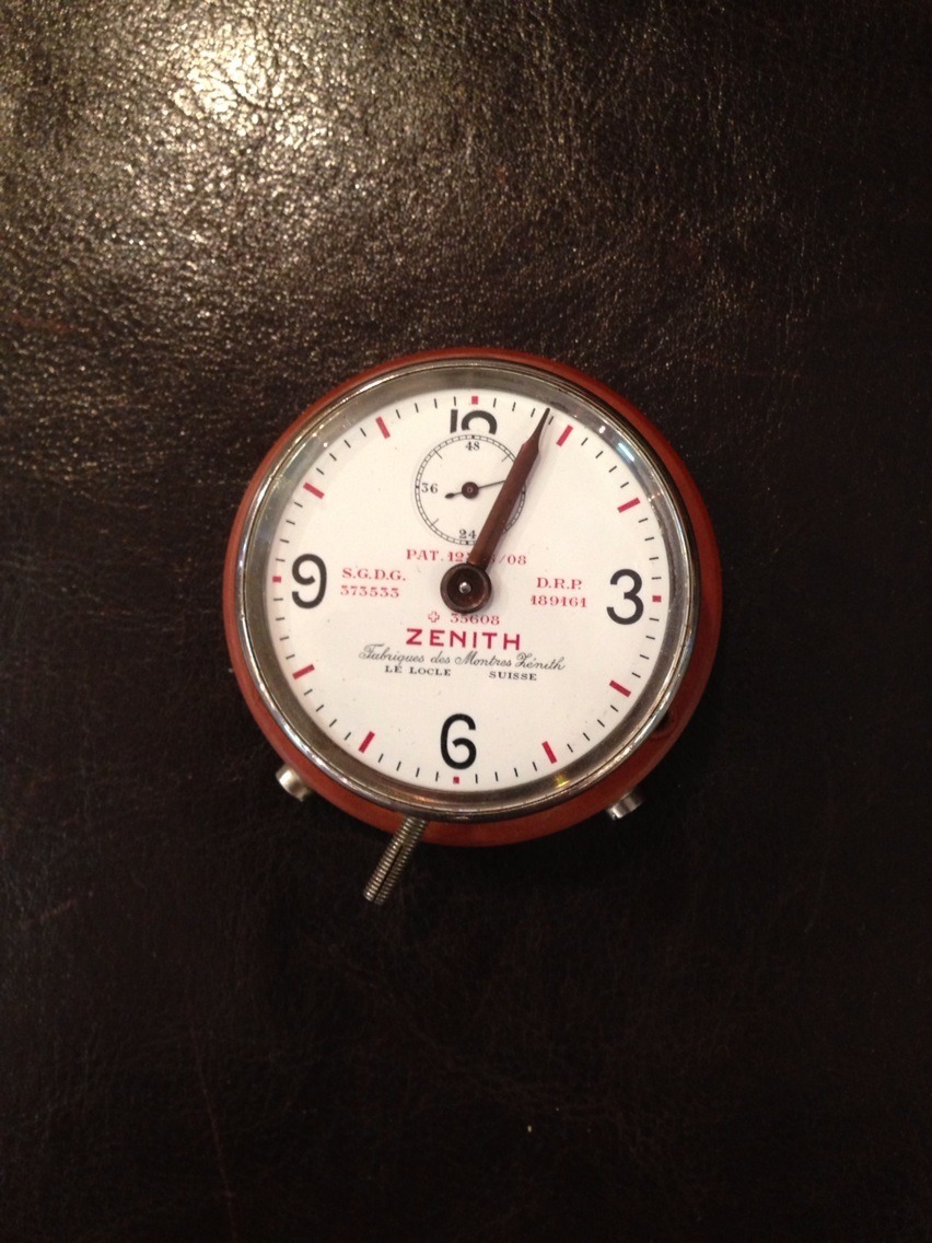

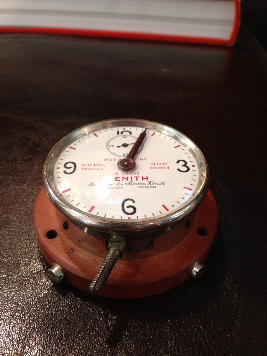

Уважаемые форумчане, кто знает, подскажите, что за прибор? По функциям, вроде секундомер, но очень специфический... Рычажок снизу обнуляет большую стрелку. Данный девайс остался на работе, так что не успел его полностью пощупать. Вот, решил пока доеду ,тему сваять со смартфона. Кто что про это знает?

Электрическое сигнальное устройство (своеобразное часовое реле времени). Там два контакта, к ним последовательно подключается источник питания и нагрузка (лампа). Применялось как устройство для указания продолжительности телефонных разговоров.

Образование хорошее. Кстати, обозвав эту штуку "реле" я погорячился. Просто счетчик. Линию связи он не разрывает. Попробую найти чертежи. Штука музейная.

А я по фотографии сначала подумал, что это однострелочник с запасом хода на двое суток

Прибываете вы лихачем, будь он неладен, на телефонную станцию. Вам, батенька, до зарезу нужно с женевским поставщиком дело обговорить. Народ в Птербурге да в Первопрестольной, вишь, на новомодные часы кинулся: в "англицкой стали" им, вишь, подавай. А вы давеча четыре гросса из нейзильберу заказали. И ведь ляжет товар, как пить дать ляжет, коль кожному поручику "черненые" подавай...
И вот подходите Вы к окошку и просите барышню дать линию до Женевы, А она вам: Ваша кабина за нумером "4" будет, а сама давай провода в дырья вставлять. Зажегся в четвертой свет, докричались вы до мусье Эдуарда и суть не полчаса слезно упрашивали его заменить нейзильбер черной сталью на 19 линий. С трудом выцыганили двенадцать дюжин. Уйму времени проговорили, а телефон до Женевы - удовольствие недешевое. За три с четвертью минутки... Показанные циферблатом швейцарского прибора. Пострел Жако и тут поспел.
Этому прибору место в музее МГТС или в Политехническом.

Уважаемый ZOV, а почему там счётчик на 48, а не 30,45 или 60, например?
наверно в междугородных минутах-48 секунд всего....))))
вы бы лучше сказали с какой скоростью стрелки движутся....
А я уже сеть порыл по этому поводу:
http://forum.chronomania.net/mix_ent...d=74478#p74478
http://forum.chronomania.net/mix_ent...d=71699#p71699
P.S. Мне понравилась реплика про то, что ТС нашел хороший способ ограничить телефонную болтливость жены.

Если включить данный секундомер, маленькая стрелка пока делает четверть своего круга, а это 12 секунд, то большая очень медленно перемещается на одно деление. Соответственно 5 делений --1 минута, а полный круг большой стрелки это 12 минут. При этом каждый раз, когда большая стрелка ровняется с цифрами 3,6,9 и 12, слышен щелчок. По окончании одного круга (12 минут ) процесс прекращается и "часы " встают ( и бол. и мал. стрелка). Далее, перемещаем рычаг в лево, большая стрелка при этом возвращается против часовой на ноль. Заводится механизм хитро - когда перемещаем рычаг, чтоб обнулить показания.
