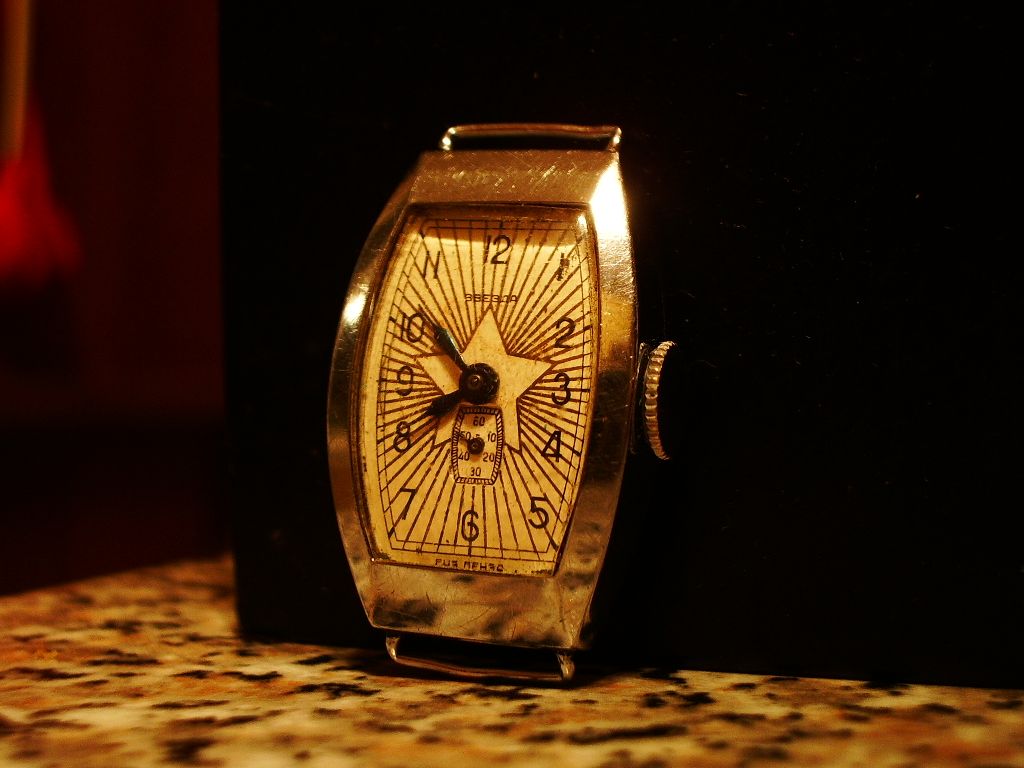

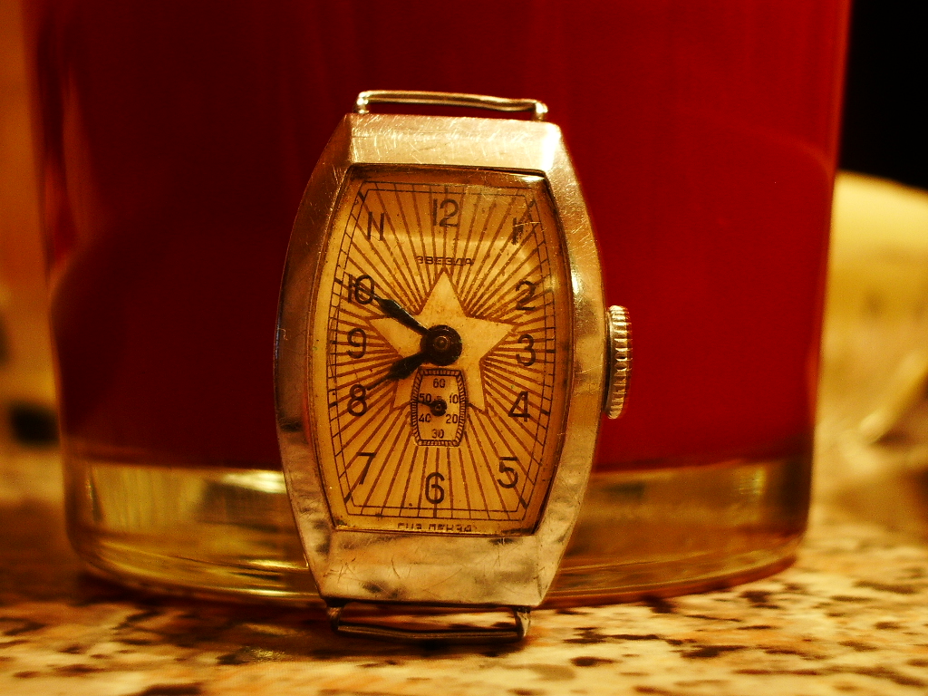

Тоже звезда со звездой, 1958 года, Сталина уже нет, но дело его еще живет.
ID:	194005   Нажмите на изображение для увеличения
