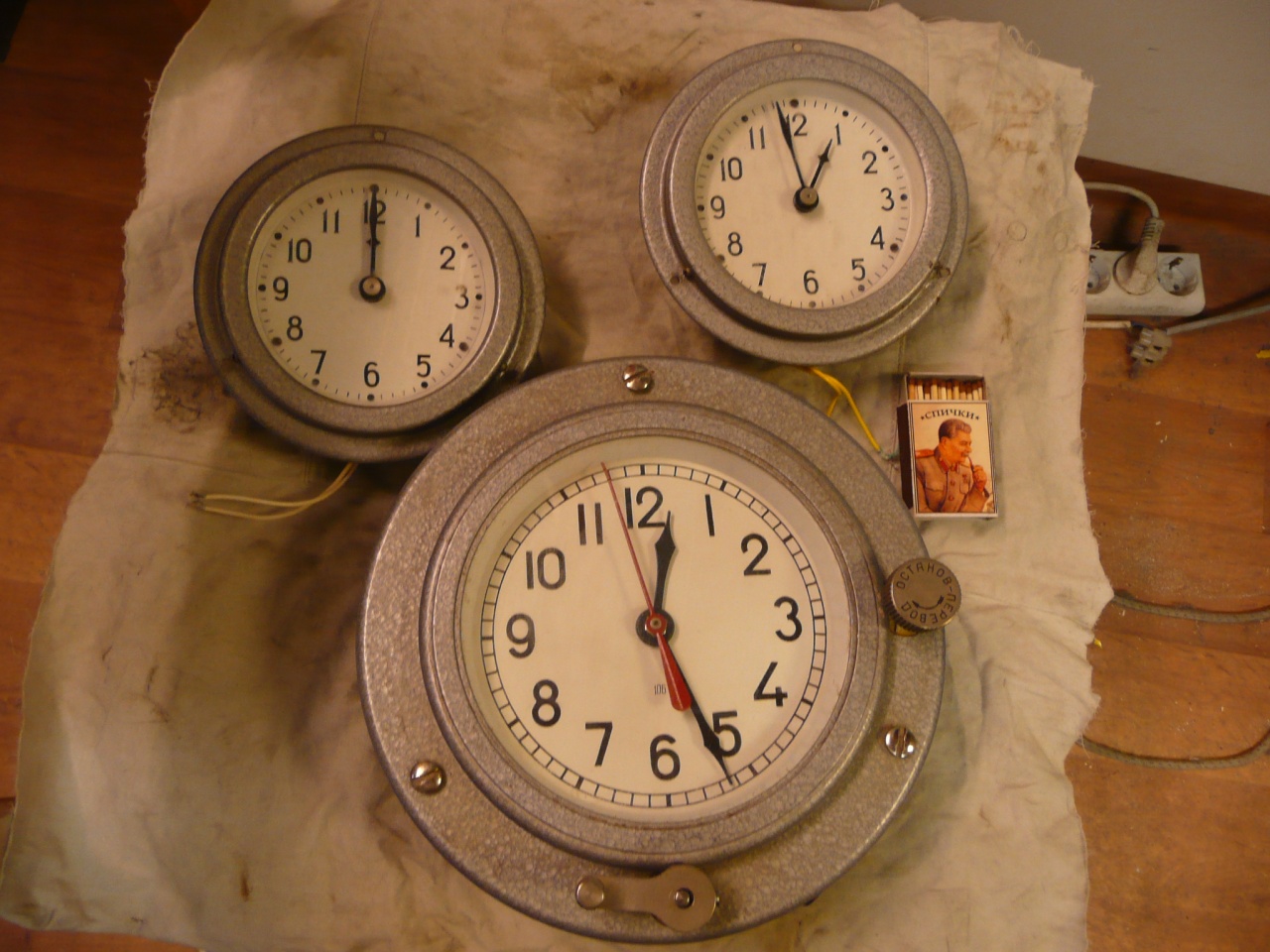

Что за часы ?
Увидел у знакомого часовщика эти часы ? Судя по всему советские. Может кто подскажет, где такие использовались ?

Это вторичные часы. Использовались везде:на заводах,вокзалах ......
Поучая сигнал от первичных часов показывали время,как то так

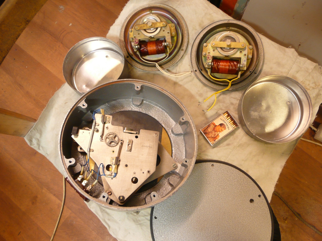

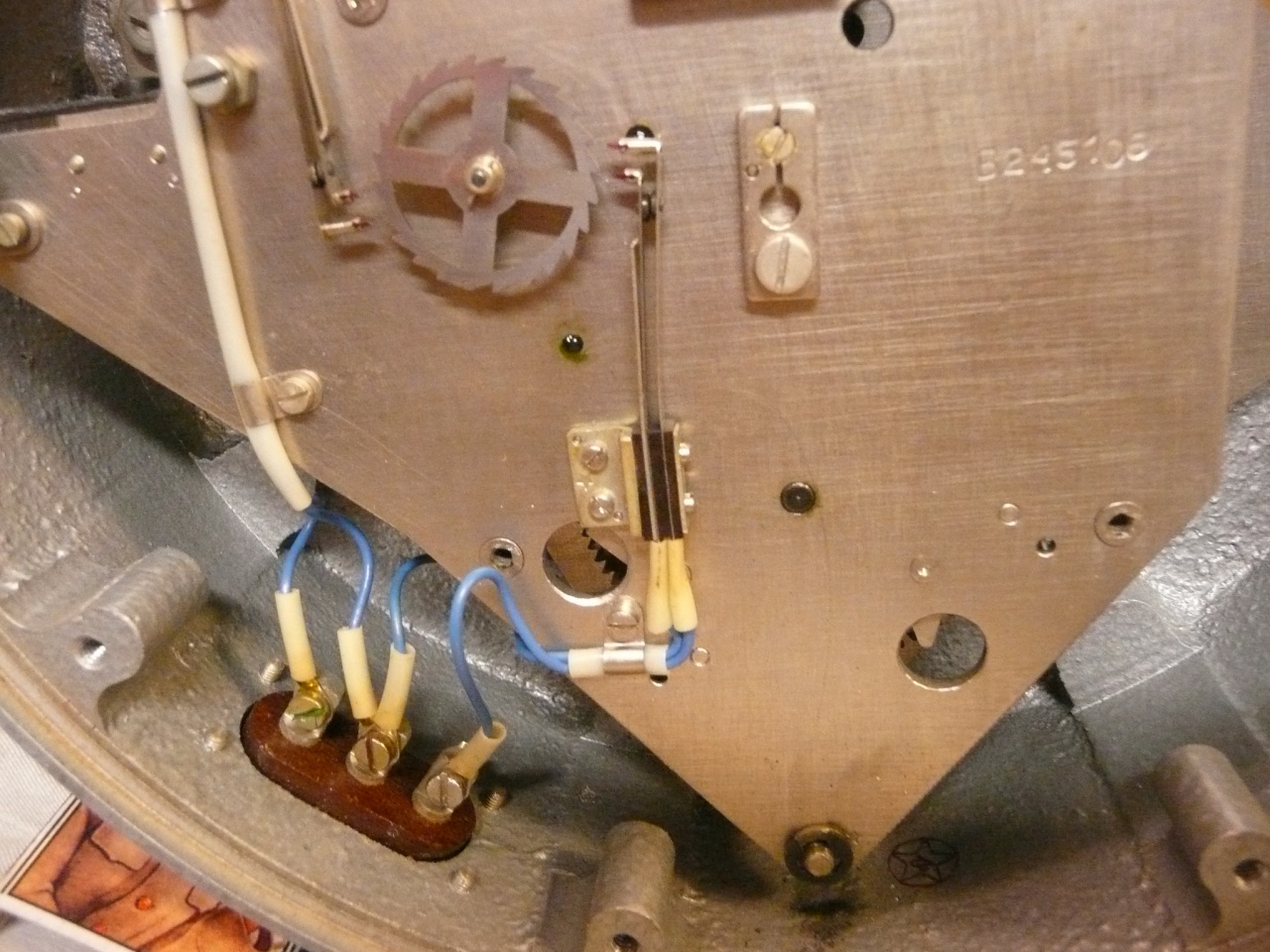

похоже на то, что механические часы являлись первичными для двух вторичных часов
звездочка вращалась и замыкала контакты, подавая импульс на вторичные часы
возможно на кораблях использовалась такая простая часовая система

Да это понятно, что они вторичные. Но на вокзале таких размеров? В том то и фишка - где применялись ТАКИЕ, тем более с механическими вторичными? Или все таки первичные электрические? По фото не видно.

первичные - механические, мех на базе мехнизма судовых часов 5-ЧМ

Похоже это часы с часовой сети корабля, об этом говорит стиль исполнения. На суше первичные часы были маятниковые электромеханические, а потом электронные.
