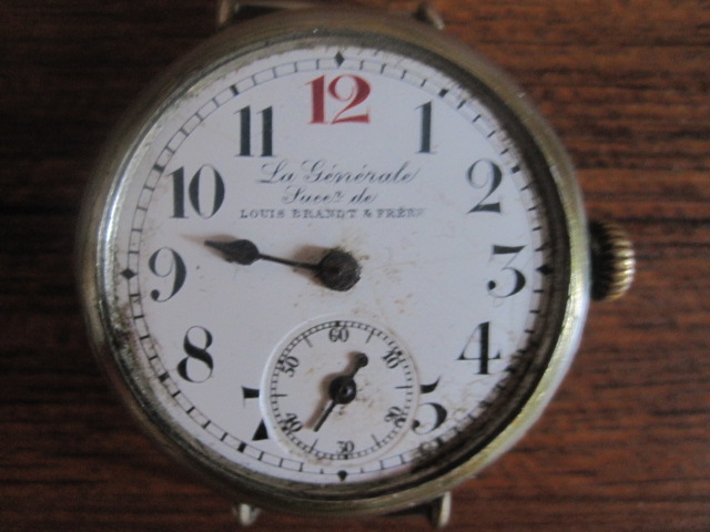

Здравствуйте любители и специалисты в часовом деле! у меня вопрос по вот этим часикам: какого года могут быть? Историю прочел, знаю что основатель Луи Брандт, основатель фирмы "Omega", что с 1894 года часы выпускают именно под этим брендом. Как можно определить дату?

Если Вы уже посмотрели форум, то где остальные фото? По тому единственному, что вывешено, можно только строить предположения, а это непродуктивно. Механизм, спина, внутренние части крышек (клейма крупно), диаметр корпуса?
Но уж не 1850е, это даже по виду. ТМ "La Generale" в таком начертании Брандт регистрировал в 1895.

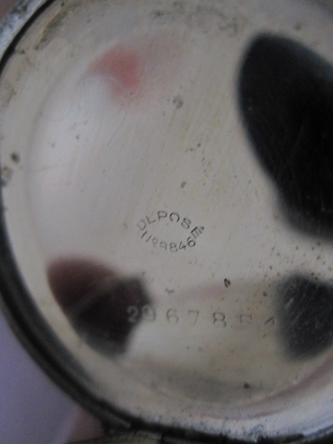

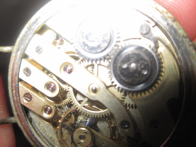

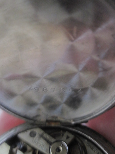

вот несколько фото, сорри за качество! на верхней крышке №9846 и штамп "depose" и еще номер 2967854, а на внутренней только номер 2967854

Да, это переделка из карманных в наручные. У коллекционеров не ценится. Механизм на Омегу не похож. Точно датировать сложно. Примерный период выпуска механизма вам сказали, а переделали их скорее всего в 30-е годы.

Размер для конца 19 - начала 20 века - явно женский. Но для дамских часиков машинка хорошая - анкерный калибр LeCoultre 9. Omega в названии фирмы появилось только в 1903 и вытесняло другие торговые марки постепенно. Так что судя по тому, что циферблат не переставлялся (ножки на месте), ЗГ стоит на 3х часах и петли на переднем ранте я не увидел, это не переделка. Если задняя крышка гладкая - то это будет подтверждением. Наручные часы в 1910х уже вовсю выпускались "передовиками маркетинга". А Омега - один из них. Дизайн 9846, посмотрите датировку: http://forums.watchuseek.com/f11/elk...-579313-3.html
И еще один интересный экземпляр General Watch Co. http://www.jarthurliu.com/index.php?/project/watches/ их история связана с Омегой. Ну и на закуску золотая Омега (с уже омеговской машинкой): http://forums.watchuseek.com/f20/nee...cs-520479.html
P.S. А smallet с выводами поспешил....
