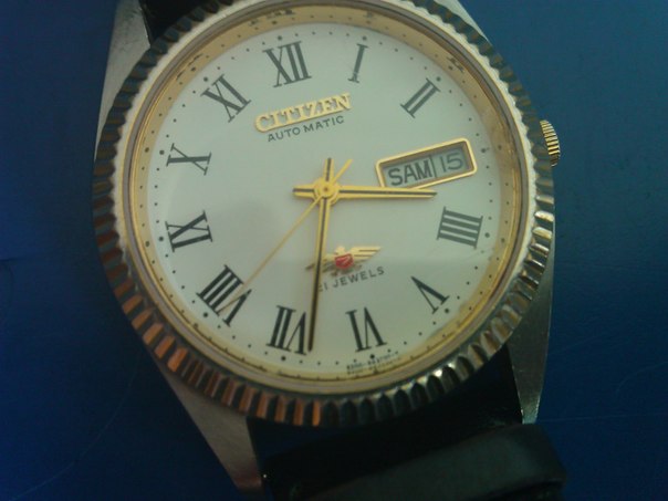

кто что про такие скажет? они с автоподзаводом как я понял? или все же нет? когда такие выпускали и выпускают ли еще? по чем такие новые и бу, ну это ради интереса. может как то по номеру год можно узнать? и почему то я по ним вообще никакую инфу в нете найти немогу.... есть похожие но не такие

Сообщение от ekb93 Посмотреть сообщение
Citizen 7. Такой ответ миру на Сейко 5 и Ориент ***.
Внутри Миёта 8200А. На цифере винзу слева мелким шрифтом должно быть написано. Хороший, надёжный механизм.
21 камень, Parashock
Завод Ручной, есть автоподзавод (однонаправленный, против часовой стрелке)
Точность -20/+40 секунд в день
Завод пружины более 40 часов
Не выпускают лет так 20 уже... +/-.

Сообщение от igorIV Посмотреть сообщение
то есть против часовой автоподзавод?
Верно! Только, вроде, если смотреть с цифера.
Почистить, подобрать ремень красивый и носить!

да, на циферблате снизу 8200 но без буквы А, посередине под 6
