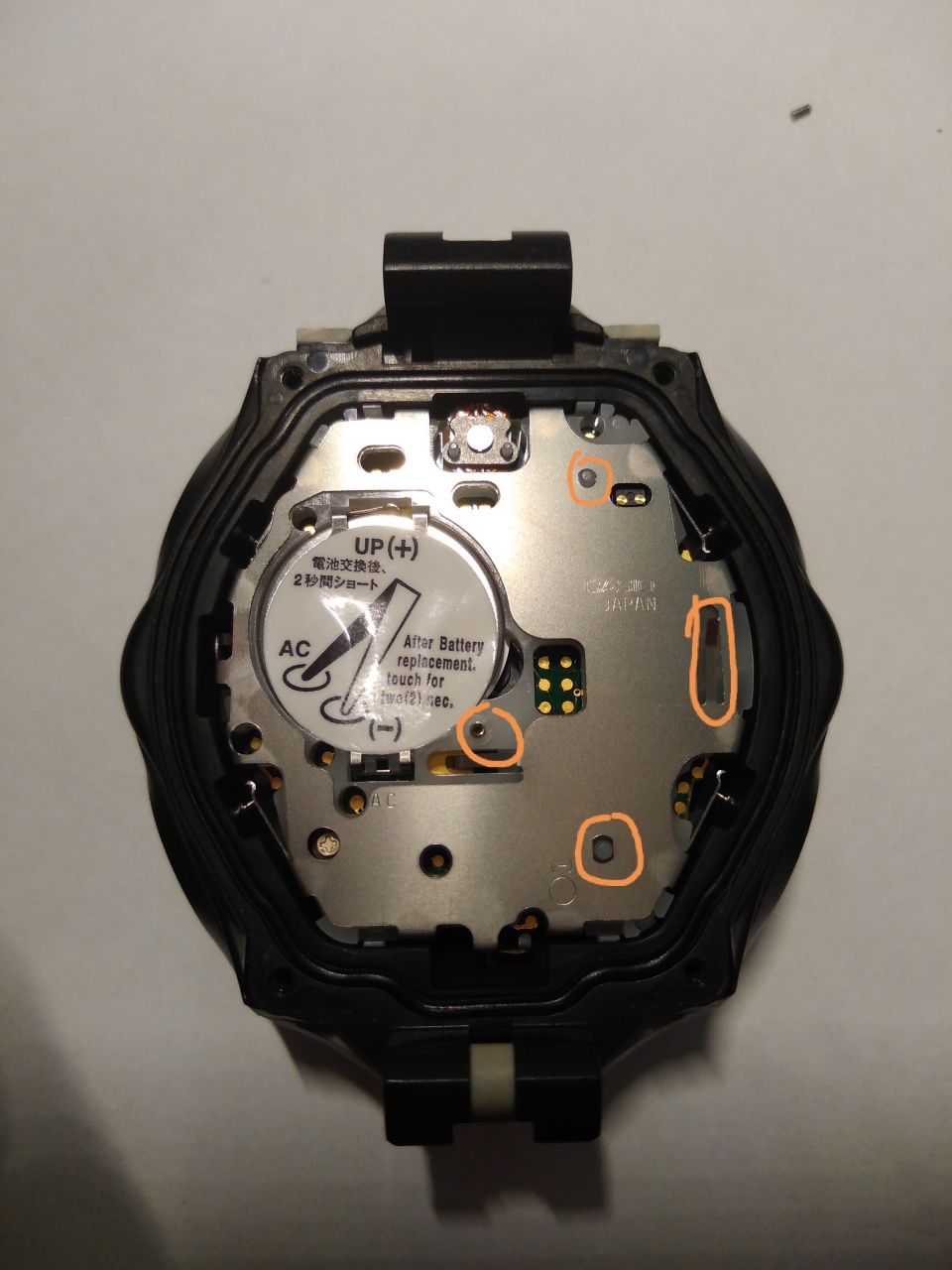

West24, подозреваю, что пружинка была в отверстии около сенсора (выделено на фотке), хотя контакта с крышкой у неё не было, поскольку это отверстие закрыто резинкой. Может Вы и правы относительно назначения этой пружинки и что её можно убрать, ведь часы и без неё вроде как работают. Но хотелось бы эту пружину всё таки вернуть на место, япошки её наверное не для красоты поставили.
Siealex, к сожалению, следов от этой пружинки на крышке нет. Есть только от той, которая около батарейки. В корпусе по краям отверстий нет. Сам модуль сверху накрывается резинкой с четырьмя отверстиями: под пружину рядом с батарейкой, пружинный контакт с краю, и две дырки под пластиковые штырьки видимо чтоб резинка не съезжала.

Может тут? Посмотрите через нормальное увел.стекло на крышку, какие-то следы должны остаться, но я бы сделал как написал выше. У датчика ямки с контактами на дне - это могут быть просто контрольные точки для снятия параметров.

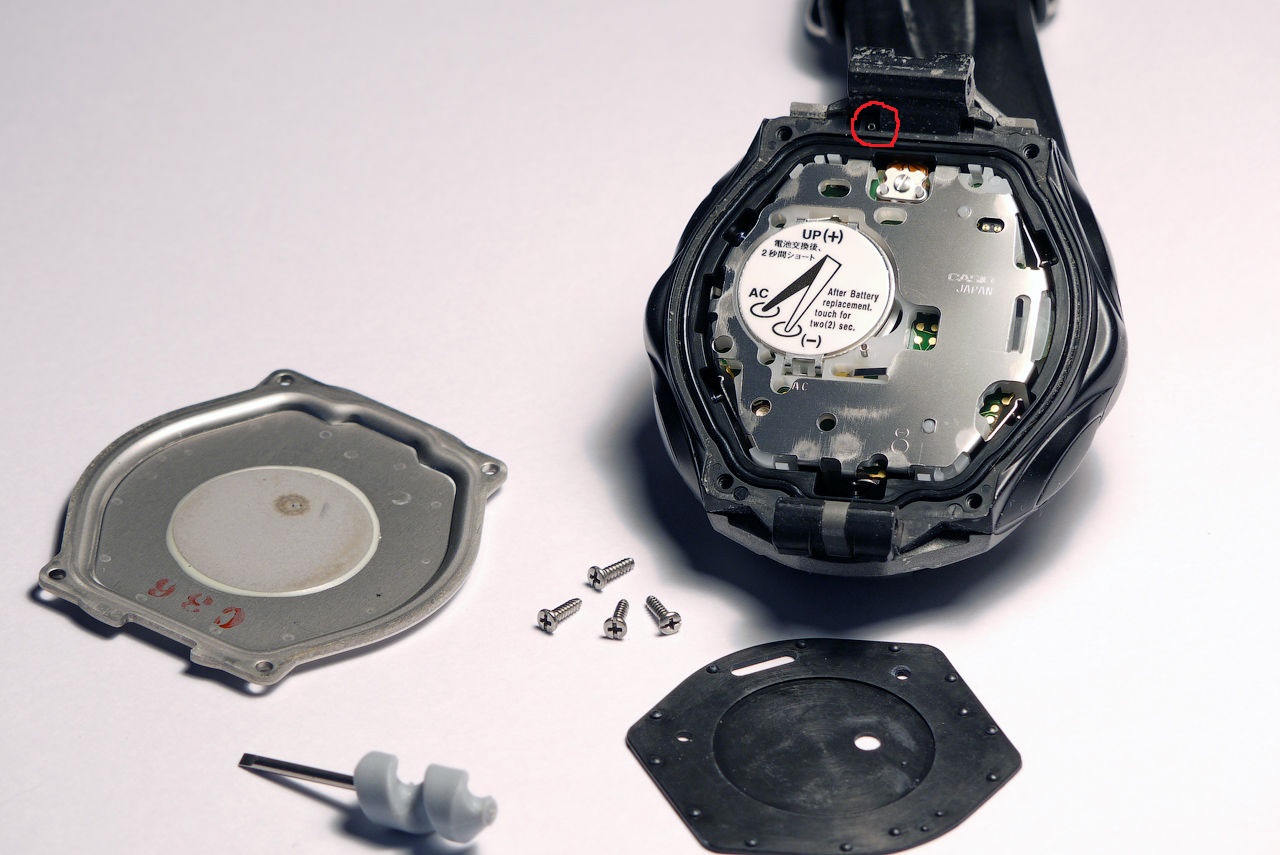

Друзья, на просторах Интернета все таки удалось найти фото часов с открытой крышкой в хорошем качестве. Место установки данной пружинки установлено (на фотке выделено). Уважаемый Siealex оказался прав, пружинка вставляется в корпус часов в отверстие около сенсора. На дне отверстия имеется металлический контакт, который при помощи пружинки соединяется с крышкой часов. Для чего это нужно, не понятно.
Тему можно закрывать.
Всем спасибо за помощь!!!
